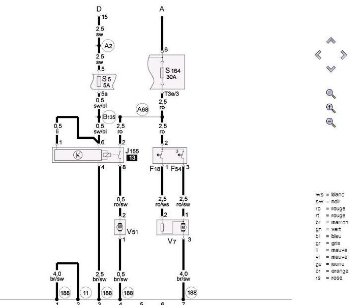

bon je viens de regarder pour la prochain modif (interrupteur de ventilo ça va être chaud car pas de place pour attraper les fils de la sonde
Modifié par vr6man
donc effectivement faut brancher un interrupteur sur le thermocontacteur et shunter soit la petite vitesse soit la grande
pour passer les deux fils jusqu'a l'habitacle pas de soucis
ok mais la 2eme vitesse c'est quel fil ?
y a t'il moyen de trouver ces fils un peu plus haut dans le moteur car repiquer sur la sonde c'est chaud pas de place
alors le ventilo c'est V3
broche 1 = grande vitesse
broche 2 = vitesse moyenne (on voit bien la resistance en série avec le moteur du ventilo)
broche 3 = masse du moteur
tu peux aussi tout simplement ramener un + via ton interrupteur directement sur la broche 1 du moteur du ventilo (si tu veux forcer la grande vitesse)
c'est ce que je vais faire en passant par la boite a fusible pour protéger cet alim

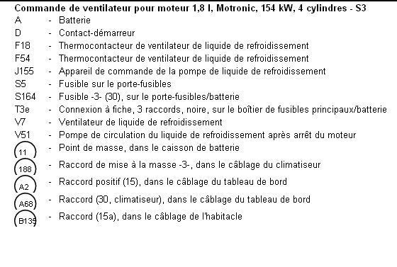

par contre les couleurs RO/SW correspondent a quoi ?
désolé denis j'avais fait une capture d'écran sans légende
j'ai édité le message plus haut... avec les correspondances
(RO/SW = rouge/noir)
ok merci
