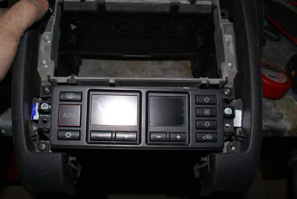

au programme de la semaine
changement des rotules de direction
pose de la console double din avec intégration des boutons origine afin de garder le câblage de ceux ci

Bon aujourd'hui changement des rotules de direction
et on attaque la console double din
le masque pour faire la couverture noir piano des boutons

demain je fais les pièces d'entourage de clim et de boutons surement en noir satiné pour aller avec le console double din ou en noir piano
A votre avis ?
Satine pour la console de clim , plus jolie
la porte t es grande ouverte tu le sais
donc satiné pour la console de clim et les butons
j'hésitais a mettre en noir piano comme sur mon ex et ca rappel les poignées de porte ?
