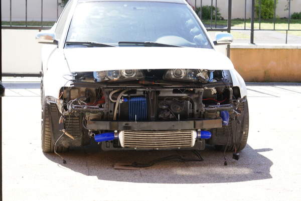

Une raison spéciale pour avoir choisi un échangeur pareil? (au lieu d'un plus grand qui passe derrière la traverse?)
oui regarde bien le radiateur huile derriere donc je ne pouvais pas
la je galere a sertir un raccord dash de facon propre j'ai toujours une legere fuite

Alors c'est pas pour maintenant avant le 08 mai il faut que j'ai finis
radiateur huile (fuile sur un raccord dash 10)
echangeur

oui surtout que les coudes du piping seront la pas avant la fin du mois
et je galere avec la fuite au radiateur

  • j'ai changé le raccord dash du radiateur huile et plus de fuite
