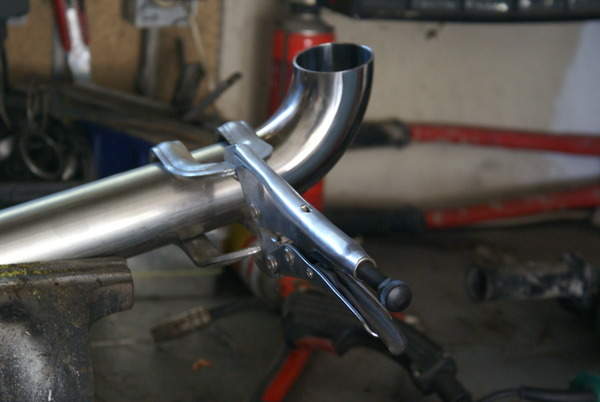

Sinon j'ai recu les tubes et coudes inox pour faire mon piping de l'échangeur
On commence:
[/url]
Joliiiiiiiiie
merci ca devrait le faire
je pense aussi protéger le piping avec l'isolant comme la boite a air pour éviter le chaleur
C est de l inox....
Pas mieux ..
Généralement les pipping sont en alu car l'inox niveau chaleur c'est pas le top du tout
C est de l inox....
oui car je sais pas souder l'alu
Pas mieux ..
vu ou sera placé le piping in prendra bien l'air frais a la place des échangeurs origine mais je pense aussi rajouter de l'isolant sur le piping

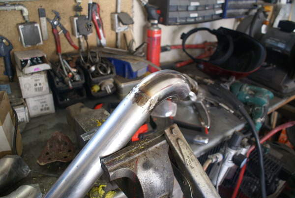

la semaine prochaine au programme :
finir le piping
poser la barre stab AV de R32
Aujoursd'hui
j'ai finis le piping
poser les barres de R32
