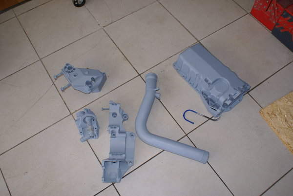

oui je le fait bi teinte bleu et gris
par contre je sais pas si j'aurai du peindre le carter inférieur, je comptais le faire en gris c'est du haute temperature
A ton avis ?

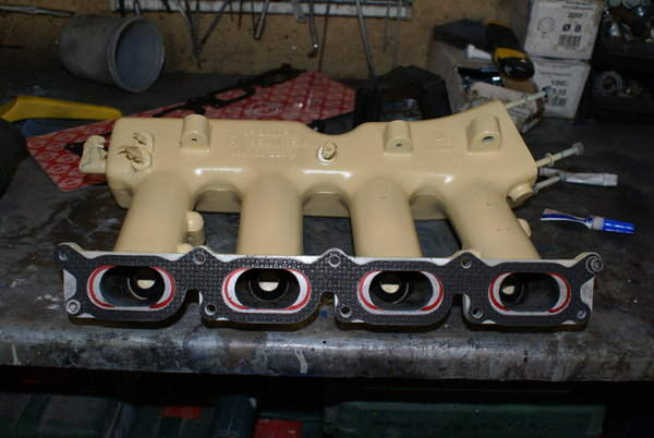

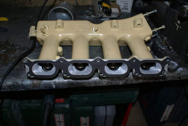

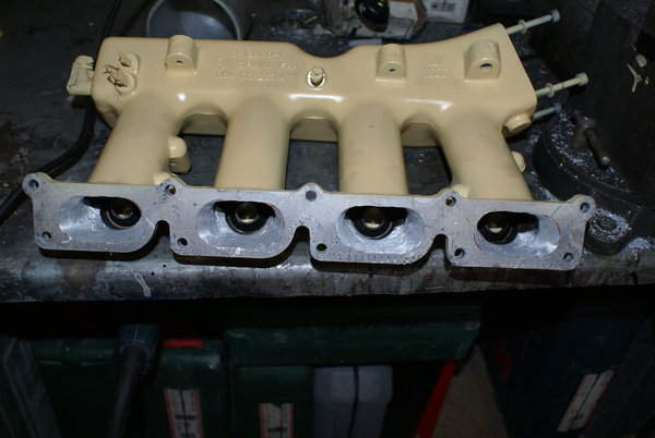

En attendant de trouver une culasse AGU, j'ai retravaillé la pipe admission
Avant
Après
J'hésite a polir l'intérieur car certains disent que c'est pas bon
Nickel Denis
J'avais fait pareil sur ma pipe d'admission, par contre moi j'avais beaucoup moins de matières à enlever , bizarre .
J'ai aligner les conduits à la culasse
Je vais aussi faire la culasse et mettre une calle de 10 mm entre la culasse et la pipe admission
Geo tu as retravailler aussi coté culasse ou pas ?
Si oui comment as tu fais sans démonter la culasse pour que la limaille n'aille pas dans le bloc
Non j'ai pas travailler la culasse
Car elle est à la même largeur que celles des ouverture du joints ...
J'avais juste fait la pipe car justement les conduit étaient un peu plus étroit que celle de la culasse

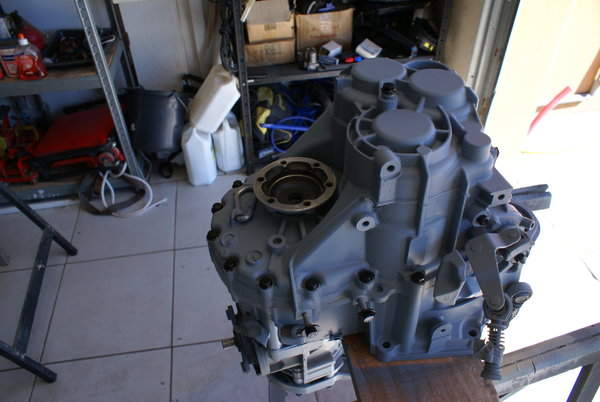

Sinon

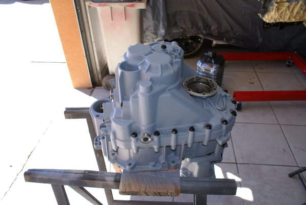

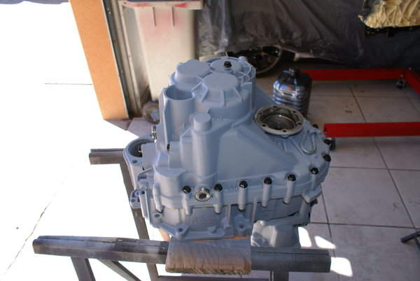

aujourd'hui j'ai aplliqué le futur gris sur le moteur
La boite finie toute les vis ont été démontées, sablées puis peinture avec de la peinture a base phosphatante
Restera la teinte de bleu sur le bloc
Beau boulot vr6, il va être nickel ton compartiment
