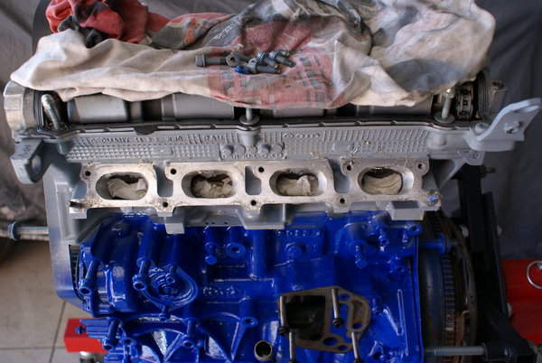

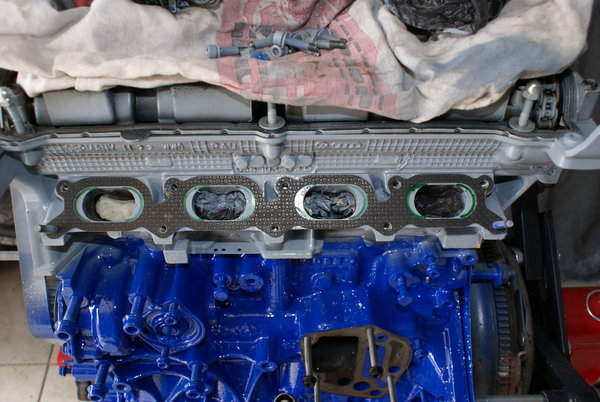

non bam justement il veut usiner a l'intérieur si il met du scotch sur les trou il peut plu :ripeer:
franchement je sais pas là
je pensais boucher les trous et aspirer de temps en temps
vous en pensez quoi ?
Ah oui pardon je suis con mdr. Tu bourré un morceau de chiffon au fond du conduit sa suffira bien

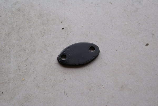

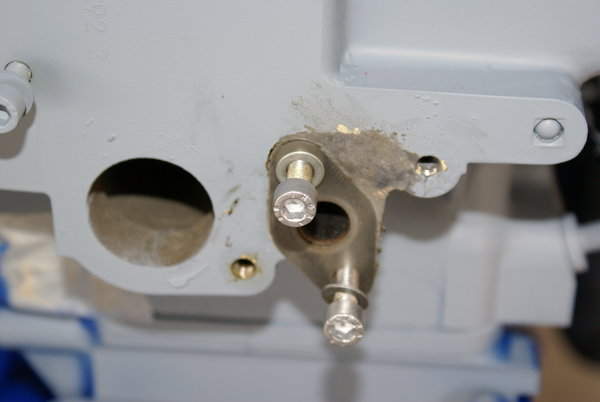

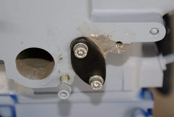

Suppression de la pièce du SAI sur la culasse
Fabrication d'un bouchon en alu

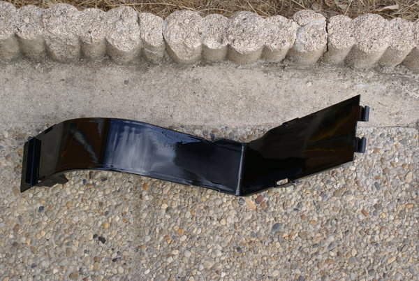

Le cache faisceau moteur en noir pour aller avec les autres caches

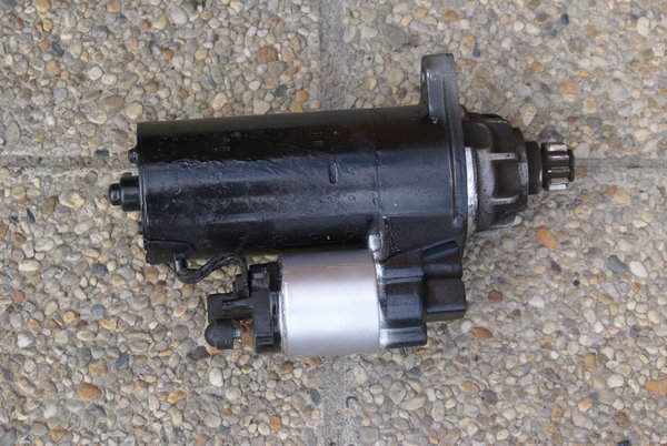

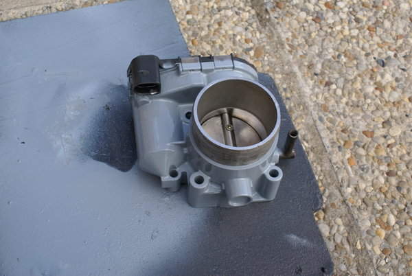

Le papillon nettoyé intérieurement en repeint
Le démarreur refait et repeint

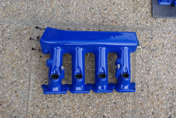

La pipe admission finie

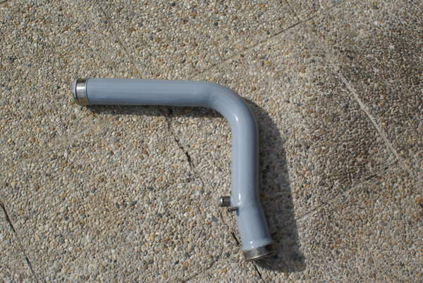

L'air restrictor finie

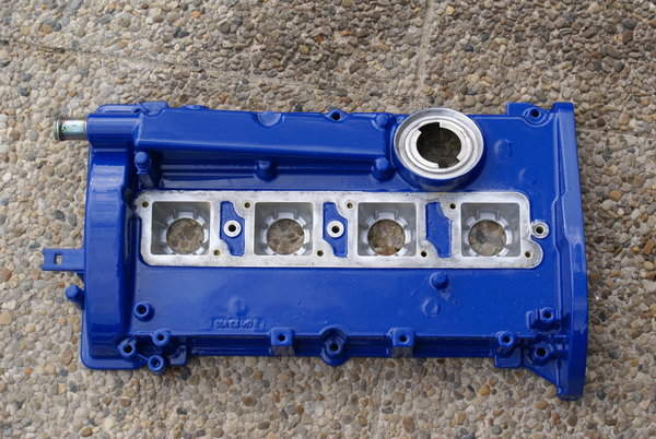

Le couvre culasse finie
Bien bien bien, as tu ouvert ton démarreur pour le nettoyer, tu aurais vu l'état du miens
Idem pour moi.
Demain je vernis la boite et les supports moteurs si j'ai le temps j'attaque les conduits de culasse sinon lundi car samedi je bosse sur l'a6
Nickel
J'avais fait pareil pour le démarreur, démontage, nettoyage, vérification dès charbon, et graissage ...
Ça peux que faire du bien ;-)
Aujourd'hui j'ai finie de vernir toutes mes pièces et j'ai ajusté l'admission de culasse
Avant
Après
On voit bien la différence

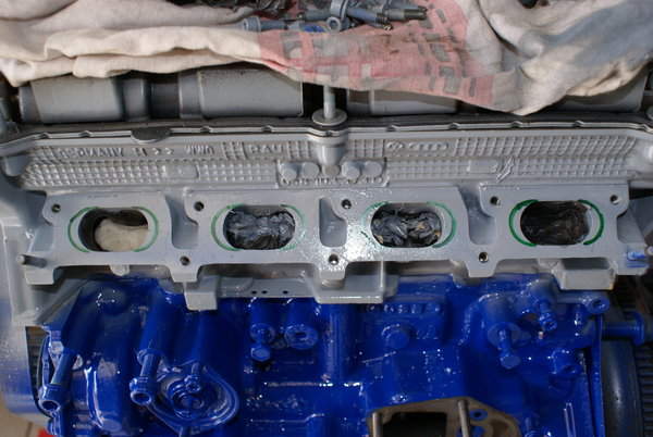

Pas grave ma culasse, admission et cale est alignée au plus grand
A voir la différence avec une AGU

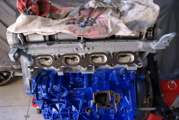

Il va être joli ton bloc !
Question : quelles précautions as tu respecté pour le taillage des conduits pour éviter que des résidus pénètrent dans le moteur ?
Pour ton joint j'ai commandé Che oscaro aussi et j'ai reçu le même joint que toi. Tu moment que ça fuit pas cest pas grave !
salut,
j'en ai un neuf qui vient de chez audi, je regarderais et te dirais la dimension des trous ;)
Salut vr6, j'arrive pas à retrouver tes bagues usiné en alu pour les bras arrière
Je sais plus sur quel page mais en gros j'ai déposé les silentbloc 'origone et une colleque m'a fait les memes en alu
J'ai mis du plastique dans le fond des conduits puis un moule en mousse en mousse expensve puis du sopalin huilé
J'ai retourné le bloc en sens inverse (conduit vers le bas)
et en meme temps que je fraisais j'aspirais
avant de tout retiré j'ai passé du stoch pour attirer les restant des copeaux si il y en avaient
les dimension c'est environ 44mm de largeur sur 28mm de hauteur pour le joints de collecteur d'admi
oui c'est bon
Ce qui me surprend c'est plutot la taille des trous admission par rapport a la culasse et la pipe
A ce demander si c'était pas pour une AGU ?
salut,
je penses qu'ils doivent faire un seul modèle pour tout les 1,8l donc ajuster au plus gros conduit ;)
oui je pense aussi en tout cas j'ai retirer de la matiere
