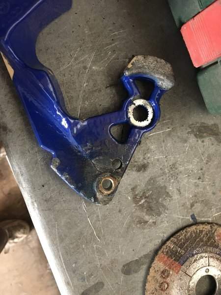

Bon j'ai réussi a modifier le short shifter
Pour extraire l'ergot j'ai du meuler l'arrete derrière puis chauffer l'ergot avec un chalumeau et l'ergot est venu a la presse
J'ai ensuite refait un trou de fixation selon les mesures du site S3passion
J'ai remonté le tout avec du frein filet fort et mis une pointe de soudure
Reste plus qu'a repeindre et a voir si cela est efficace
Nickel, l'ergot aussi est en acier ?
D'accord, donc oui un point à l'arc et c'est réglé
oui car l'ergot est conique

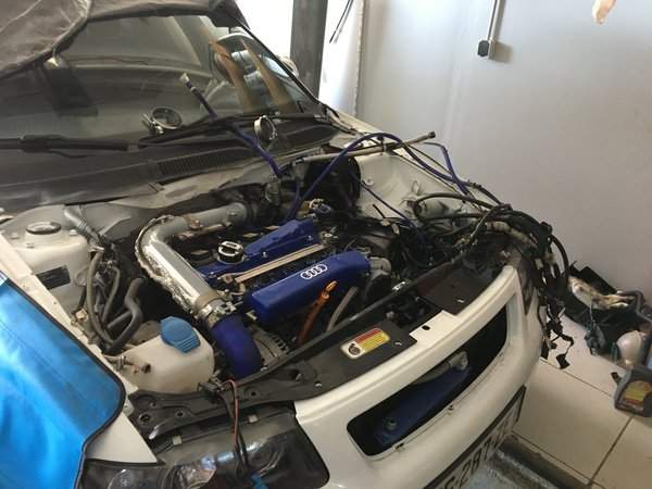

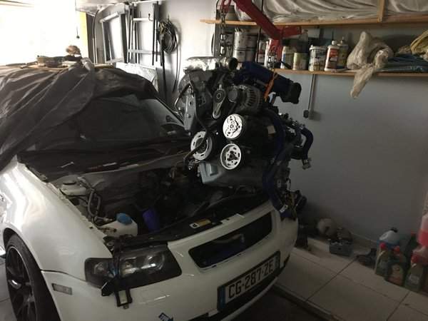

Bon moteur reposé j'ai bien galéré a cause du nouveau collecteur
J'avais mis 1 heure pour sortir le moteur la j'ai mis plus de 2 heures
Le collecteur touchait la baie de pare brise pour descendre
Le downpipe en 76 est nichel par contre bien galère de serrer l'écrou du haut
Je vais changer la position de la douile pour la sonde lambda ca me plait pas je vais remettre une autre douille

C'est pas trop chiant de sortir le moteur sur une s3 ?
c'est bas la ligne attention au dos d'âne :petard:
c'est pas bizarre d'avoir une course si petite?
je peux pas dire je verrais en roulant sinon je repasserais avec la piece d'origine
Jolie travail ;)
Non j'ai réussi a le sortir avec la boite sans tomber la face av par contre j'ai plus galérer a le mettre dans le logement a cause du nouveau collecteur

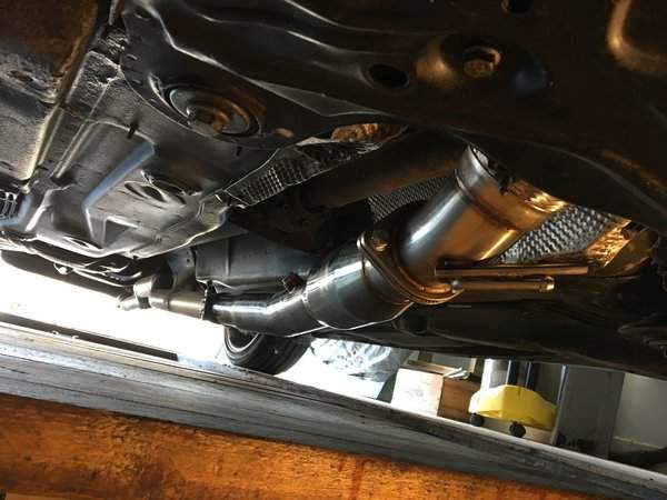

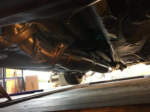

Tu as le même soucis que lootch, ta ligne est basse à cause du collecteur. Soucis que je vais aussi avoir d'ailleurs
Y a un truc qui va pas ! La bride du downpipe est complètement à l'ouest. c'est le collecteur qui fait ça ?
c'est pas la peine d'essayer de rouler comme ça. je pense que tu as de la soudure à faire :s
on ne peut pas faire autrement soit c'est le collecteur ou le downpipe mais tu peux pas modifier le truc
Déja que le downpipe passe juste entre le berceau et le tablier
