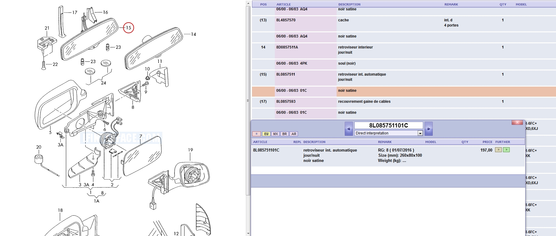

J'aimerais monter un retro electrochrome intérieur
Quelqu'un peux til me donner la ref du retro et de la cosse afin de faire le cablage
Merci
Le mien a exploser au soleil l année dernière grr
C dans les 200€ elle a tourner ya pas longtemp dans une discution regarde sur mon post
C'est ça que tu cherches ?
Pour le prix je crois que c'est le prix brut. Sans marge.
J'ai eu un cligno à prix coutant chez VW :winner: à 72€ (prix affiché sur le schéma) au lieu de 106€ prix publique.
Rajoute 30% environ ça fait 250€ je pense pour ton rétro.

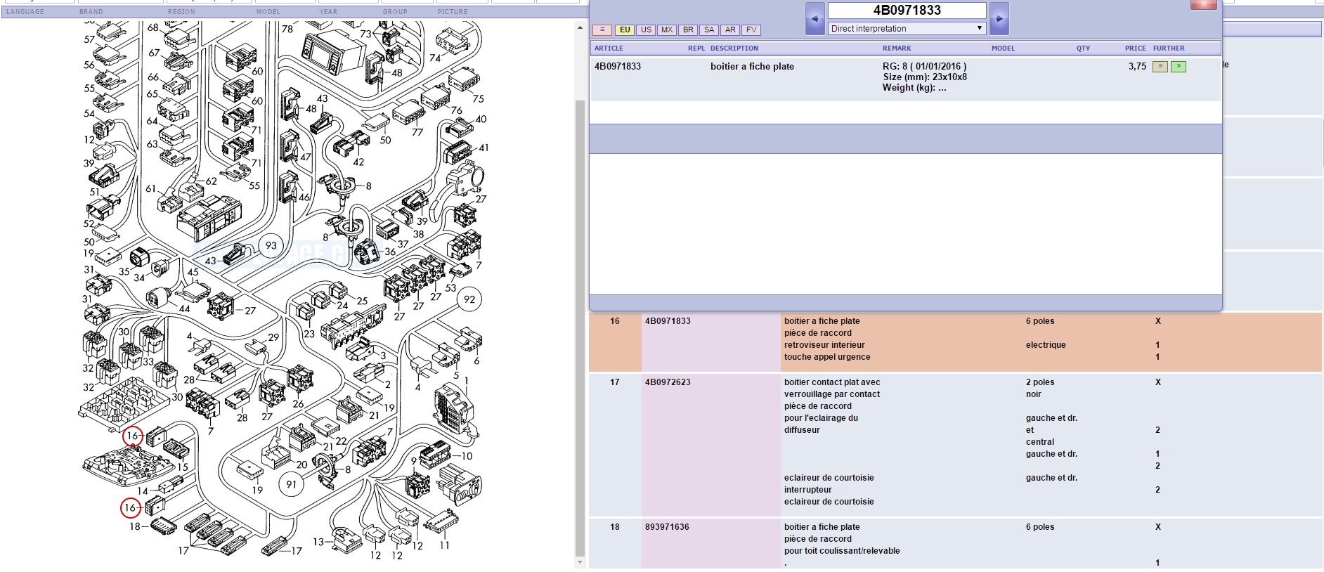

merci lindrman si tu peux medonner la ref 16 et 17 aisni que la cosse pour que je fasse le faisceau a connecter au rétro
Tu as tout sur le schéma plus haut.
Malheureusement la réf. 16 n'est pas dispo. Tu vois elle n'est pas dans la liste....
Pour la 17 c'est 8L0857593 01C
