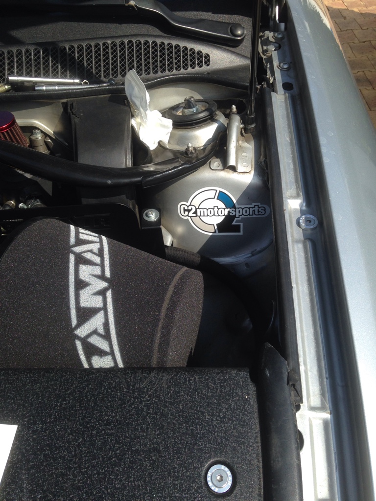

Pour la BMC, d'après mon préparateur une filtre type ramair est bien mieux que la boite a air d'origine, cela permet de prendre plus 'air frais et le bruit est très agréable lors de l’accélération.
j'ai un filtre a air k&n dans la boite a air d'origine
la boite a air d'origine est isolé avec de l'isolant thermique
j'ai une prise d'air NACA sur l'aile qui arrive en direct dans la boite
La boîte à air d'origine n'aspire pas assez d'air, trop de restriction suivant ta config aussi. Pour un k04 et 280cv la boîte d'origine avec un filtre et l'air frais suffit largement
