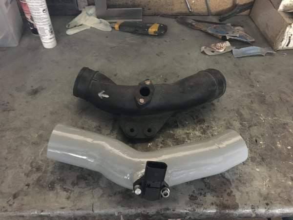

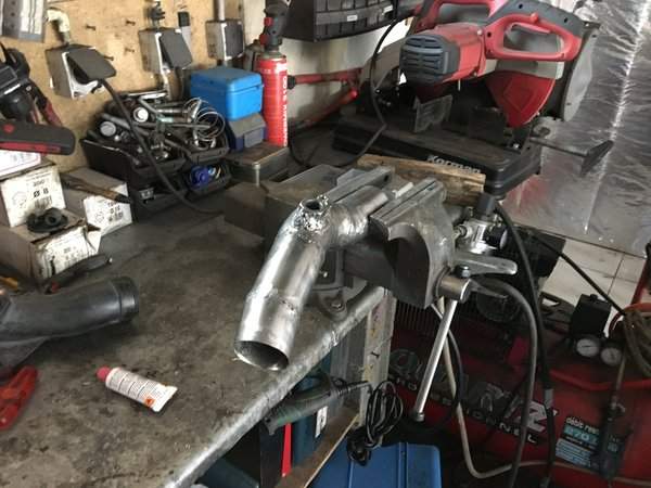

Bon aujourd'hui j'ai refait le piping du tube ou se trouve le capteur admission air
Je l'ai fait en 63mm comme le reste de mon piping (d'origine c'est du 60 mm)
Comme tout le monde impossible de retirer les vis sur l'ancien j'ai du les scier
