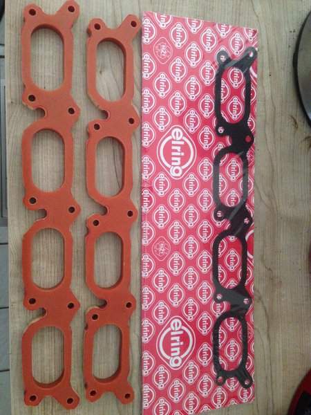

Sinon un copain ma usiné 2 cales de 10 mm en bakelite pour mon collecteur admission

Pourquoi deux cales ?

2 cales car la piece de bakelite permettait d'en tirer 2 dedans

C'est un isolant thermique. ça évite que la chaleur de la culasse se propage au collecteur.
du coup le collecteur reste frais et ça se traduit en principe par un gain de puissance ... en principe lol
oui le but est de diminuer la temperature du collecteur

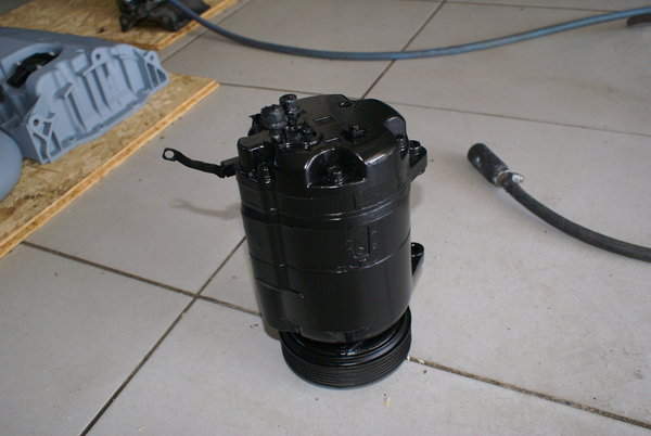

Le compresseur de clim sablé puis repeint

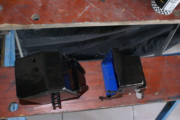

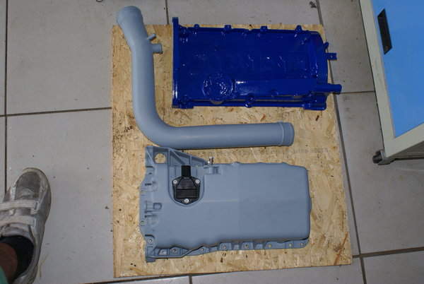

Les caches relais du moteur

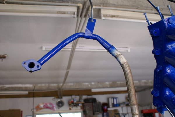

Le retour d'huile

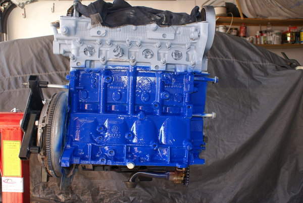

Le bloc moteur bleu avec culasse grise

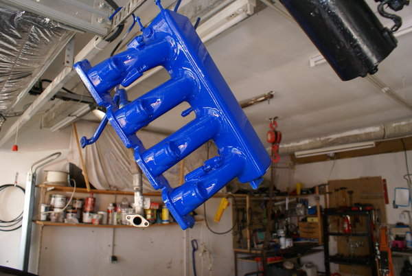

La pipe admission

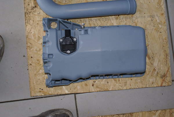

La carter inférieur j'ai changé le capteur de niveau
Le couvre culasse

Beau boulot vr6, il est beau ce bleu
merci BAM c'est la meme teinte que les durites renforcés VENAIR

Sinon avez une combine pour faire la meme mise a niveau que la pipe admission mais cote culasse sans mettre de limaille dans le bloc, je veux pas déposer la culasse ?
