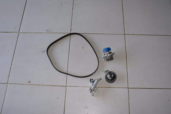

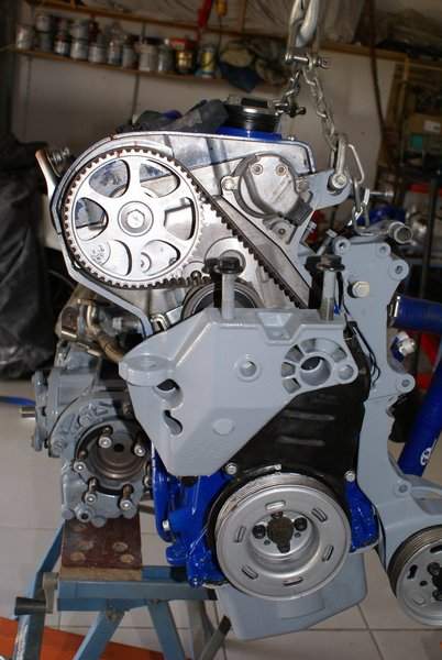

Le kit de distri SKF avec son tendeur hydraulique

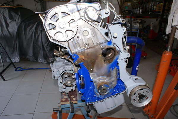

La distri déposée
La distri reposée et le support moteur
Pour la grosse, 90NM + 90° d'apres la revue l'expert automobile (A3 1.8T), je n'ai plus Elsawin.
C'est bien calé ce coup la :) J'ai fait la mienne ce week end et j'en ai chié avec le support moteur ! Les 7 vis du support sont à changer d'ailleurs, ça pète souvent sinon.
ok merci pour le couple de serrage
Oui elle bien calée maintenant
Tu es sur pour les vis car elles sont quand meme costeaux
ca a l'air plus d'etre sur les blocs diesel qui vibre plus que les essences
j'ai jamais entendu cela sur un essence
oui j'espere avoir fini la voiture en septembre car je part samedi 3 semaines en vacance
Sinon une idée pour bloquer la poulie ou le moteur pour serrer cette vis ?
Une bloque piston comme sur la mob lol ou bloquer le vm mais faut tomber la boite.
ils font comment en garage ils tombent pas la boite pour desserer/serrer cette vis
Sinon j'ai la solution de la clé a chocs mais je suis pas fan
la pas possible et pas de possibilité de mettre de bloc volant moteur comme sur les golf
Je sais plus comment j'avais fait moi, il me semble que j'avais tenu fermement la poulie AAC ( distribution en place) tout en serrant l'écrou
Oui bam pour l'instant j'ai fait comme toi mais j'arrive pas a aller jusqu'a 9 N.m
J'ai aussi essayé je bloquer la poulie avec une clé a chaine en protegant la poulie avec la vieille courroie d'accessoire mais a 2 on arrive a la blouqer

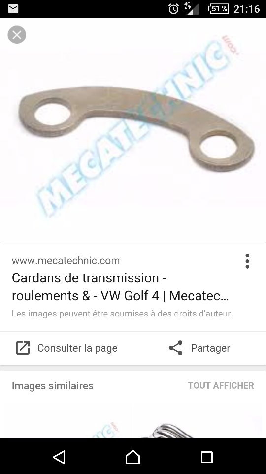

Sa m'est revenu vr6, j'avais utilisé la petite platine d'un de mes cardans, tu vois celle qui sont juste derrière les têtes de visses qui servent à fixer les cardans sur la boite
Sa tombe nickel, tu fixe un côté sur le pignon de vilo et l'autre sur le carter alu qui reçoit le cache noir en métal.
Sa fait un peu manouche mais c'est efficace
je vais voir sinon je vais attendre que le bloc soit reposé et je serrais une fois les transmissions reposées

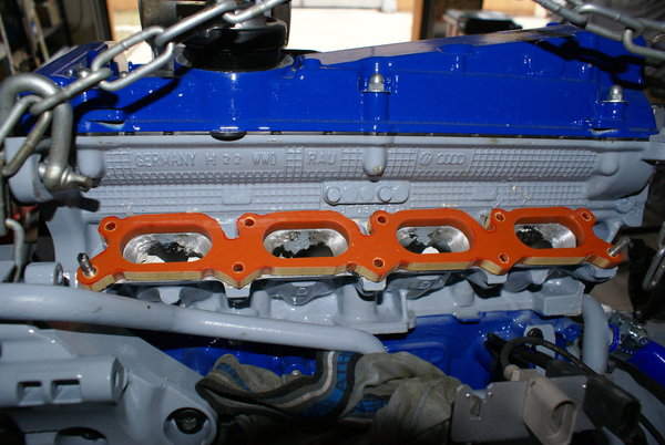

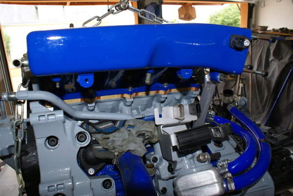

J'ai un soucis avec la pose de ma cale de 10 mm sous l'admission je me retrouve avec les 2 tuyaux d'arrivée d'essence de la rampe d'injection qui tombent juste en face de l'air restrictor
Pour ceux qui ont monté une cale comment avez vous fait ?
Merci
Perso pas eux de problème avec les deux tuyaux d'essence de la rampe.
Par contre j'ai du faire une cale pour adapter le renfort de la pipe d'admission .
merci geo pareil j'ai fait une cale et j'ai du mettre une vis plus longue

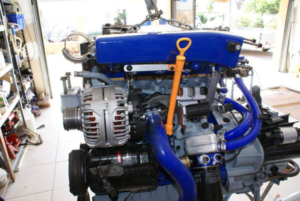

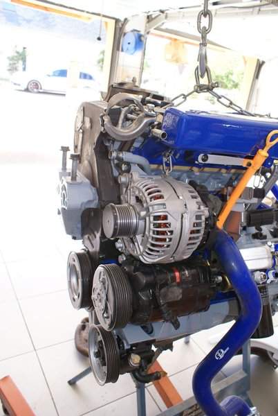

Pose du nouvel alternateur
Fabrication d'une patte de maitien du guide de la tige d'huile

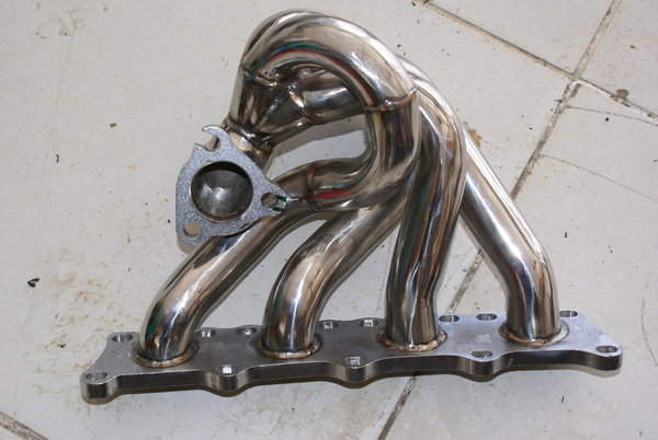

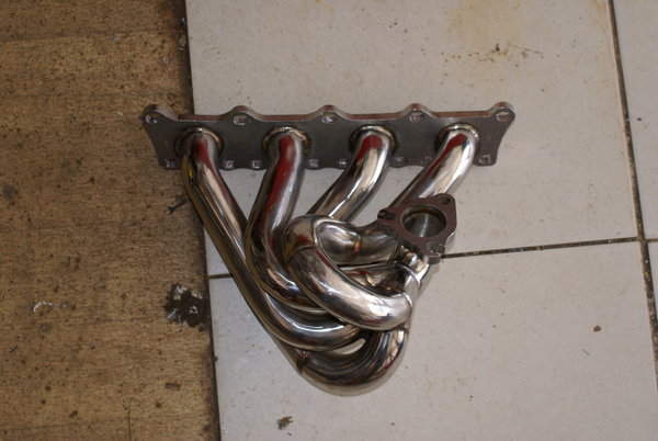

Sinon j'ai reçu mon collecteur inox
Sur les conseils de plusieurs membres, je l'ai prix la car le XS power ne rentrait pas mon budget
http://www.dtmparts.com/collecteur-inox-gros-conduits-audi-s3-tt-225-seat-leon-cupra-r-turbo-20vt-c2x16833326
ah tu as acheté celui-ci, j’espère pour toi qu'il tiendra. je veux pas te faire peur mais c'est le pire celui-la
2 membres du forum ont celui la depuis pas mal de kms et aucun soucis
Celui là où le prov4?
