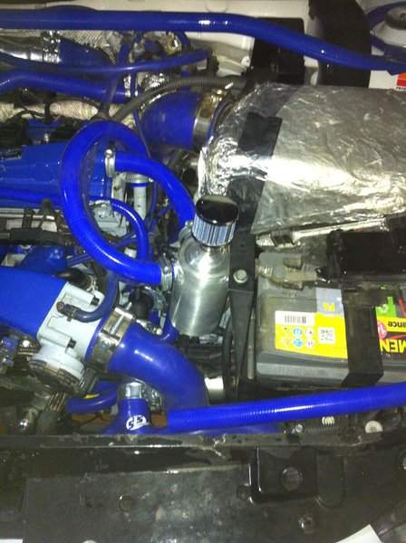

Voila suite au conseil de honey j'ai changé mon recuperateur huile
J'ai acheté le même ^^
Peux-tu me dire où est branchée ta deuxième durite ?
Je vois bien que l'une va au cache culbuteur mais l'autre ?
Merci ;)
Il faudrait une photo complet du compartiment moteur :p
salut,
nickel, c'est mieux avec les durites de la même tailles ;)
afont à la durite qui part sous le collecteur normalement
non celle qui va a cette durite et en dessous du collecteur, celle en sortie du tire bouchon, une rigide
en gros tu supprimes uniquement celle qui repart a l'induction
Ça marche. Merci soldjah
Exact soldjah
Oui c est bien du 19 mm ca se monte facilement et zero fumee
A voir comment se remplie le récupérateur
Tu verras vr6 il se rempli mais vraiment très très très très lentement. Comme une vieille sans son déambulateur
Tant mieux vr6, ca me fait plaisir que mes explications te soient utiles et te rendent service
Merci honey a voir si dans le temps je le déplace pas car je vais surement délocaliser la dump valve
Ma dumpvalve est délocalisé aussi et j'ai mis le récupérateur à la place du boîtier du relais à côté du bocal de liquide de freins et le relais je l'ai mis dans le passe câble
oui mais j'ai mis d'autres relais et fusibles dans cette boite donc je peux pas la supprimer
je verrais pour la delocalisation
tu as pris ou ton kit ?
Est ce efficace ?
