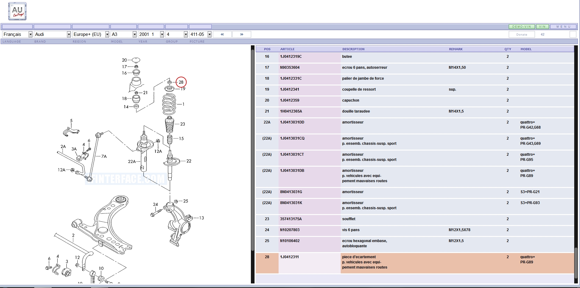

Merci les gars les coupelles sont montées et depuis c'est nickel
J'ai galéré un peu pour sortir le pied d'amortisseur du moyeu
