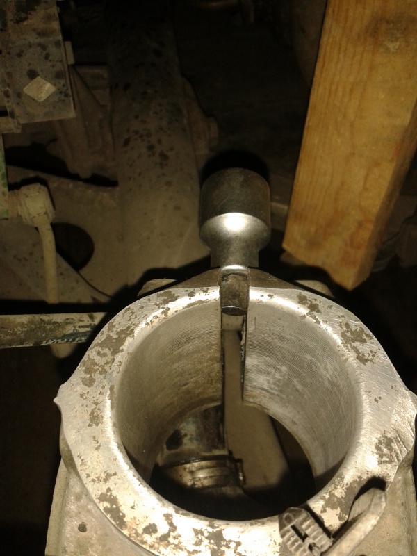

J'ai galéré pour les AV pour rentrer l'amortisseur dans le moyeu
Comment faites vous ?
ba on galère aussi lol

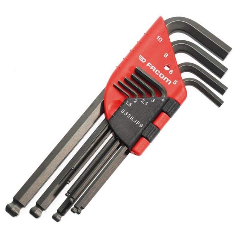

y a l'outil Vag 3424 fait pour mettre dans la rainure pour libérer la jambe de force.
Comme lindemann,j'ai le meme outil pour l'avant,sinon astuce,tu prend une clé mal,et tu tourne pour écarter.
C'est quoi ce que tu appel une clé male ?
Sinon vous le faite avec le cardan en palce ou sans ?
Et pour le coup des ressorts AR ?
Clé male 6 pans
IMG_5290.jpghebergeur gratuit

ok pour le cardan mais comment tu descends assez le pivot pour passer l'amortisseur av ?

Pour avoir un grand débattement j'ai mis la voiture sur ,au minimum 2 chandelles par train,et déconnecté la barre anti roulis.
Ne pas oublier côté conducteur de défaire le capteur de hauteur des feux au niveau du triangle sous peine de casse.
