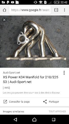

Sinon j'ai vu celui la
http://xs-power.com/audi-turbo-manifolds-13.htm
Par contre je sais ce qu'il vaut et surtout si il expédie en france

oui ca m'intéresse tu parles du xs power
ca vaut quoi sinon
tu es sur qu'on est obligé de déculasser franchement pas envie on peu pas le sortir comme ca ?
Oui du xs Power.
Je sais pas trop ce que ça vaut.
Il me semble qu'il faut déculasser vu le peu de place mais attend d'autres avis.

C'est celui que j'ai vr6, je ne peux pas te dire si il est fiable vu que ma S n'est pas fini.
En tous cas finition au top. Hangus l'avais aussi. Il faisait pas mal de bornes et apparemment il allait bien.

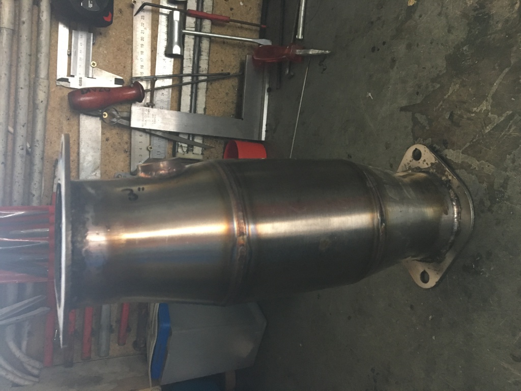

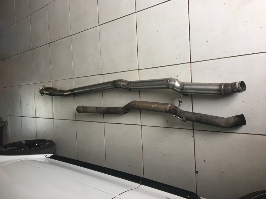

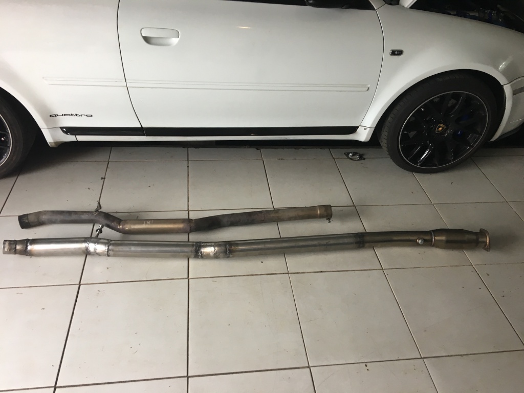

sinon ce week end j'ai fait ma ligne inox en 76 avec mon nouveau TIG et ca a pas mal marché
Nickel, tu as des photos ?
Envoyé de mon D6633 en utilisant Tapatalk
voila l'ancienne en 60 a coté de la nouvelle en 76
et le cata 2 cells amovible a remettre juste pour le CT
Cata 2 cellules ?
Avec si peu de cellules, tu passeras jamais le CT...lol
