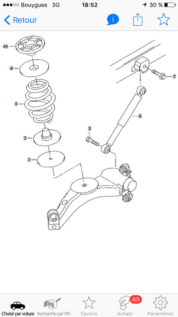

impossible de trouver la coupelle supérieur qui rentre dans les ressorts AR et qui viens s'emboiter dans le chassis
J'ai commandé une d'origine et ça ne passe pas avec les eibach
Je parle de celle en haut pas de celle sur le bras de suspension
Il me faut pour les 2 cotés

ok donc il me faut la 4 et 4A
Audi m'a vendu la ref suivante 1J0 512 149 B mais ca ne se monte pas dessus

C'est pas bon la ref qu'ils t'ont donné, c'est pour un 2rm (une A3)

jil faut que jecommande donc la 4 et 4A ??
est ce bien ca ?

Par contre faut que je commande 4 et 4A ou une seul des 2 ref ?
donc faut mieux que je prenne la 4 ou 4A ?
je pense 4A ? et vous

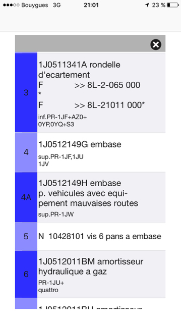

La pièce 4 1J0512149G est l'embase.
La pièce 4A 1J0512149H est l'embase pour véhicules avec équipement mauvaises routes.
si je commande la 4A 1J0512149H est ce que cela va se monter (je pense que la pièce doit etre plus renforcée)
ta S sera plus haute certainement ;) plus renforcé je sais pas

J'ai trouvé une version ETKA en ligne
https://ifinterface.com/prog/car/prog2/inprog.php
1J0412341 pour la pièce 8
Par contre je trouve pas la pièce 7
