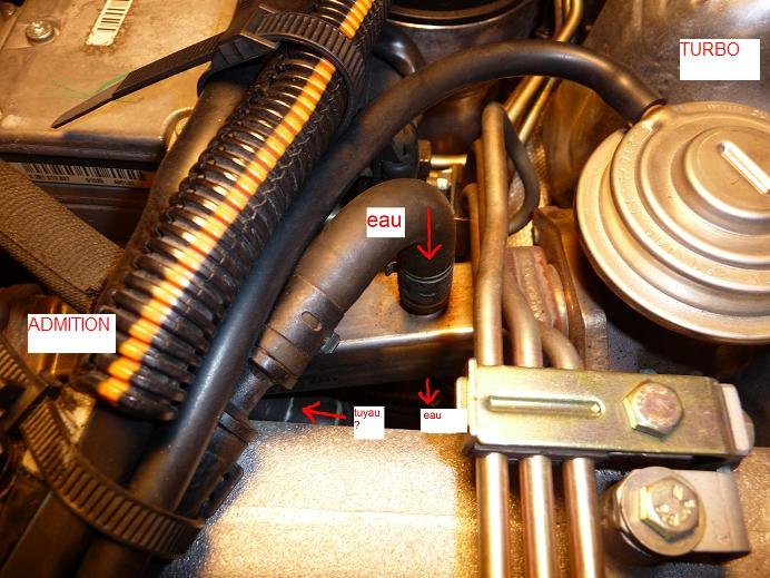

cela fait un moment que je cherche une solution pour désactivé ma vanne egr, alors j'ai essayé de boucher le petit tuyau mais alerte sur le tableau de bord.
j'ai un ami qui a un vag com mais nous avons pas le code d' accès pour modifier l' egr.
j'ai pensé a mettre des plaques mais faut démonté les tuyaux d'injection et çà me fais peur, mais je pense que ça réglera pas mon alerte tableau de bord.
mon soucis ces que met tuyaux egr qui vont du turbo a l'admission sont en metal et que entre l' egr et l'admission j'ai une durite d'eau et une autre je ne sais pas? comme sur la photo.
si je mes ces plaque je ne sais pas quoi faire de ces tuyaux.
je fais appelle a vous car je suis désespéré, si vous avez des idées je suis preneur.
ps: j'ai une audi A4 B7 2.5 TDI 163CH.
