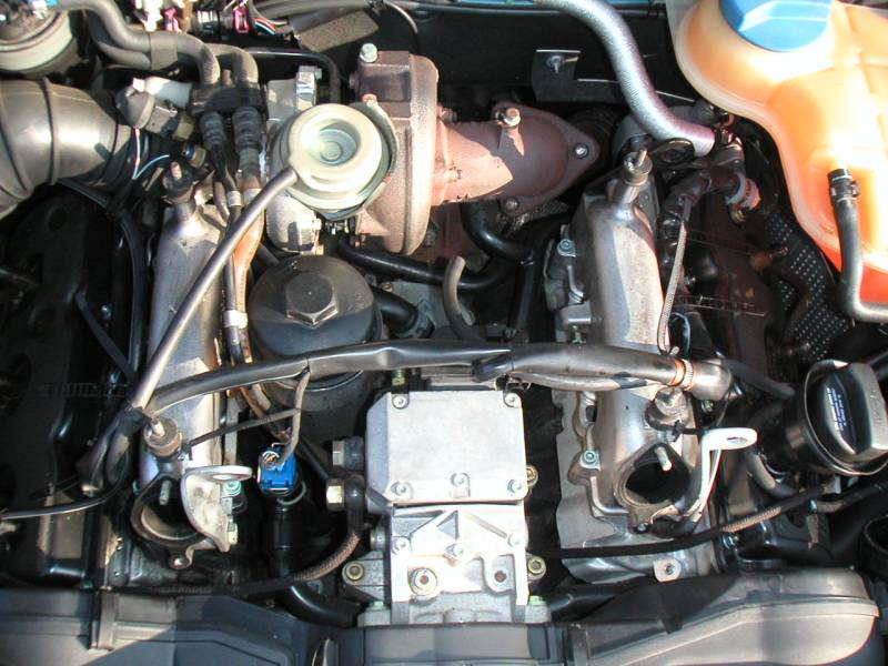

Ici j'explique comment supprimer la vanne EGR sur un V6 TDI.
Tous d'abord une vu du moteur (et non d'un cache en plastique)
user posted image

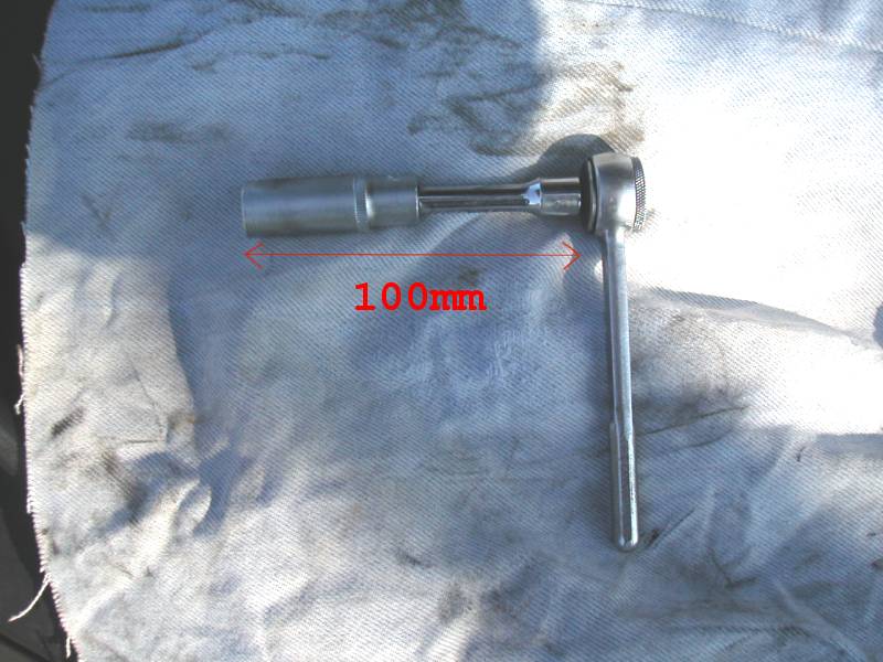

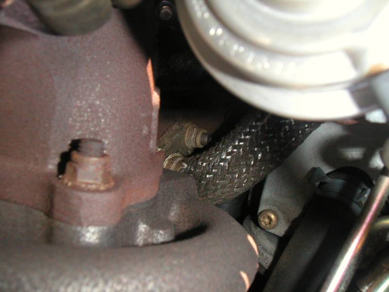

Ensuite pour la 2eme vis un conseil utiliser un petit cliquet mais attention a la longeur. Ni trop court, ni trop long. Moi j'ai du prendre la petite ralonge mais avec la douille longue ! Une photo valant mieux qu'une longue explication:
user posted image

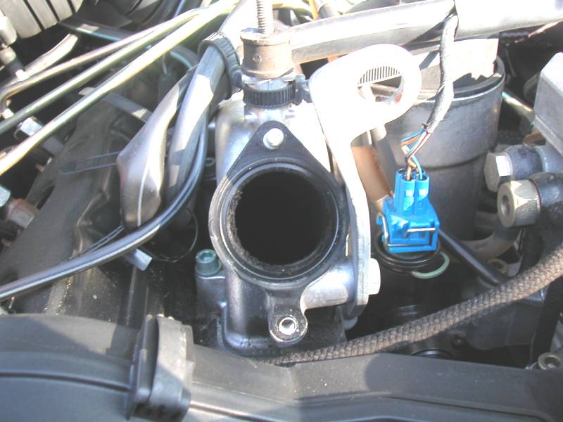

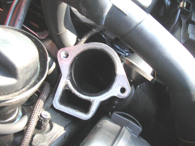

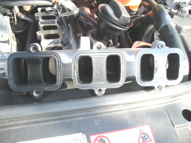

Ensuite vous pouvez démonter le reste de la tubulure d'admission et procéder au nettoyage:
user posted image

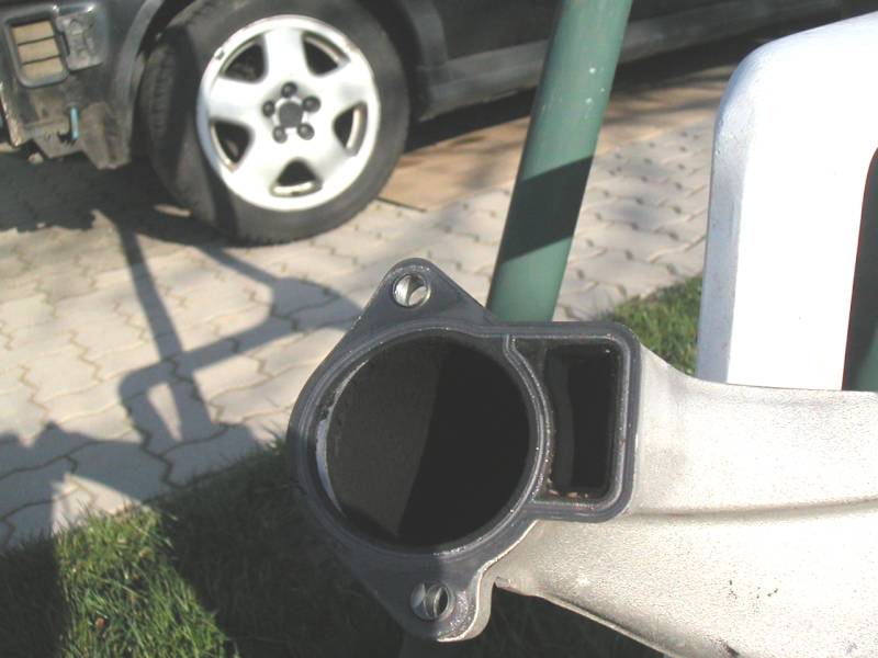

Petit appercu de l'etat de mes tubulure d'admission. Mon moteur n'ayant que 65000km lors de la suppression ce n'était pas enorme en plus sur les photos on ne voit pas trop bien. Sinon je les ai nettoyé avec de l'essence et un pinceau assez long et fin:
user posted image
user posted image
user posted image
user posted image

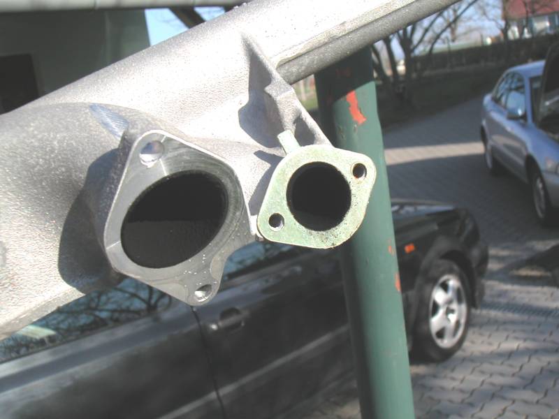

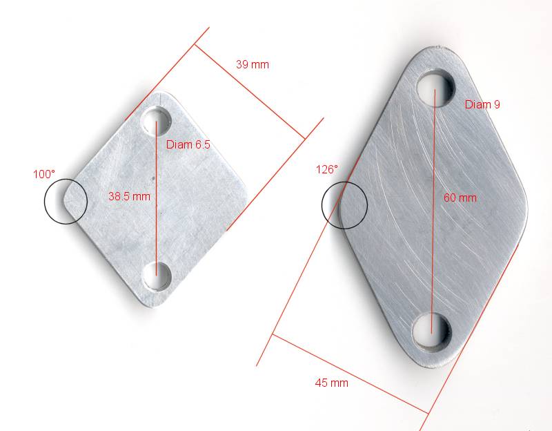

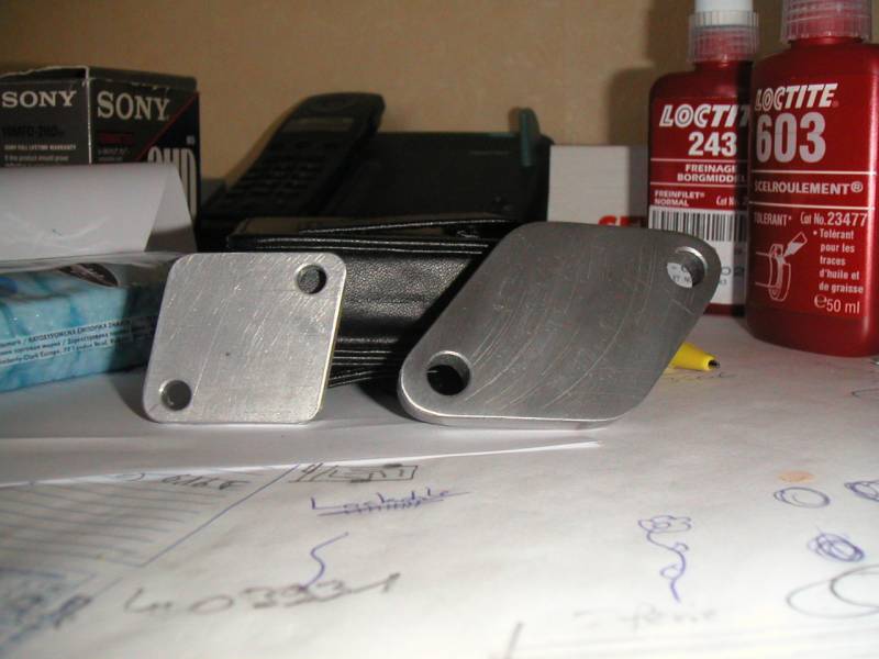

Viens un moment plus interessant, la mise en place des plaques. Les plans de joint ont été finis a la pate à roder sur un marbre pour garantir la meilleur étancheité:
user posted image
Pour vous aidez, j'ai mis ici les dimensions. C'est faisable sans outillage specifique (une lime et une scie a metaux) meme si je l'ai fait a la fraiseuse, merci patron:

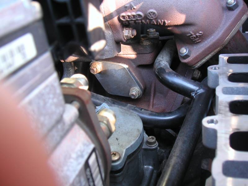

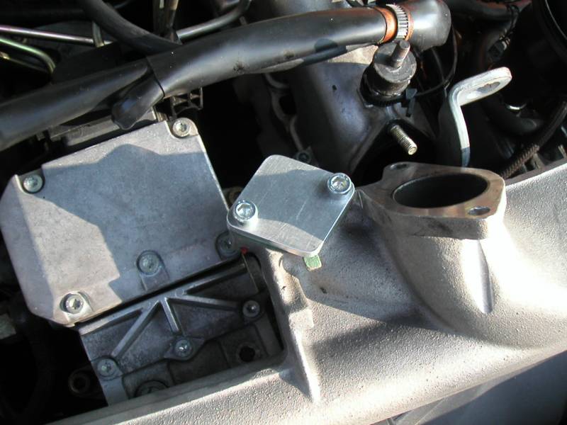

La mise en place sur le turbi puis sur l admission:
user posted image
user posted image

Je voulais savoir pourquoi les plaques ne sont pas les deux même.a voir les photos ont dirait que sur l'admission et l'échappement elles sont identique niveau dimension?
penssez vous qu'il faut encore mettre de la pate a joints entre ces deux plaques?
Soit un joint si il est en bonne état, ou alors la pate fera l'affaire.

Une question: d'aprés les différents topics disponibles la plaque VW semble coller avec celle coté turbo (entraxe de 60 mm...)
Pour l'autre plaque, d'aprés mes calculs on doit pouvoir la fabriquer à partir de la première (découpe à la meuleuse + perçage + finition)?

Aprés une rapide recherche dans la chambre de mon fils :malelovies: : c'est pas la taille standard qu'il nous faut...
J'ai quand même acheté 2 plaques chez vw pour 3 euros :rolleyes: . C'est pile la bonne taille côté turbo (j'ai pris les joints avec). Du coup, je vais sans doute boucher le tuyau, puis adapter la 2nde plaque pour du définitif dés que j'ai le temps :furious:

Référence 038 131 925 A et, pour l'admission à fabriquer à partir de la précédente et du joint 059 131 797 A.
