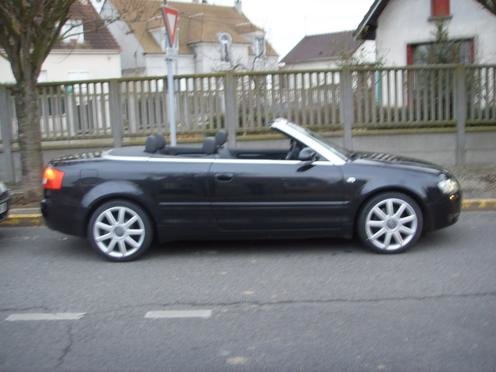

voila une photo de jour,il me reste juste a fignolé la decoupe de la jupe mais pas eu le temps :( -
je l ai acheté d occasion il y a 3mois et j en suis vraiment content :bigthumbup: . J espere pour toi que t en auras une :bien:

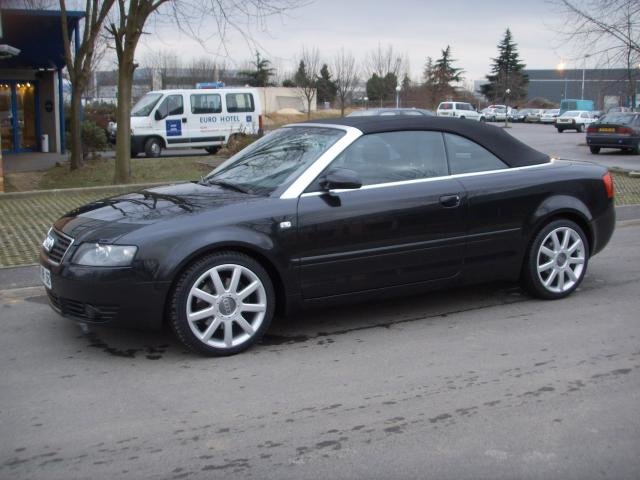

sur les photos c est la meme voiture sauf que j ai rajouté les pots et changement de carte grise :coucou:
merci ca fait plaisir :ange: je la voulais absolument noir cuir noir avec le gps,feu xenon, cuir chauffant et electrique (meme les appuies tetes :bigsmile: )radar de recul sur pc ar et av,clim separé,alarme origine avec meme l antisoulevement... je te mets encore une photo [attachmentid=16833]
