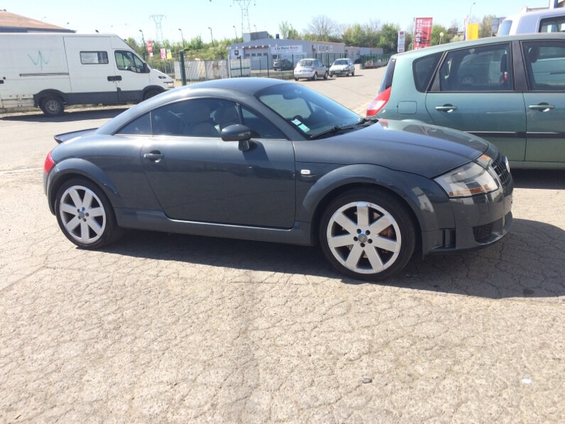

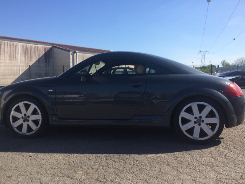

Petit up... Et nouveaux ressorts H&R sur mes B8 (à la place des OEM)...
Avant
Après
Rabaissée au poil . Elle mérite elle aussi un bon shooting la mémère :))
+1. Grâce à Matt le mien va subir le même sort.

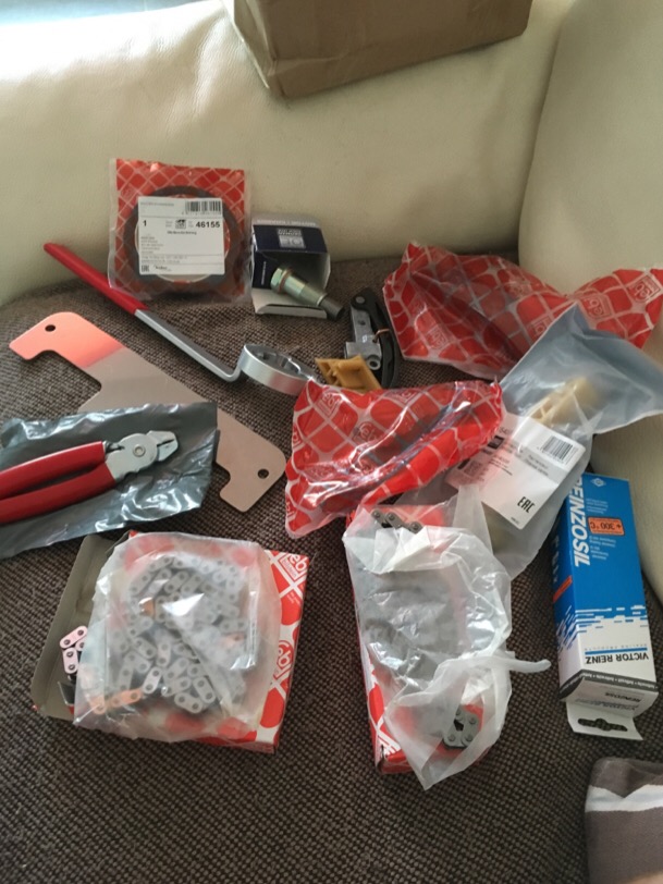

Grands travaux à venir... ;)
image.jpeg.05a4f581f26c41c9dfea04172d268
çà sent la chaine, et un reportage photo :lover:
Yes. Et pompe à eau également (de l'autre côté du moteur).
La distribution est côté volant moteur donc?
Yes. Faut sortir la DSG.
Ouais ou presque... :lol:
Cette opération va pas mal occuper tes vacances !
Te connaissant, ça devrait bien se passer :race:
Tu changes d'autres pièces en préventif ?
Il y a quelques semaines, l'achat d'un V6 me trottait dans la tête mais ça me semble un poil complexe pour réaliser du self-entretien !
Je vais probablement changer la membrane de la PCV vu qu'elle lâche parfois et qu'elle est dans le couvre culasse. Probablement nettoyage injecteurs et électrovannes de distribution variable. Je vais m'occuper aussi de nettoyer la pipe d'admission histoire de tout remonter propre.
Concernant l'achat d'un V6, c'est pas de l'entretien que je fais là c'est de la grosse intervention. Pour l'entretien standard, moins de boulot que sur un 1.8T. Surtout si tu trouves une boîte manuelle.
