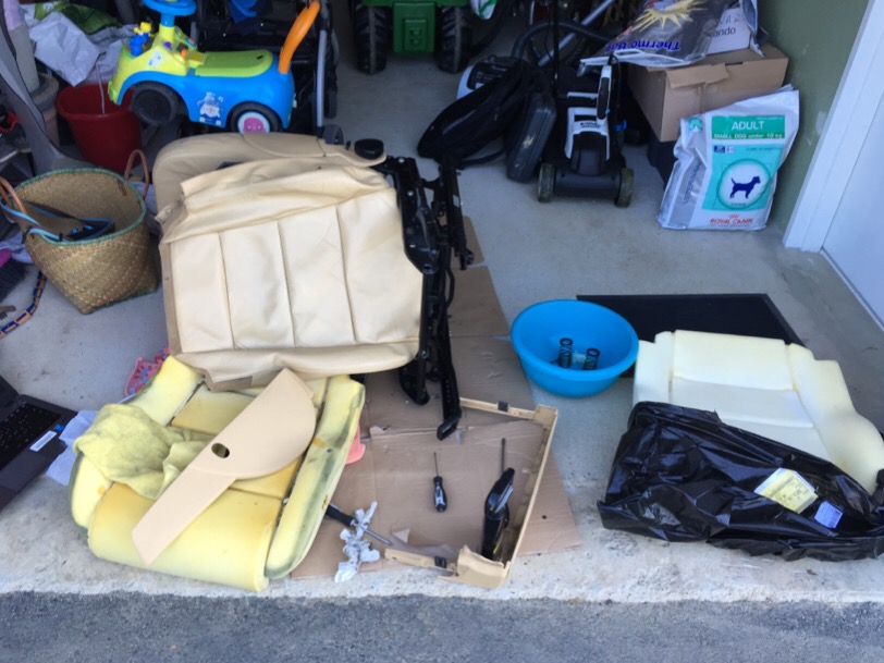

et hop, assise conducteur neuve!

Tu vas refaire les mousses et envoyer les cuirs chez un sellier ?
Un de mes jeans a pas mal abimé un des panneaux à cause d'un picot en l'espace de quelques mois. Il va falloir que je fasse quelque chose !
Mousse changée (la neuve est sur la droite de la photo), siège remonté.
Pour le cuir, faut que je refasse la couleur Colourlock par endroits, en préparant mieux mon cuir pour que ça accroche bien cette fois ci.
Tu nous donneras ta méthode :icon_smile:
Tu as payé cher la mousse ?
Environ 90, piece d'origine neuve.
Pour préparer le cuir avant coloration, il faut le nettoyer, dégraisser et dépolir en poncant légèrement.

Pas donné quand même le bout de mousse !
Y a une structure métallique dedans quand même.

Merci les gars! Ca lui a fait du bien, j'ai un meilleur maintien, le cuir est mieux tendu, et une meilleure fermeté d'assise.

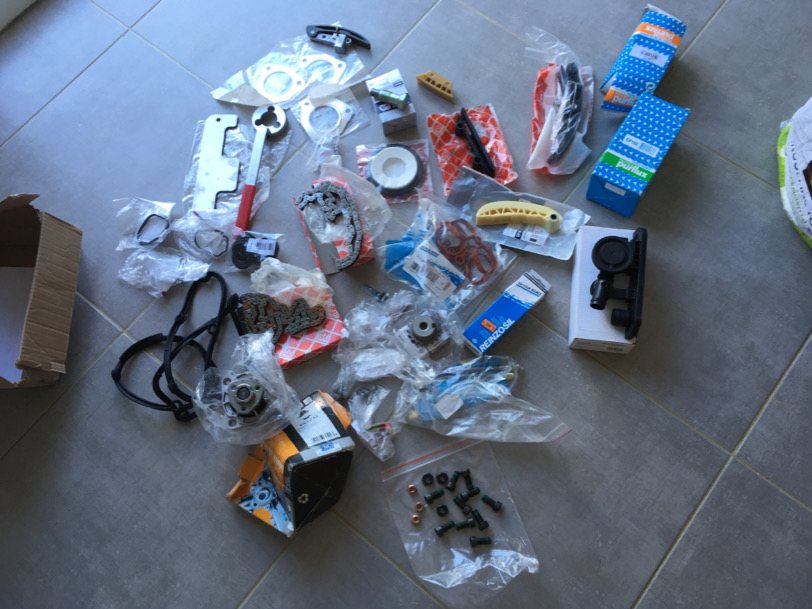

Pour info, les chaînes packagées Febi Bilstein sont des Iwis, identiques à celles vendues chez Audi. Mais moins chères... Il y a pas mal de joints à remplacer : joint de la pipe à eau, joint du cache culbu, joints des puits de bougies (j'en ai au moins 2 qui fuient), joints du cache de distri, joint spi, joint du collecteur d'admission, joints du downpipe, joint de la pompe à eau). Les boulons du downpipe et ceux du volant moteur seront changés par des neufs, ainsi que ceux de la pompe à eau (pompe sur moteur et poulie sur la pompe). les autres ont été remplacés lors du remplacement de la boite, je vais pas tout changer à chaque fois.
L'huile moteur et le LDR seront remplacés, le liquide de DA purgé l'année dernière sera réutilisé. La courroie accessoire qui a 3 ans sera réutilisée également. Le roulement à aiguille en sortie de vilebrequin (calage du pack d'embrayages) sera remplacé.
Tout ce qu'il est possible de nettoyer sera nettoyé et un nettoyant avant vidange sera utilisé (Motul Engine Clean déjà utilisé 2 fois mais il reste quelques dépôts d'huile brûlée). J'ai mis un nettoyant injection curatif (Ecotec) sur ce plein d'essence pour nettoyer le circuit d'injection (pas envie de démonter la rampe d'injection et de nettoyer les injecteurs un par un). Je nettoierai probablement les électrovannes des variateurs d'AAC et le collecteur d'admission (le papillon a été nettoyé récemment).
Je récupère la membrane du déshuileur de 2.0 TFSI (pièce noire sur la droite de la photo) pour remplacer la membrane du déshuileur du 3.2, située dans le cache culbu (déshuileur du 3.2 avec un numéro de série spécifique, mais qui ne se vend pas séparément : 250€ le cache culbu !).
T'as pas de fraiseuse! :fouet:
Faut vraiment en profiter pendant que c'est démonté! T'imagine la facture Audi avec la main d’œuvre :sol: .
Si si, il doit y avoir ça, y a une plieuse de carrosserie aussi, des perceuses sur tourelle, des scies à ruban pour métal, et tout un tas de machines dont je connais pas l'utilité...

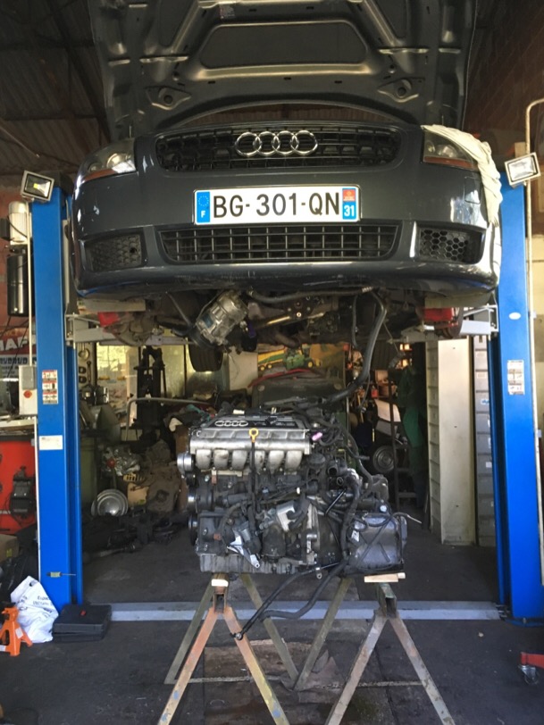

Je viens de faire l'aller-retour chez VW pour acheter les vis de support moteur, ce sont des vis stretch, je vais les remplacer...
Une grosse remise à niveau que tu vas nous faire là ! C'est radical mais au moins tu n'auras pas y revenir du coup.
Tu vas sortir le moteur pour pouvoir bosser tranquillement ?
As tu projeté de réviser le bloc ? coussinets, etc...
Une idée du coût global de l'opération ?
Rassure moi, après cette opération, tu connaîtras ta TT sous toutes se coutures nan ? :p
Oui je sors le moteur pour pouvoir bosser tranquille et pour ne pas avoir à tomber la face avant et le radiateur. Et pour pas en chier à remettre la boite correctement (1h30 pour la repositionner la fois où je l'ai fait). Et aussi pour pas à avoir le descendre de 6 cm pour changer la pompe à eau qui sort dans le longeron sinon.
Bref plein de bonnes raisons pour le sortir... je touche pas aux internes par contre dans l'immédiat, le moteur tourne bien sans bruit hormis le raclement à froid de la chaîne sur les guides usés. Uniquement distri, joints enlevés, pompe à eau, membrane PCV.
Les internes on verra dans quelques années. Peut être que si je lui mets 100 000 de plus je ferai la totale, déglaçage, changement des organes internes mobiles (coussinets, bielles, pistons, soupapes).
@Carla : Pas loin oui... :p
