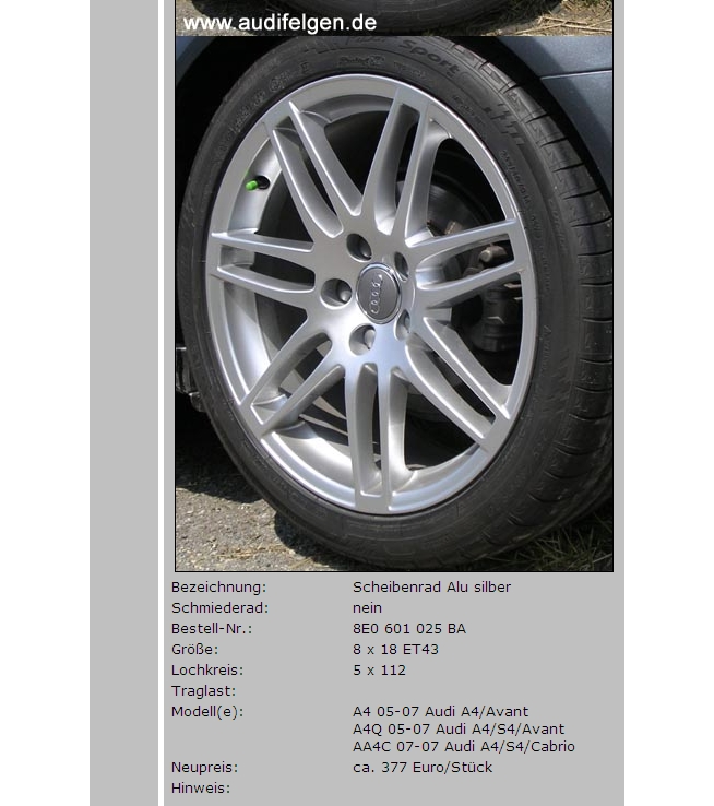

pour les replique :
prix replique
ET avec pneu !
pour les OEM : note que le prix est "made in germany ..sans pneus...
[attachmentid=18668]
Qd a la qualité de fabrication et du poids, c'est kif kif si tu reste dans les revendeurs reconnu.
