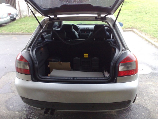

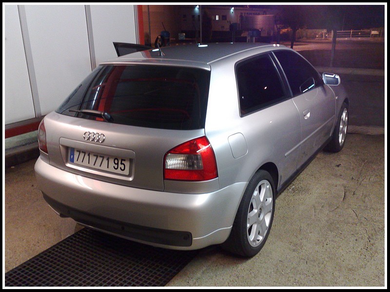

Bonsoir a tous ! désolé ca fait un moment que je ne poste pas mais vacances + pas de voiture :)
Donc voici deux petites photos... juste histoire de...
:love:
Il me reste a fignoler l'ajustage des ailes car ils ont fait ca comme des sagouins ! :/
Et a faire cracher la fumée par derrière et non par en dessous.... ;)

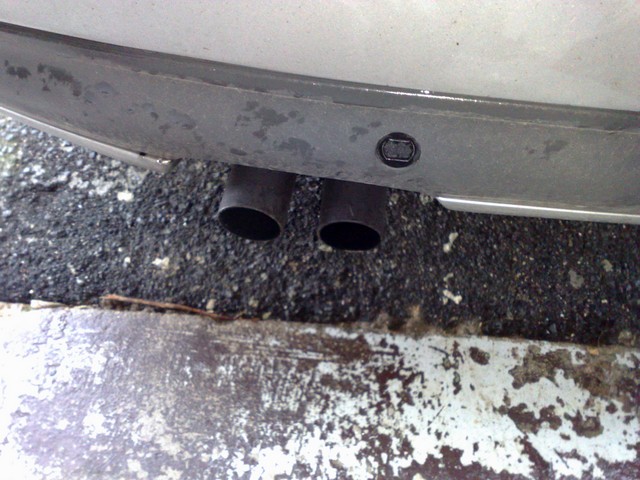

si tu veux une petite astuce pour l echapement , je crois que les silencieuxde leon FR sortie inox type audi sont compatible avec le diesel et la jupe S3 , j en ai un mais pas encore tester, pas eu le temps
Oui apparemment meme ceux des seat Leon TDi Top Sport... ca serait pareil...
Mais je bosse dans une societé ou l'on soude beaucoup de tubes... je leur ai deja demandé de faire ca pour moi et ils ont accepté...
Donc ca sera une découpe du coude sur le pot d'origine + deux tubes bien cintrés pour tomber comme une S3 et j'irai acheter les deux embouts en inox chez audi (qui seront soudés sur les deux beaux tubes :)
D'ailleurs vous connaissez les diametres entrée et sortie de ces embouts? pour le 1,9L TDi et le 2.0L ??

Tres belle A3 que tu as la Dadou
Modifs simples, sobres et de bon gout ;)
Son nouveau PC de S3 lui va a ravir :bigthumbup:
elle est magnifique comme ca :bigthumbup: :malelovies:
le PC arrière de la S3 s'adapte facilement sur la A3 ?

+1 nouveau parchoc térible :malelovies:
Merci j'adore aussi :eldiablo: mais il faut que je fignole l'ajustement sous les ailes pour que ca me convienne parfaitement ;)
Oui il s'adapte relativement facilement... il faut juste jouer sur les trous des garde boues car il ne sont pas au meme endroit sur la S3 et appuyer un peu dessus lors de l'ajustement sous les ailes car les ailes de la S3 sont un peu plus larges.... ;)

on m'as dit que l'ouverture pour l'échappement sur le pc de S3 n'est pas au bon endroit ( situé plus à l'intérieur du pc ) pour faire sortir un échappement sur un TDI et qu'il faut mettre un coude est-ce vrai ?
Salut !
En effet l'ouverture sur le PC de S3 se trouve un peu plus a droite et au dessus de la sortie d'origine..
Quand je dis au dessus je m'explique :
En coupant les coudes d'origine, il faudrait donc faire un "S" avec deux tubes pour venir en face de la découpe. En etant droit on serait toujorus trop bas. Il faut donc (d'apres mes mesures hein ;) ) s'arranger pour que le "S" soit un peu montant avant la sortie droite... ;)
Je suis en train de faire les sorties en 3D pour faire les plans et les filer a mes collegues a l'atelier pour voir ce qu'ils peuvent en faire.

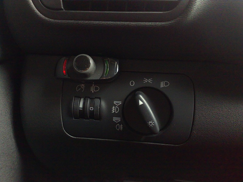

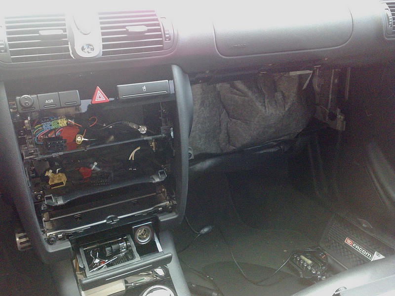

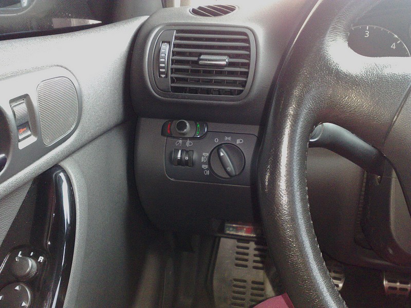

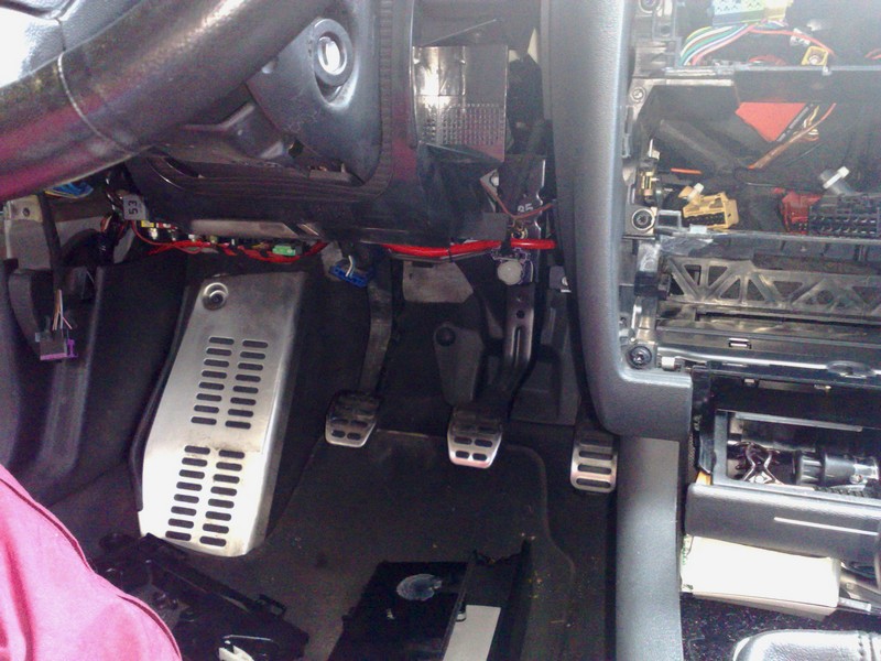

J'ai monté mon kit parrot... (CK3000 evo Black edition)
Remarques :
Il pleuvait... <_<
Avec le BOSE : la m***e a cabler :angry:
MAIS
C'est bien pratique :bigthumbup:
Photos : (telephone)
Montage :eldiablo: :
Integration :
(impossible de trouver un autre endroit pratique... sans defigurer la console centrale et en gardant la facade visible...)
Qu'en dites vous?
Sinon mes sorties sont faites, peintes, il ne reste plus qu'a les integrer et a y ajouter les embouts en inox kifonjoli B)

Salut Dadou,
Oh le "delbor" IoI. Tu fais ça bien, tu démontes tout trankilou.
Sinon moi je l'aurai bien vu de l'autre coté.
Allez bon courage pour le remontage.
A+
Merci pour ton com Gangsta :)
J'ai compris avec le temps ( a force de toucher a tou quoi ;) )... qu'on gagne beaucoup plus de temps en démontant plus et en travaillant confortablement qu'en voulant limiter le démontage et en se cassant le corps a faire le truc... la en 30 minutes j'avais tout viré :)
Trop facile :) et pour le montage j'ai pris mon temps... le temps d'adapter le faisceau et tout... ca a bien du me prendre 4 ou 5h... en etant un peu derangé parfois...
Le Clavier je le voulais de l'autre coté aussi... mais problème : invisible a mes yeux de l'autre coté :( et pas question de defigurer ma console centrale... et je voulais qu'il soit comme tout le reste sur nos audi : accessible par un geste naturel et non contorsionné :) :eldiablo:
Sinon c'est franchement tip top... Full reconnaissance vocale.. même pour passer un appel... il suffit de dire "telephone", le poste passe sur "phone" et ensuite dire le nom du contact et en avant :) en bref je suis tres content !
avec le glastint c'est une autre option dont j'équiperai tous mes prochains véhicules je pense ;)

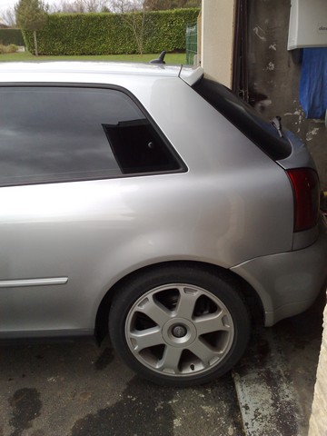

Salut a tous !
Tout d'abord une photo de ma sortie diamètre 45mm en acier (diamètre des sorties d'origine a un ou deux mm près)
J'ai que ca comme photo :

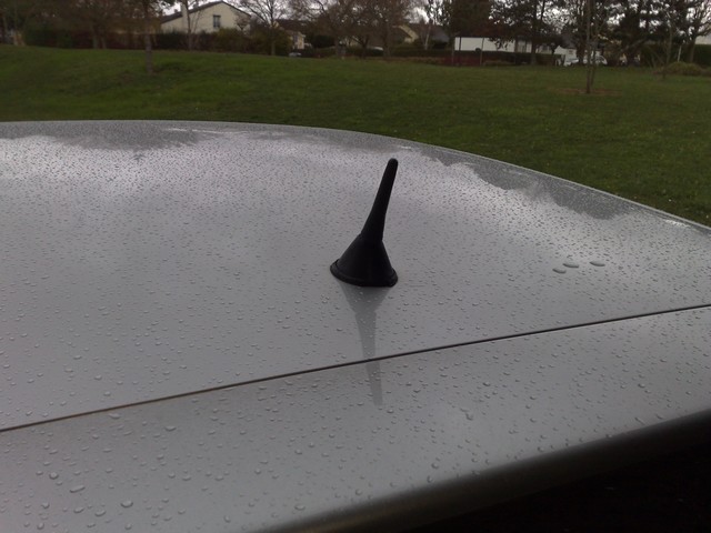

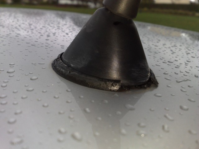

Et une autre modif inattendue.. enfin j'y pensais depuis un moment mais bon...
Voici mon antenne :
Joli hein :bigthumbup: ...
Mais a y regarder de plus près : <_<

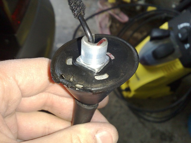

Le joint est bien bouffé... et ca fait un moment que j'ai remarqué ca... ca arrive a long ou moyen terme sur ces embases...
Ni une ni deux... me revoilà parti en mode bricolage... :hot:
Je démonte le plafonnier arrière, l'arrière du ciel de toit et je sors la chose...:
Hmm... moche hein... :blink:

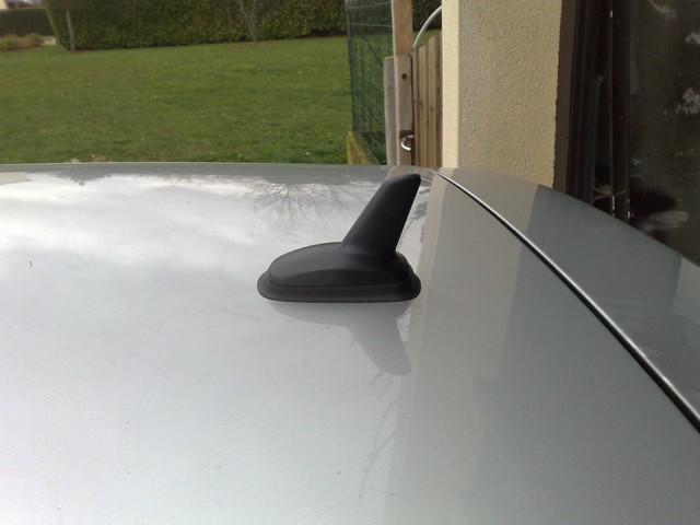

Bon bah une seule solution...enfin celle qui me plait... la voici :eldiablo: :bigthumbup:
Vue d'ensemble :
La classe nan ?? :bigsmile:

Dadou, pêux tu me dire la manip exacte pour changer ton antenne?
Ton antenne est très sympa, tu l'as trouver ou?
Merci par avance.
c une a
oups désolé je disais c une antenne bmw??? :bigthumbup: :malelovies:
Salut Dadou !
ca va ? Comme d'hab tu fais des belles modifs :bigthumbup:
Pour les sorties tu vas mettre des embouts ? je pense que ça fera moins vide avec.
Sinon ta nouvelle est top :malelovies: Est ce que tu captes bien la radio ?
Allez A+ :coucou:
Ca va et toi gangsta? :coucou:
Eh bien merci pour le compliment et pour info : je capte pareil qu'avant... :bigthumbup:
Pour les sorties je vais commander des Sorties type S3 en inox de marque EUS...
Voici le modele (elles sont un poil plus grosses que les sorties de S3... 76mm ext contre 72mm sur S3 /G4 V6)
Merci par avance.
Salut ! :)
Bah l'antenne je l'ai trouvé tout a fait par hasard lors de ma visite hebdo chez autobacs... :D
18,30€ de mémoire, et c'est une parfaite réplica de celle des TT 2009 ou Golf 6, A3 etc...
Un petit coup de fer à souder pour faire propre et hop ;)
(je capte pareil qu'avant) :bigsmile:
c une a
:icon_lol: non audi :)
