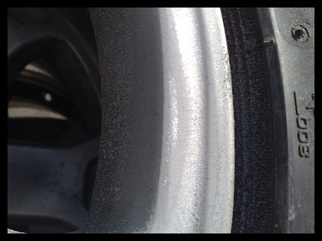

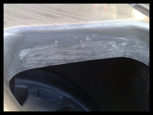

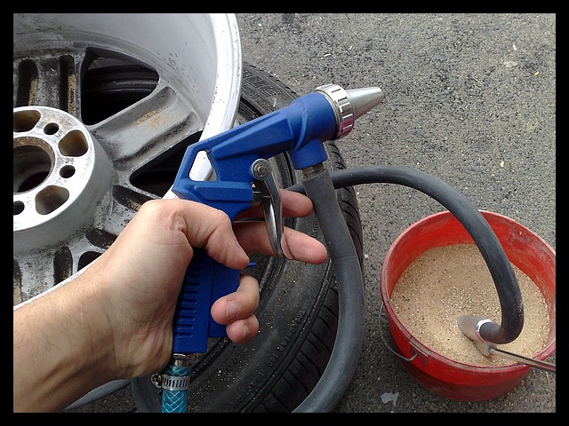

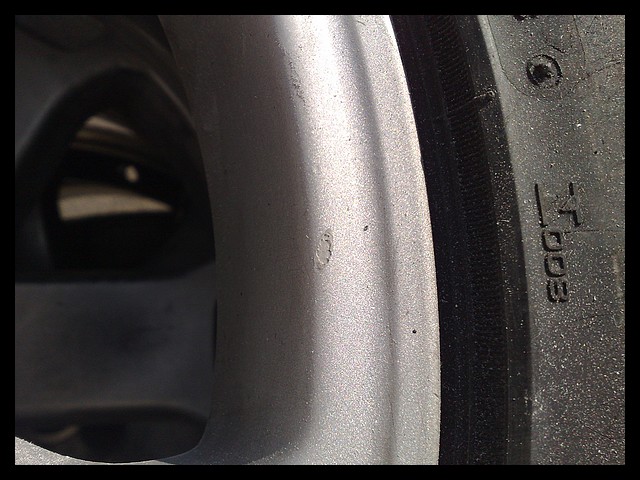

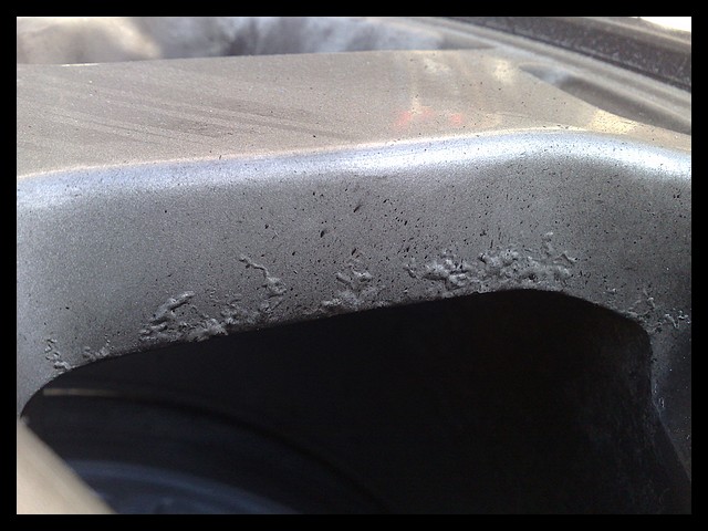

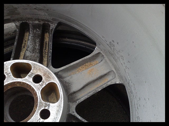

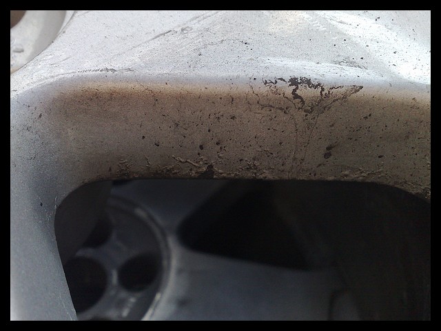

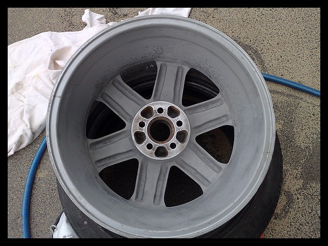

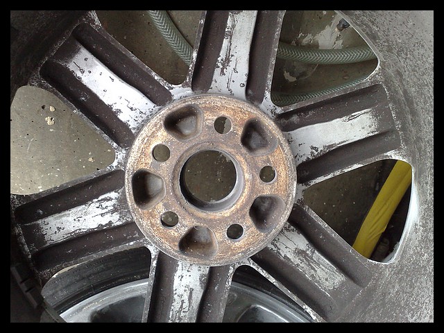

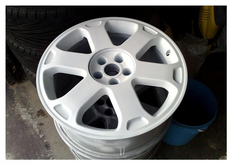

Comme j'en avais marre de gratter... je suis passé a divers accessoires et a un décapage mécanique... de plus en plus élaboré... :bigsmile:
Ponçage a l'orbitale, grain 120 a sec pour retirer le plus gros... dremel pour les endroits piqués bien localisés... puis sablage :bigthumbup:
Avant :
Apres :
Avant :
Apres :
Avant :
Pendant :
Après : ( :malelovies: )
Voilou pour la suite... :coucou:

Sinon bravo pour le taf sur les jantes, je l'ai fais sur les BBS de ma golf, c'est vraiment un gros travail mais le résultat est là :bigthumbup:
Modifié par alessandro
J'ai trop hate d'avoir tout sablé :)
il me reste juste l'interieur de 2 ou 3 jantes a faire en sablage et c'est reglé... un coup d'appret blanc... et peinture :)

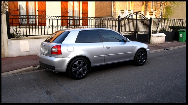

L'origine est pas mal. Surtout avec une caisse gris clair.
Pas trop chaud pour les jantes noires :
Sur une noire ou une grise, le gris anthracite, voir le noir passe mieux :
Modifié par sapiens66
Moi j'aurai dis poli ! :-) ou sinon le gris d'origine.
Pourquoi pas un noir mat ??? mais niveau entretien... :blink:
Saliens a encore la réponse qui tue ;)
En effet la gris argent a les jantes trop foncées :(
En revanche le petit anthracite de la dernière irait peut être bien... ;)
PS: j'aime de moins en moins l'aspect des avus sur S3... Mais les ailes larges font rentrée les jantes sous celles ci.... Contrairement aux A3 ou ça finît au raz des ailes ;)
Exact. La largeur des trains est différente et les arches de roues sont "sorties" sur la S3. L'effet "enfoncé sous les ailes" est d'autant plus amplifié par la couleur sombre.
Ou alors, il faut passer par des jantes 18" avec rebord large (style tramont ou borbet type A) et ne peindre en noir que le voile (cf. post de EmiManu ds la section S3).
- un exemple de jtes avus de S3, peintes en noir, et montées sur une A3. Bof !
>> ici <<
- mauvais gout sur une S3 jaune (on n'y voit plus rien !):
- là pareil on n'y voit plus rien :
- c'est un peu mieux :
Voilà, c'est pas la peine de reproduire les conneries des autres :bigsmile: .
"Reste" avec la teinte d'origine. Tu es sûr de ne faire aucune faute de gout.
Lui (Timon42), il a tout juste :
(Avus S3 oem, bas de pc et de caisse peints couleur caisse, intégration de la sortie du silencieux :bien: :bien: :bien: )
C'est juste mon avis :coucou:
Sapiens a encore une réponse qui tue :ddr: je suis jaloux...
Bon bah je vais rester sur de l'origine... et je vais chercher le topic de timon42 qui represente exactement ce que je veux faire a peu de détails près ;)
Elle est superbe son auto...
Merci encore a toi sapiens.. (quand moi je cherche une A/S3 avec les jantes d'origine anthracite je galere et en deux coups de cuillere a pot il m'en sort 10... trop fort :D )
