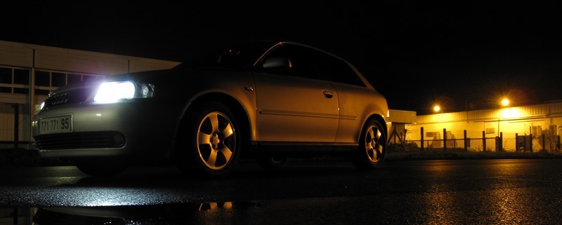

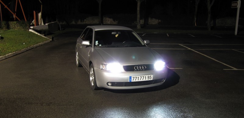

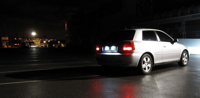

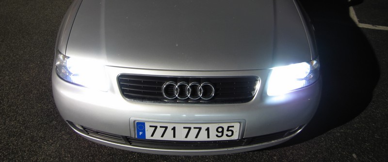

Sinon je vous apporte quelques photos quand meme, peu mais c'est deja ca ! :)
