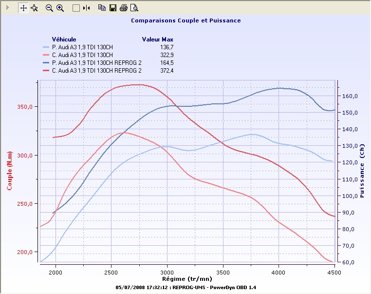

Bonjour a tous !
Voila hier memere a subi une modification qui ne se voit pas...
bah en resumé :
J'arrive chez UMS.. une 106 S16 en cours de repro... 30 minutes apres c'est mon tour...
Premier passage de valise VAG COM lecture de defauts ;) ZERO defauts la mèmère
on discute sur la pression de turbo... patati patata...
Il extrait ma carto et il prépare les modifs ( nouvelle carto qu'il a faite a partir de la mienne direct ;) )
Effacement des défauts et on part en ballade...
Et la : étalonnement du logiciel de calcul de puissance par rapport au poids de la caisse, puissance donnée, dimension des pneus, température extérieure... etc
On retourne au bercail on injecte la dite carto pis on efface les défauts (toujours zéro :) )
Première ballade et la.. Ca Pouusse :malelovies: mais j'ai laissé 3kgs de fumée derrière... :blink:
On repasse a la maison après avoir mesuré la puissance : 167 ch :rs: :rs:
Il me corrige l'avance d'injection et tout plein d'autres trucs... (y'a plein de chiffres la dedans... :blink: )
On remet ca dedans et la PAS UNE FUMEE (enfin pas plus que d'origine... en tous cas j'ai rien vu) :) et 165ch.. je précise que la pression de mon turbo ne depasse pas celle de la version TDi 150 d'origine... ( c'est le meme turbo )
Bref j'abrege beaucoup mais c'etait tres tres pro, UMS est un passionné qui fait du tres bon boulot et sur mesure... JE RECOMMANDE :bigthumbup:
Pis bah je patine meme sur le sec lancé a petite allure en 2eme :)
Tres beau boulot, je suis tres satisfait du travail ;)
Vala :) Bonne journée ;)
Modifié par Dadou130
sympa ta courbe. Dis moi elle coûte combien ta reprog ? et c'est ou UMS ?
Merci.
UMS est dans le 77 a 10km de Meaux.
La reprog m'a couté 350€ pour mon 1.9L TDi remisés de 10% car on etait 3 donc : 315€....
Pour info : pas plus de 10% de remise :bigthumbup:

Je fais un petit Edit pour vous faire part de quelques mesures avant / apres reprog...
80@120 en 4 : 6.5s --> 5.8s
80@120 en 5 : 9s --> 7.5s
40@150 depart en 3 : NC --> 15s
:jap: biensur le dernier essai à été fait sur route fermée :jap:
Sous reserves d'erreurs de mesure/conduites eventuelles...
Il mesure la puissance grace au pc et pas au banc directement donc ?
Sinon si sa te plait c'est nikel !
En roulant pepere tu vas moins consommer c'est sur... et en conduite sportive comme dire :eldiablo: :bigsmile: sa marchera bien mieux!!
Ouais il mesure grace a un soft ou il faut rentrer plein de parametres et qui je suppose doit calculer plein de données...
