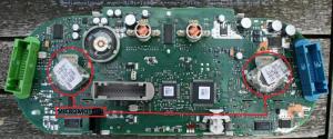

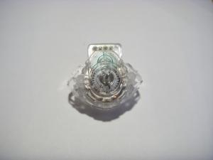

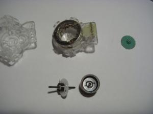

Bonjour a tous je ne possède pas d'audi tt , mais je compte bien en acquérir une.Suite à diverses panne de PI j'apporte ma petite contribution apres de très longues recherches sur le net.
Alors voila ce que l'on voit sur la photo, s'appelle des micromoteurs.Elle indiquent la vitesse la tachymetre la jauge a essence....donc si par exemple un déconne il faut le démonter pour le changer.En théorie il faut faire levier avec un tournevis très fin pour le démonter.En cherchant bien certain vend ces kit de réparation ou des micromoteurs neuf.Procédure pour réinitialiser les aiguilles une fois les micromoteur neuf.
Topic changement fond de compteur
http://forums.audipassion.com/topic/103329-montage-fond-de-compteur/page__pid__1751244__st__0entry1751244.voila reste plus qu'a tester
Modifié par khris491
voila un micromoteur de 206 comme exemple et un démonter.On peut en géneral simplement acheter la partie plastique et remonter les axes dedans, si une des pièces a cassée. en vente également sur E...Y.

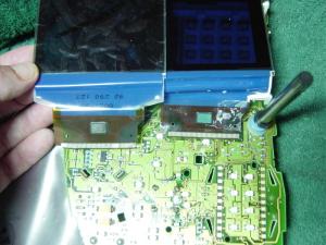

Pour les pannes d'affichage lcd comme le précise RICKIMAUTO
Réparation des défauts de pixels (échange FIS MFA)
Tableau de bord (FIS), tous les modèles .Donc panne différentes des aiguilles, obligation de changer l'afficheur LCD.Du matériel et connaissances en électronique imposées.Car il faudra souder la nouvelle nappe.voici un exemple sur un compteur audi S4.Pour trouver un kit lcd taper ( lcd instrument cluster)environ 60 euros.Je précise que j'apporte ma contribution grace à des longues recherches, et ne suis pas forcément calé en la matière.Pour les autres pannes je ne serai vous dire.Voila j'espère vous avoir aider
