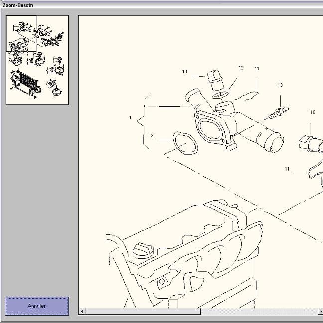

  8. oui elle est a droite de la culasse , une sorte de pipe en plastique , une partie rentre dans la culasse ,une durite venant du radiateur et une autre repartant ers le chauffage il me semble,ci joint croquis etka de la piece
  9. bonjour a tous , qui a deja changer une flasque bague joint , ce la piece ou ce situe la sonde de temperature , la mienne est fendu donc perte de liquide de refroidissement, la ref sur etka est 06a 121 132 a amicalement et bonne vacances a tous
