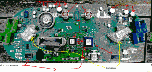

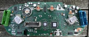

Salut,tu as des pistes sur des spécialistes capable de changer ces condensateurs?
Salut
cela est très facile de changer des condensateurs, mais maintenant il faut savoir quels sont les condensateurs à changer. Je suis sur que la réparation est frasil à réparer, mais ces toujours le même problème il faut savoir quel sont les composants à changer.
Si quel qu’un à une idée de la manip je suis tout-ouïe
Ou et qui ta dis que s’étai les condensateurs qui sont défaillent.
Je veux juste savoir si tes sources sont bonnes, car je ne veux pas me lancer dans le démontage si ce n’est pas ça !
