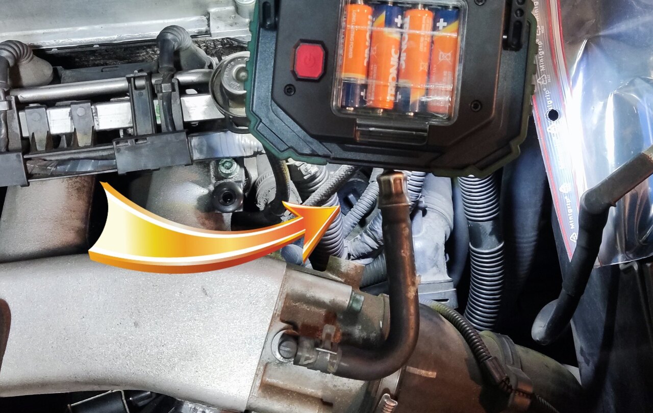

Mystère levé, sûrement que le meca a zappé de le remettre en place lors de la dernière distri y'a 2 ans 😅 merci les ttistes 👍 Moralité : inspectez votre moteur de temps en temps à la lampe led 😋 -

Bonjour à tous, L'autre jour en inspectant mon moteur, je me suis rendu compte qu'un bouchon (caoutchouc noir) avait sauté, situé sur la boite de vitesse. Heureusement, le bouchon était posé juste à côté, j'ai réussi (pas simple car peu accessible) à le remettre en place. Je vous conseille de vérifier le votre car je n'ai aucune idée le temps depuis lequel il avait sauté... Faudrait pas qu'une saleté tombe la dedans... Si quelqu'un a des infos en + sur le rôle de ce bouchon ? (on dirait un accès pour l'appoint d'huile de boite mais y'en a déjà un sur le côté de la BV....) Bon check! (cf photo, bouchon au bout de la flèche...) Moteur APX pour ma part... A+ --Yobo
