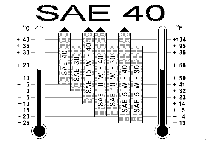

voici un exemple: la SAE 40.
On remarque que la SAE 15W40 est à utilser pour des températures ambiantes allant jusqu'à moins 10°C, tandis que la SAE 10W40 c'est jusqu'à -20°C et la SAE 5W40 jusqu'à -25°C.
Donc les gens qui par exemple font deux vidanges par an et mettent pour la période chaude de la 10W ou de la 5W jettent leur argent par les fenêtres!
[attachmentid=15110]
Bonne route!
