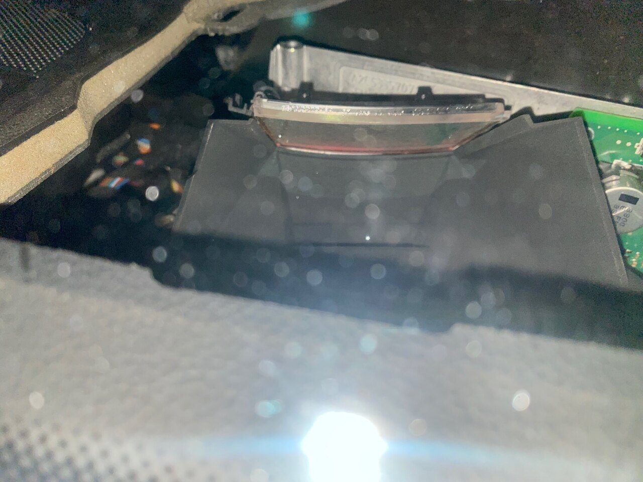

Bon bricolage à venir , mon miroir réfléchissant est HS   , avez vous une réf du film et la taille svp @shreck ?ou juste sur Amazon svp

Tu as nettoyé la partie qui projette?
Je ne pense pas que "l'écran" du pare brise soit en cause. Il est inclus entre les 2 feuilles du pare brise. d'ailleurs ca ne se détaille pas il faut changer le pare brise complet.
Soit le projecteur devant le tableau de bord est sale. Soit il a y a gros problème avec ce dernier. Sa référence : 4G0919604K
Il y’a un post sur AP ,
c'est la feuille miroir  auto collante du réflecteur qui est cuite ( déformée)  Avec la chaleur
problème connu apparemment
Modifié par Mimil rs3
C'est fait....
Je l'ai identifié en =>
:AP-Smiles_2:
Yes ! Je pense que je ferais réparer ça en même temps que la pose de mon échappement

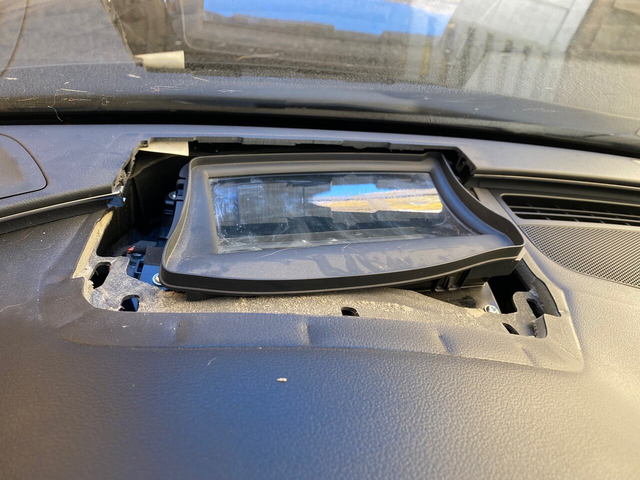

C est bien le film écran miroir  qui part en miettes , j ai commandé un film miroir
compliqué à atteindre les 2 vis qui tiennent le support  , si j arrive pas je collerais par dessus
C est quand même bien galère avec le pare brise , une clé est tombé à l intérieur, je vois pas comment la récupérer mais sinon ça se fait bien
