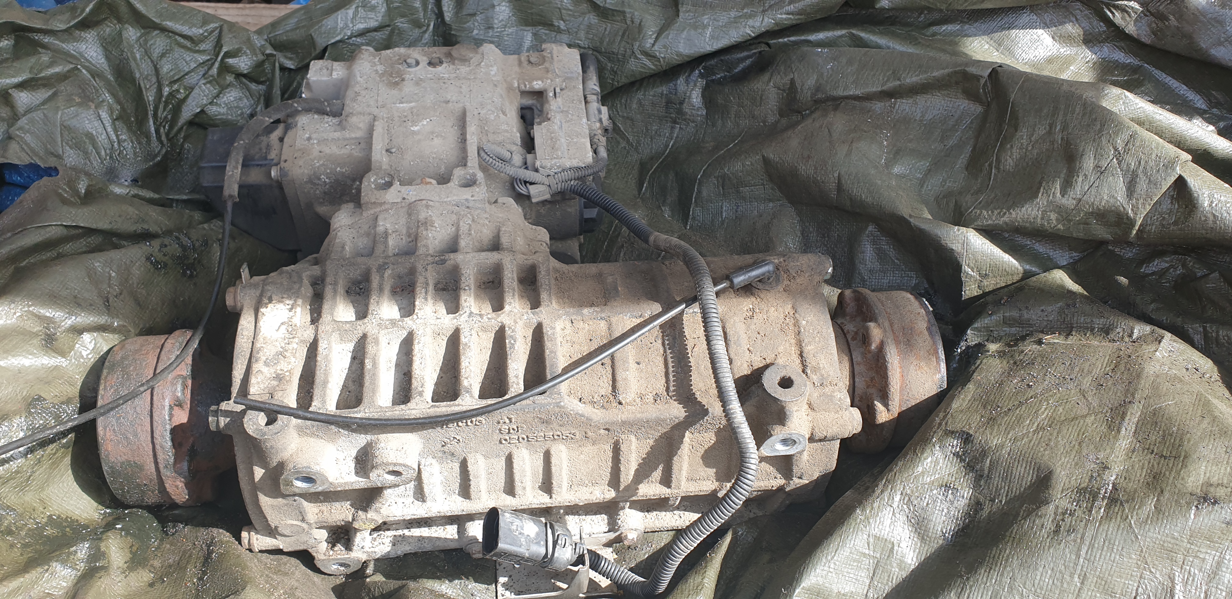

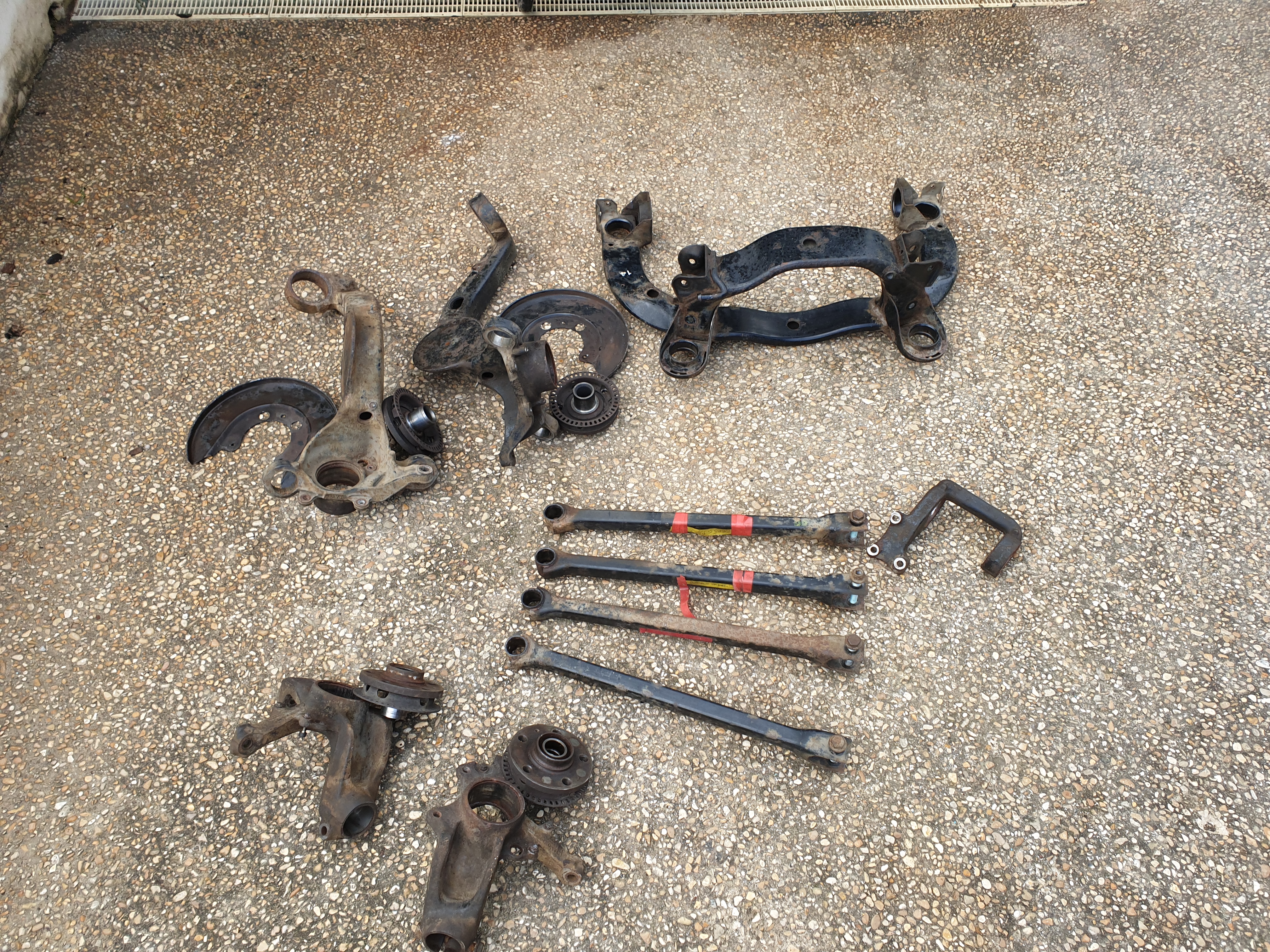

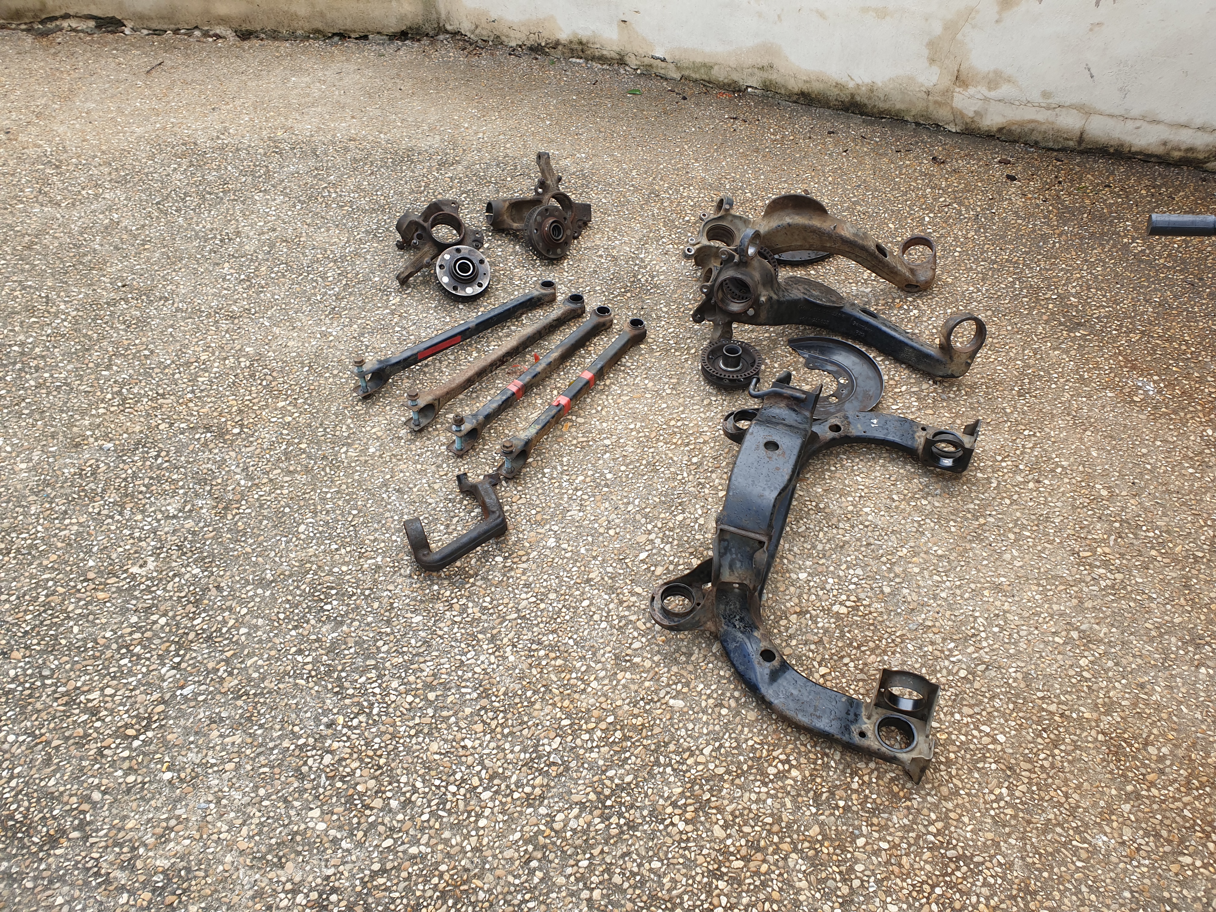

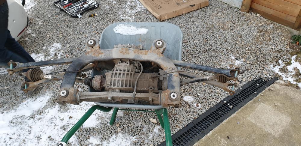

Quelques photos du train arrière avant démontage

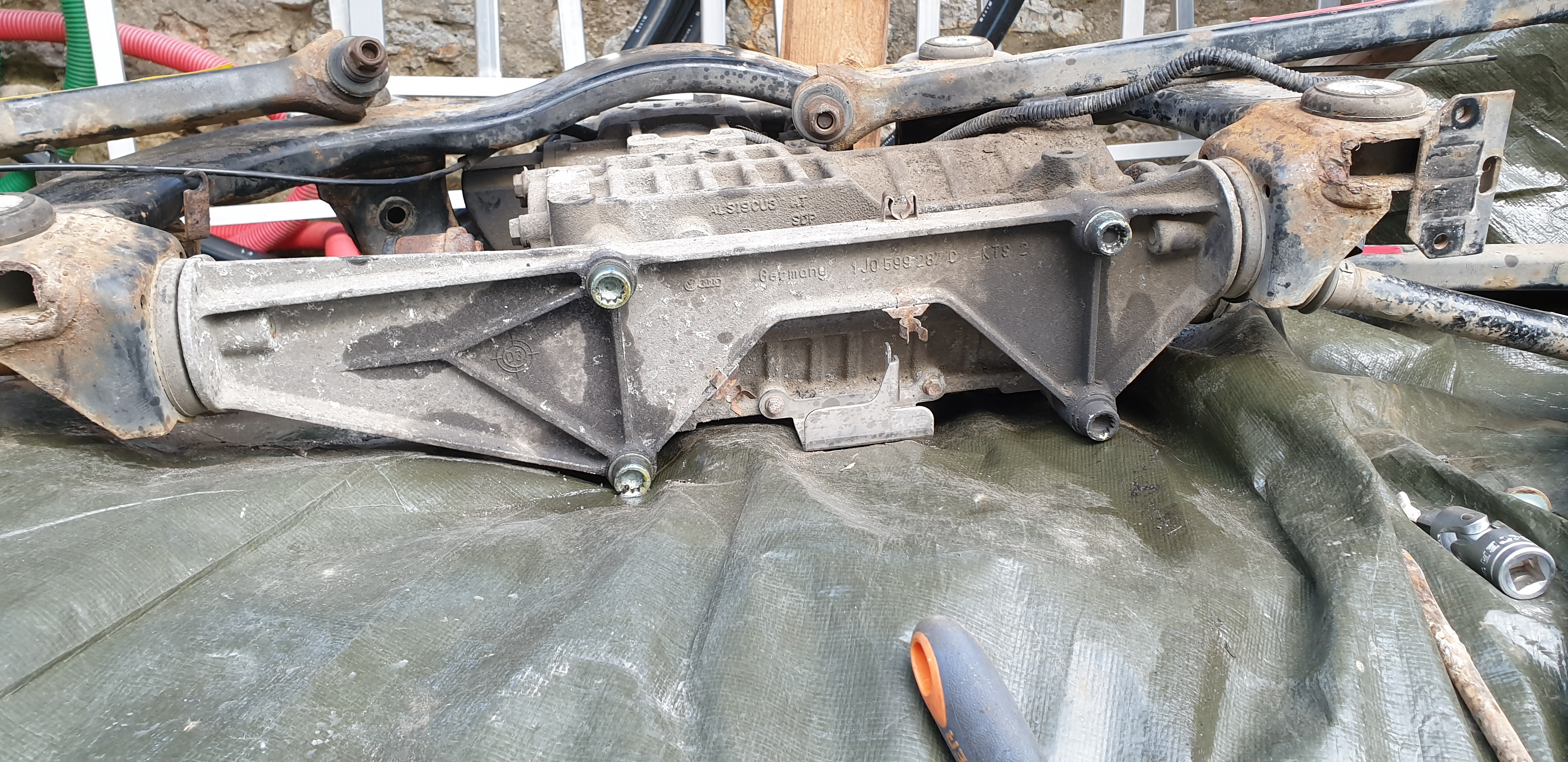

Vue sur le l'ensemble berceau haldex avec les bras de liaison et les cardans. À voir si les bras ne sont pas trop rouillés.
Les semelles supérieures des ressorts, ainsi que les boulons du berceau et enfin une vue sur un des bras arrière, dont la semelle inférieure  est vraiment compliquée à retirer. Ça a l'air vissé sur la vue éclatée

Aujourd'hui, je demonte les éléments attachés au berceau arrière. Malheureusement le différentiel et l'haldex sont fixés par des  vis XZN M14 et je n'ai pas la douille qui va bien.

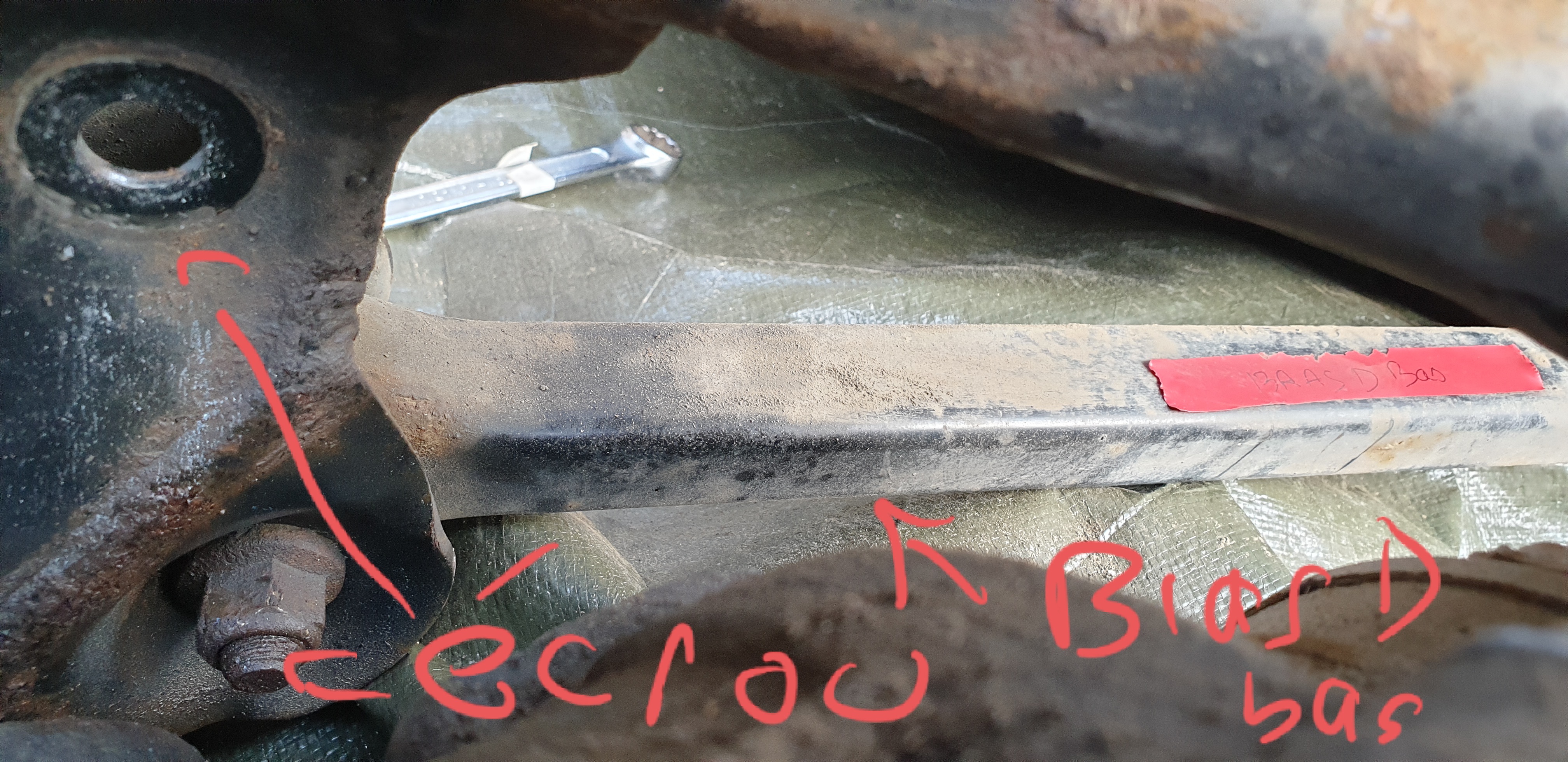

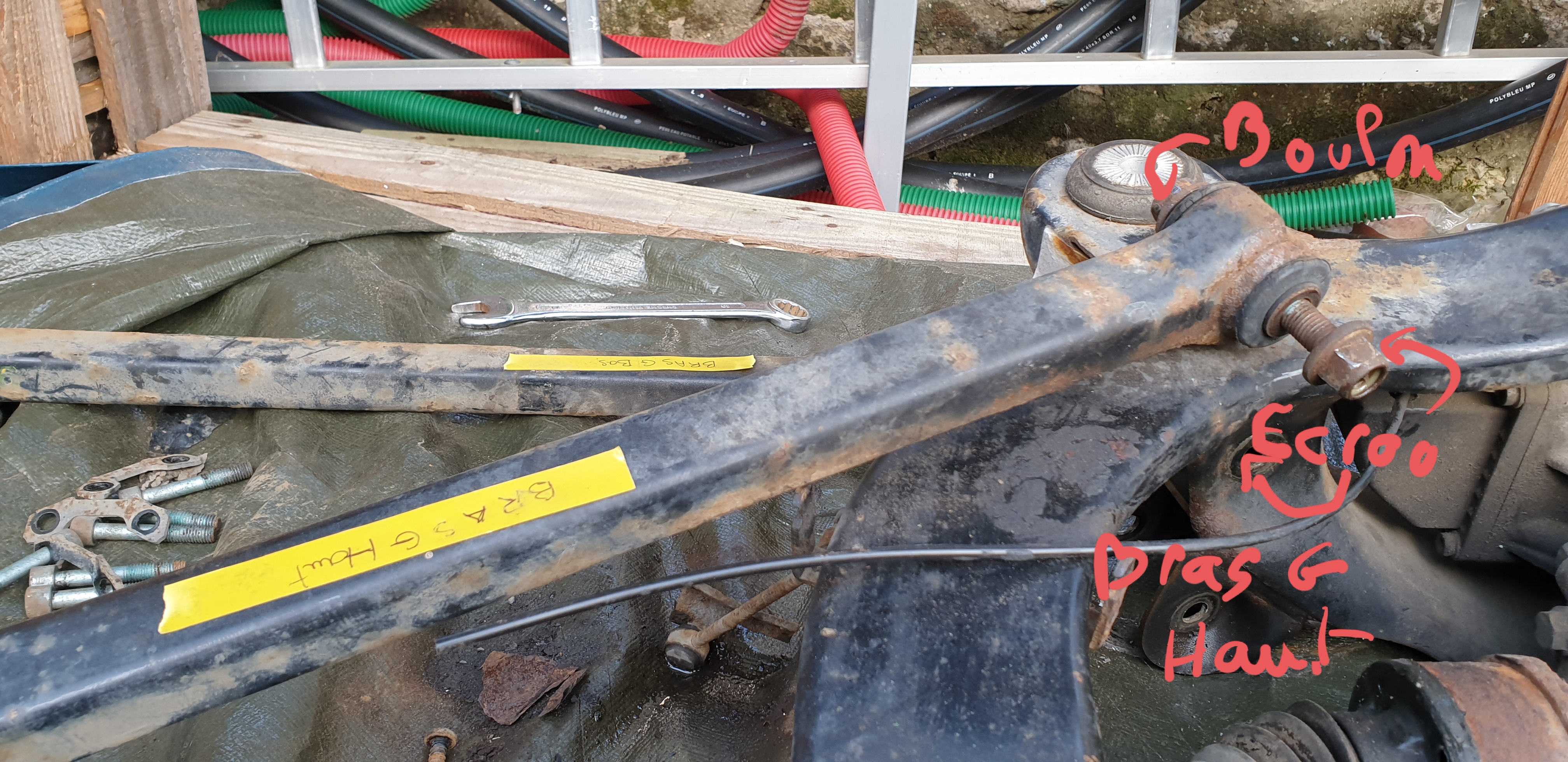

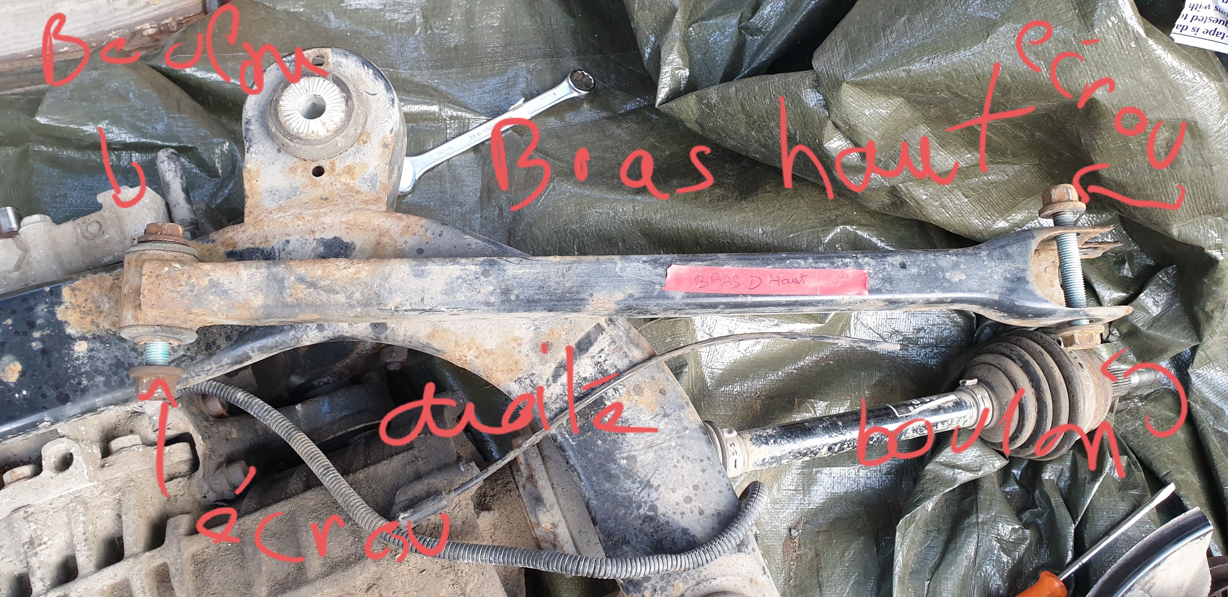

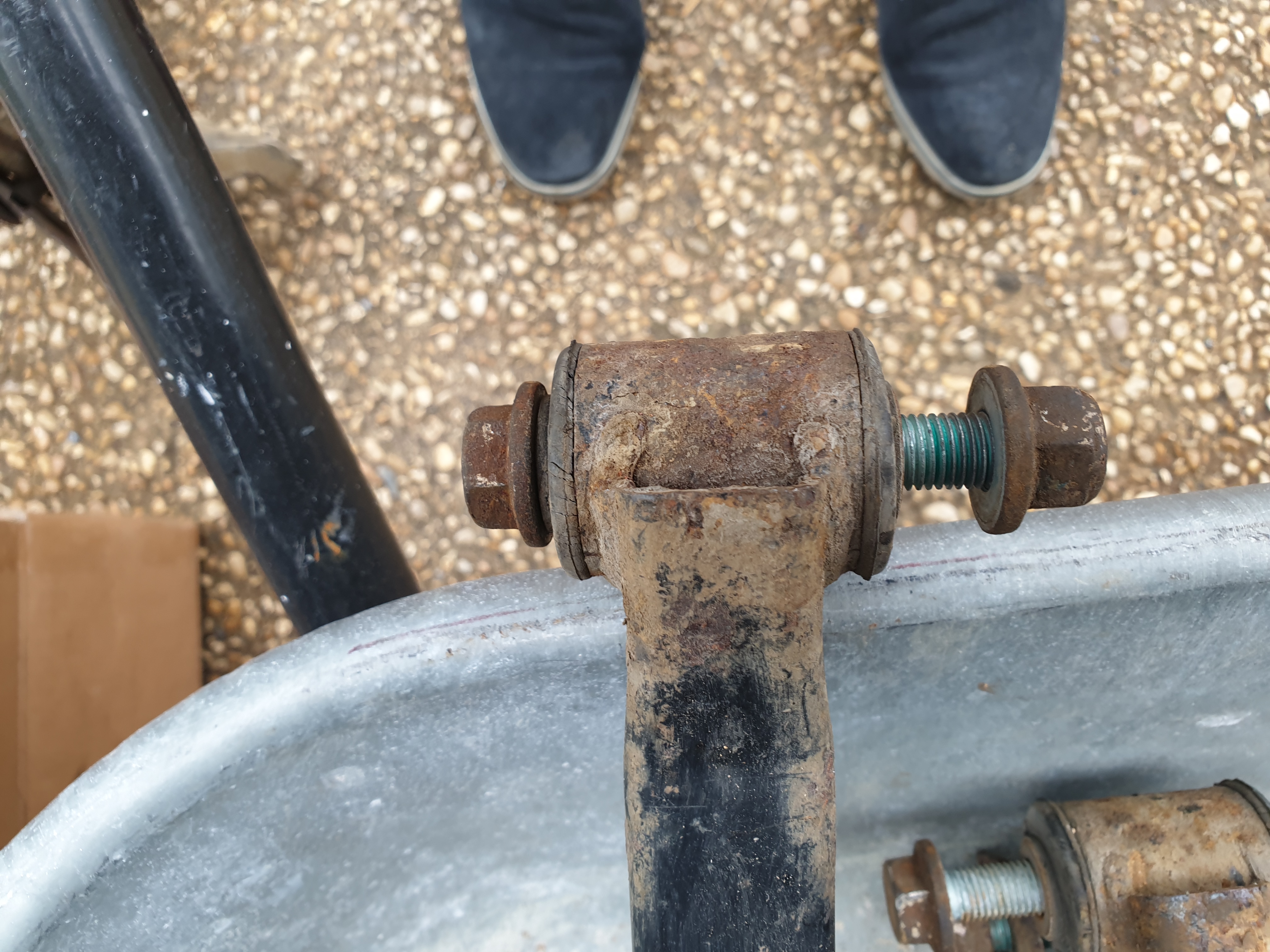

Je devrai recevoir mon kit demain. En attendant je m'attaque aux barres de suspension. Elles sont pas mal rouillées. J hesite entre une réfection et l installation de barres ajustables.
Dans tous les cas j ai marqué les photos pour prendre des repères pour le remontage

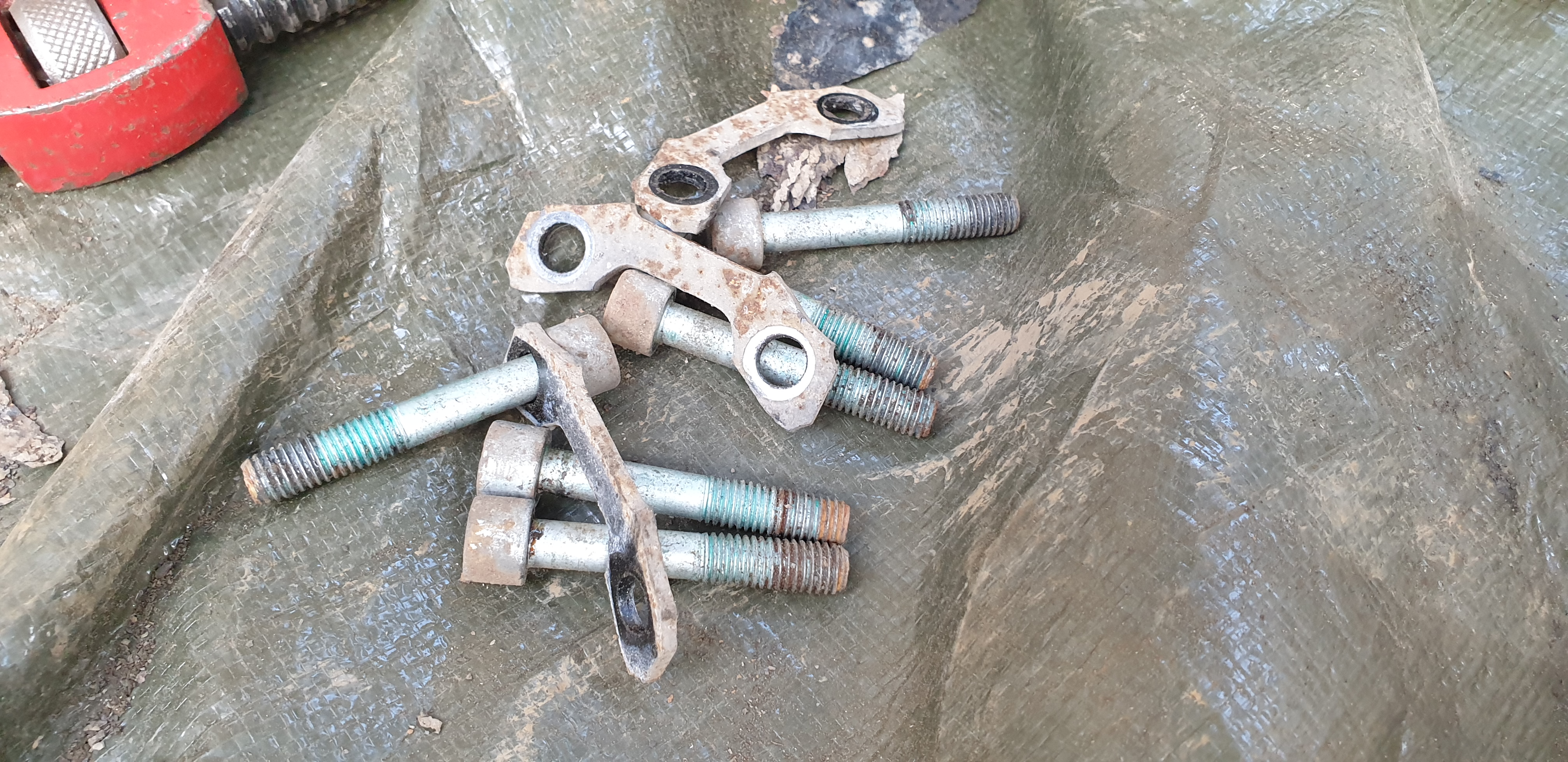

Les vis et écrous 6 pans en 18 étaient profondément rouillées. Après maints efforts et du WD 40, j ai réussi à les sortir. Il faut une seconde clé pour bloquer le boulon afin de desserer l'écrou.

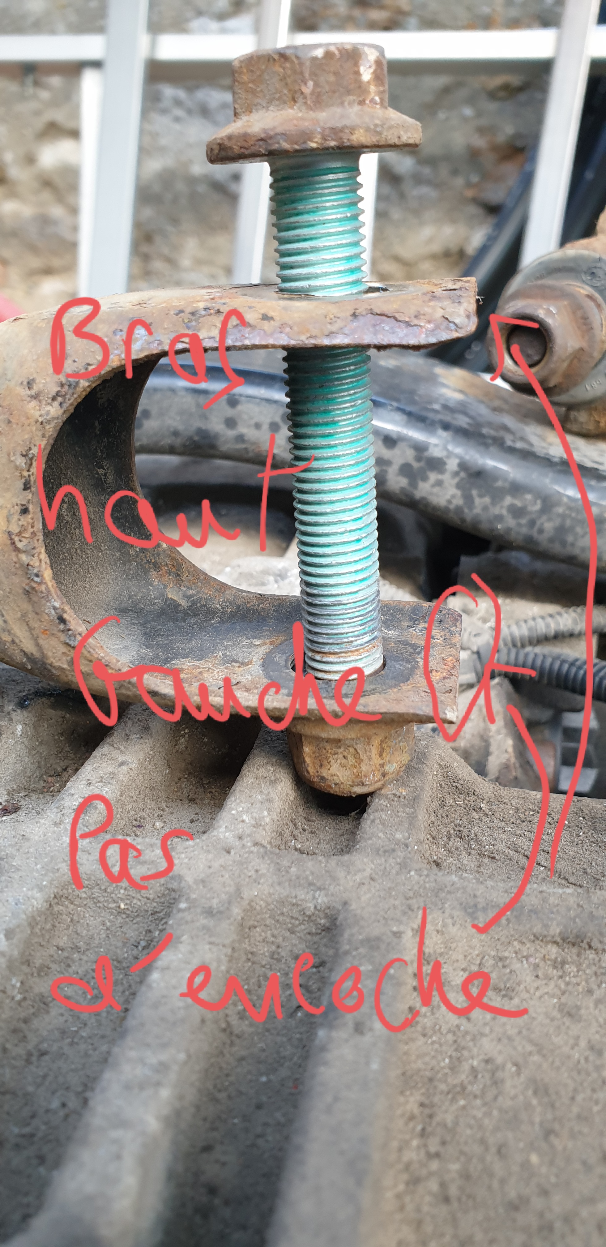

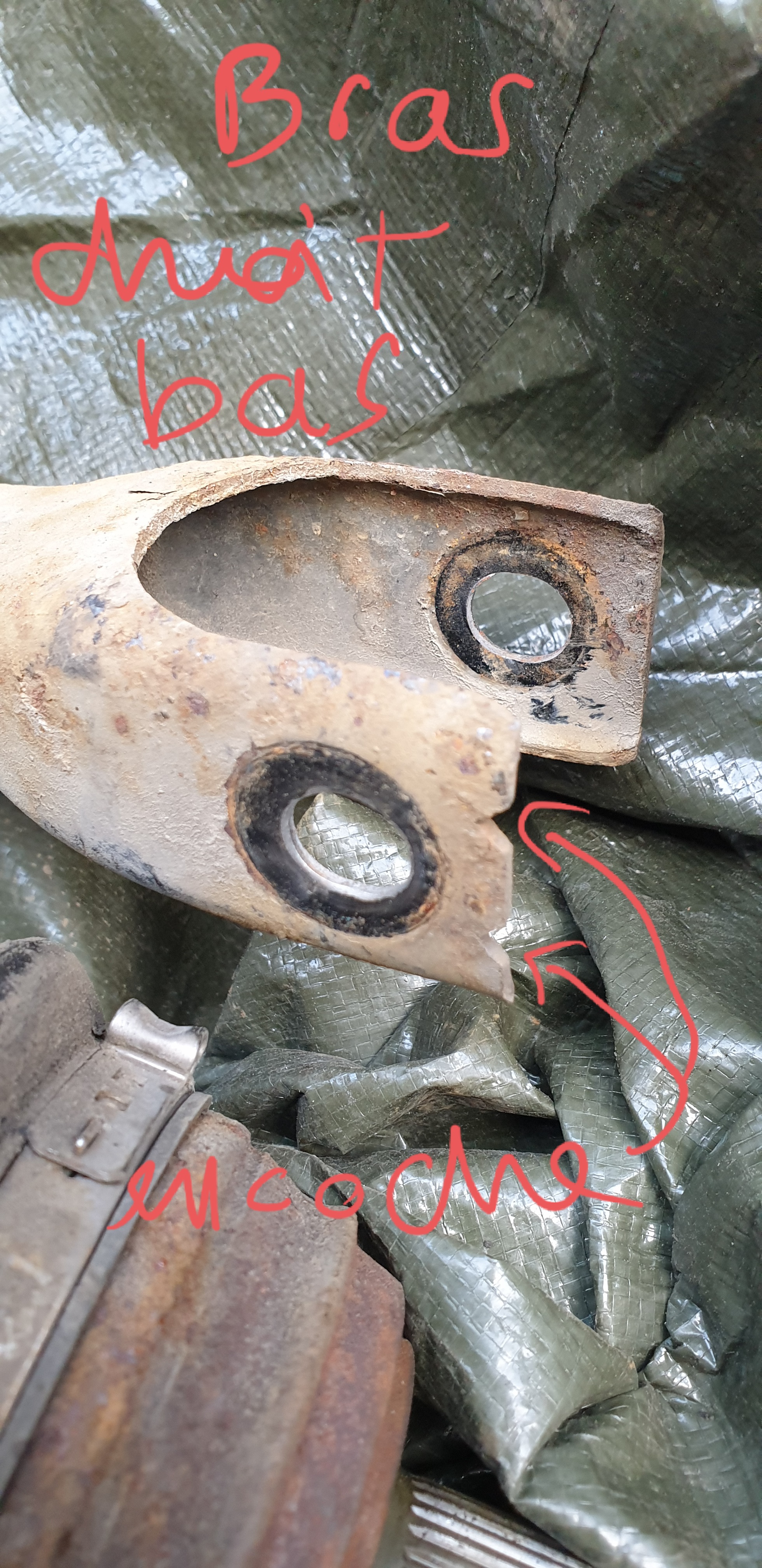

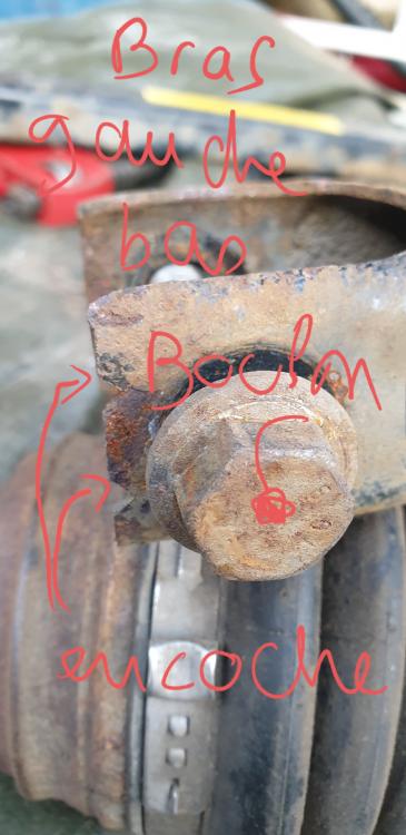

Quelques indices pour reconnaître les barres une fois démontées 20210302_171608.thumb.jpg.6cd4b712d87c22d6968484ca2d7b35f6.jpg

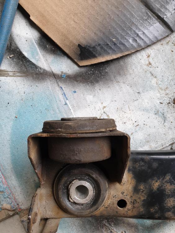

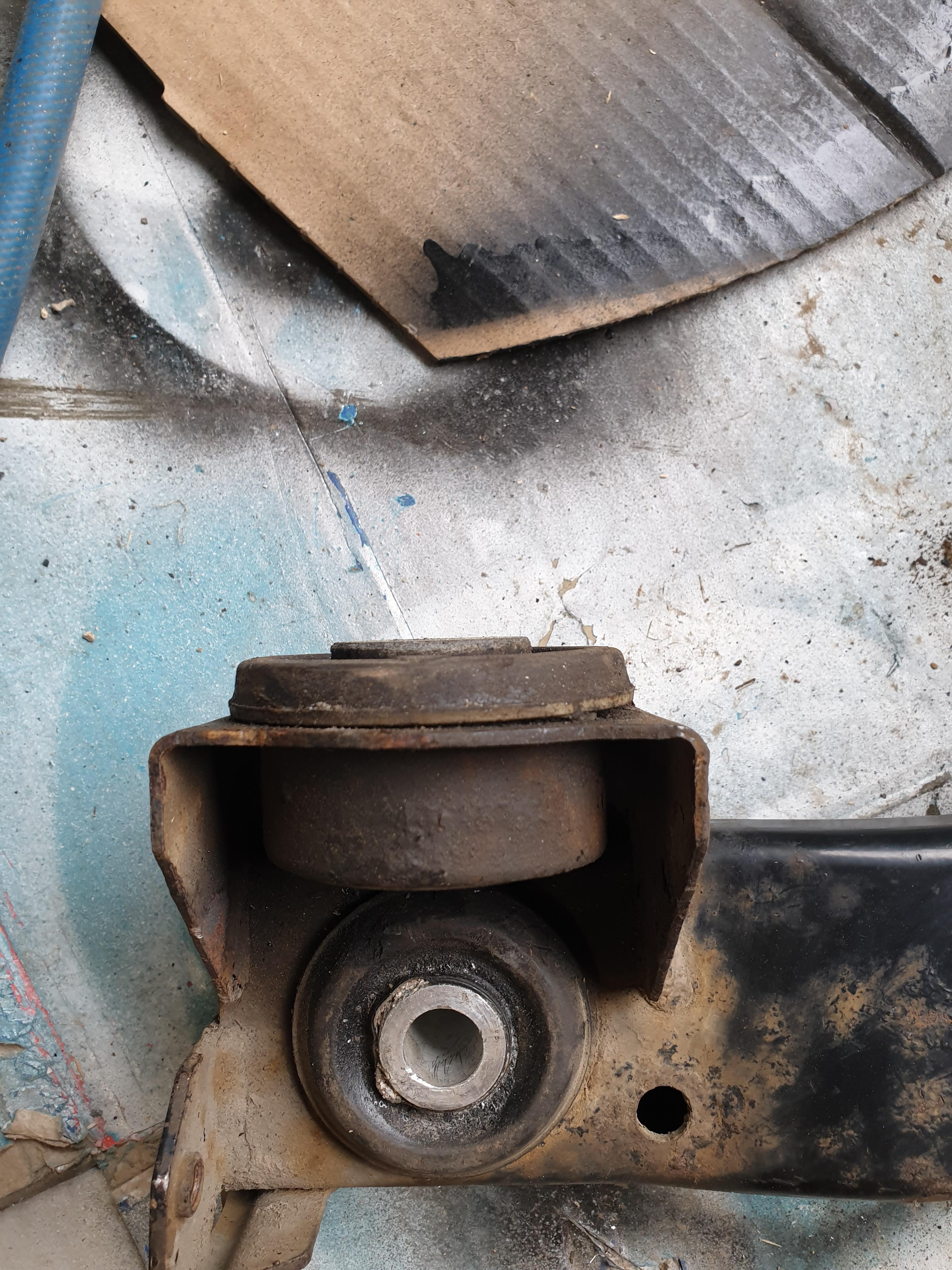

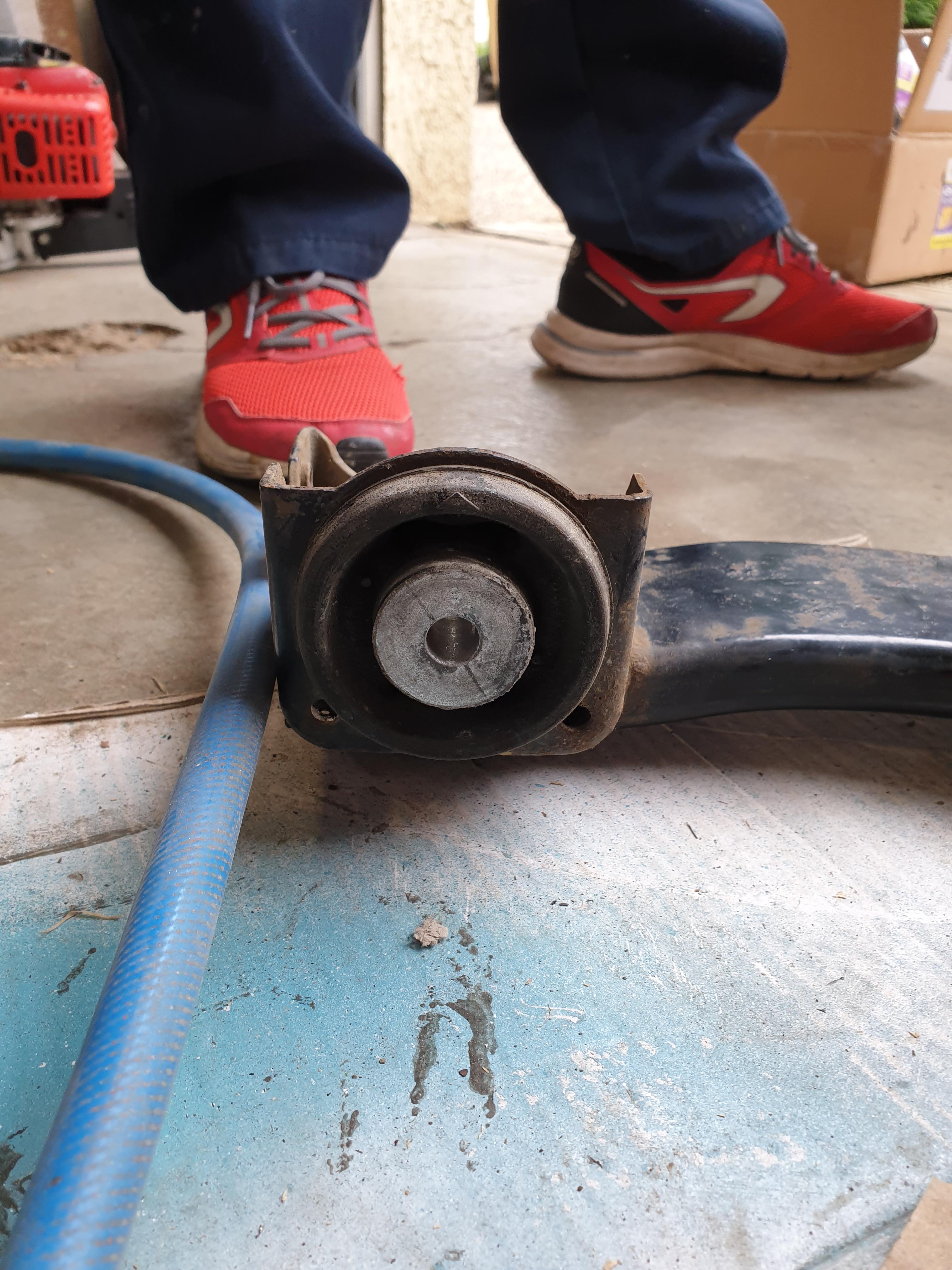

Les silent blocs sont morts je mettrai du powerflex

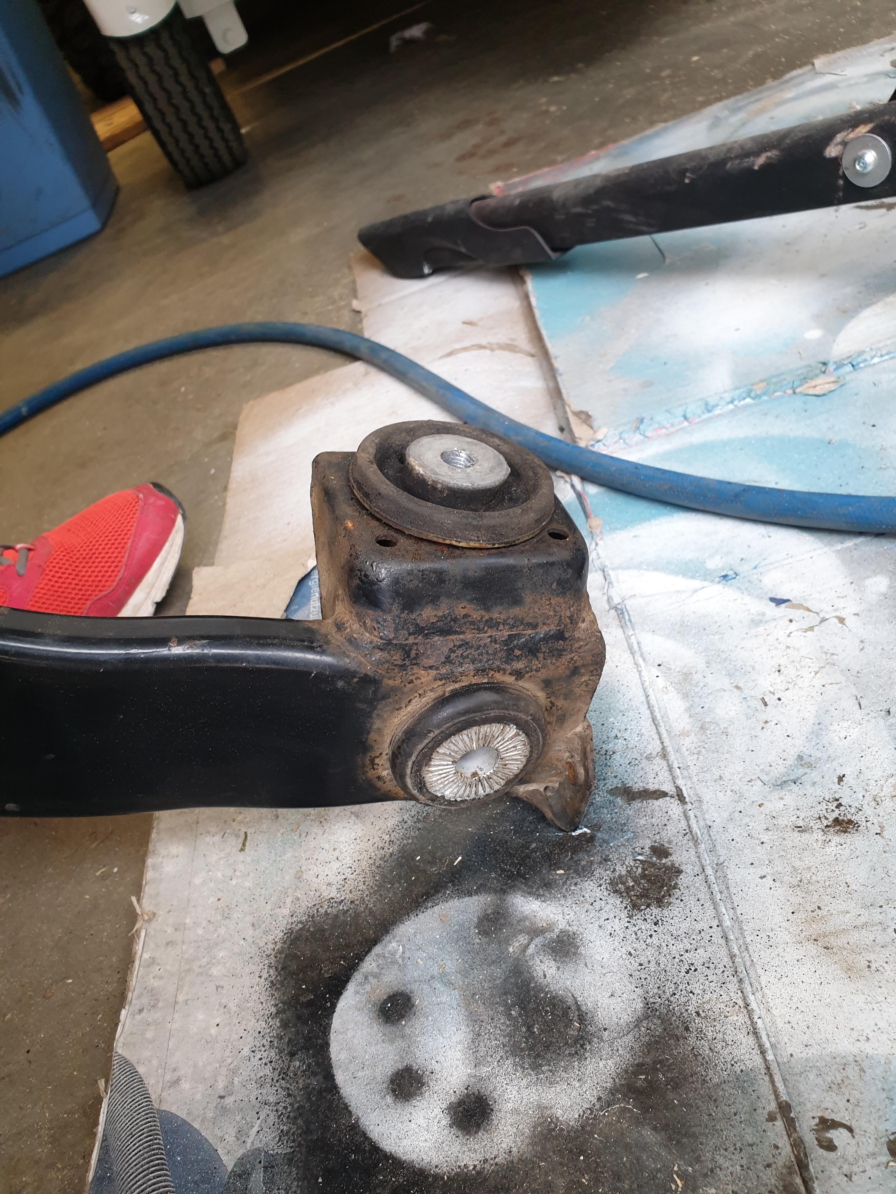

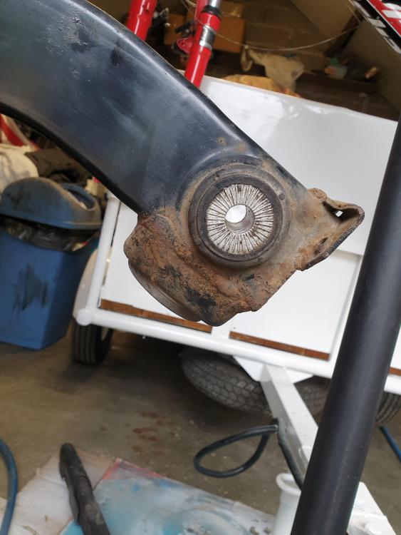

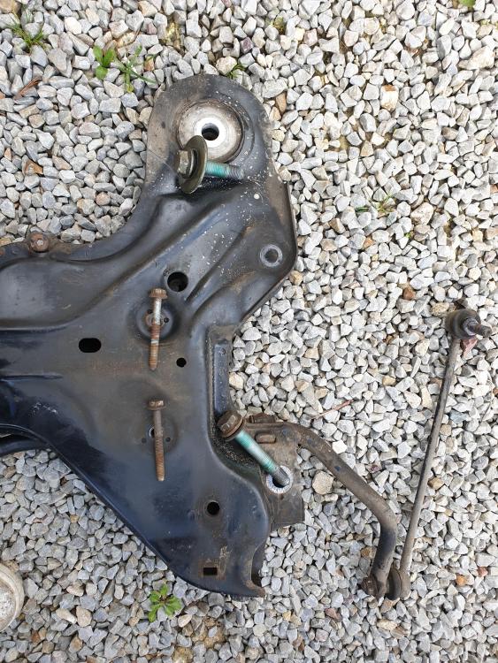

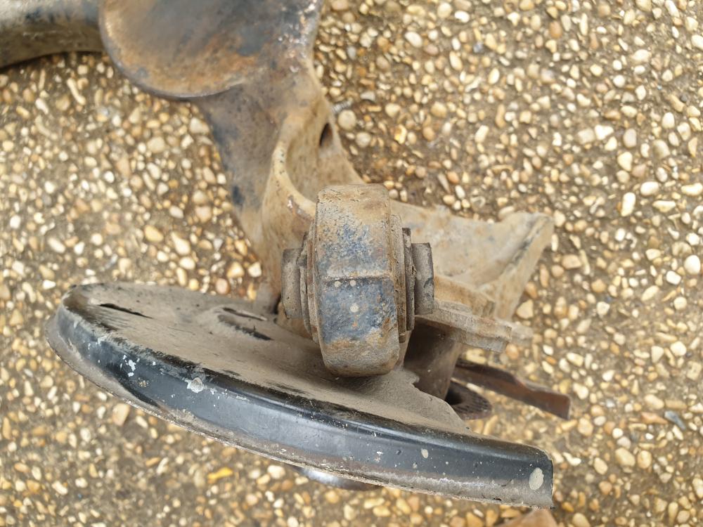

Sur le berceau, je me demande comment retirer les silent blocs également mais surtout les cardans qui restent fixés alors que j'ai enlevé les vis de maintien là aussi du XZN M8. J ai vu que les spacers avaient été supprimés en 2011, ce qui me semble étrange.
C 'est plein de graisse dans le soufflet et je n'ai pas vu le système de fixation du cardan au différentiel arrière.
Pour ce qui est du bras arrière, j ai enfin réussi à faire sauter la semelle inférieure après plusieurs jours d'essai. Il me reste à faire l'autre et j'y suis allé au burin et à  la massette malgré le dégrippant aspergé généreusement. Et ce n'est pas vvisé, il y a juste un téton métallique. Dans un monde parfait, on pourrait juste le soulever à la main.

Si quelqu'un a des idées pour un nettoyage en profondeur du différentiel arrière/ haldex.

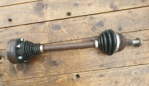

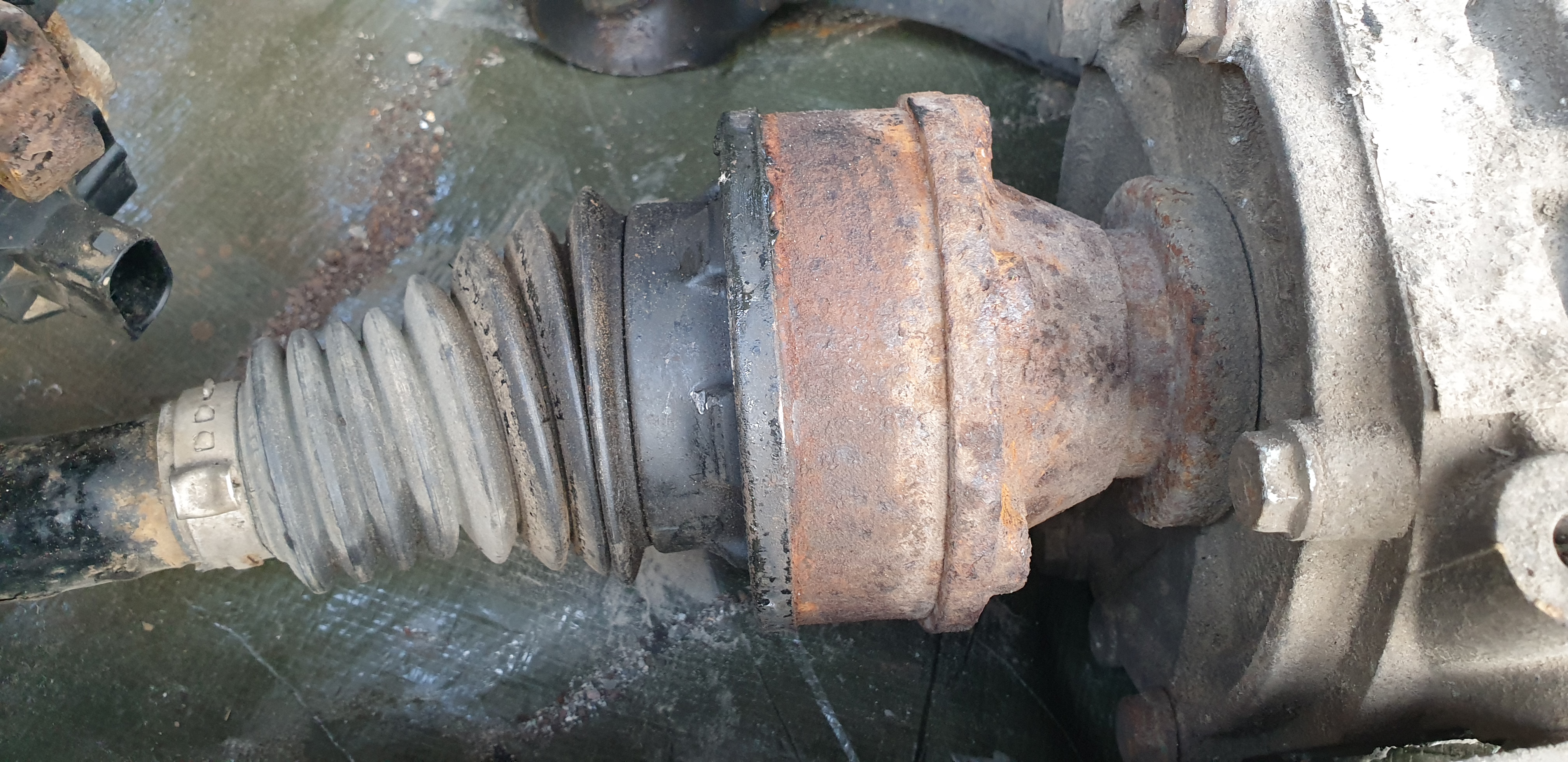

Pour le cardan j ai vu sur cette image où se fait la séparation avec le différentiel ça doit être bloqué par la rouille
Modifié par RRX
Pour cardan, un petit coup de maillet devrait permettre de le séparer. Attention, à l’ouverture il y a de la graisse et des billes. À désaccoupler dans un endroit propre.

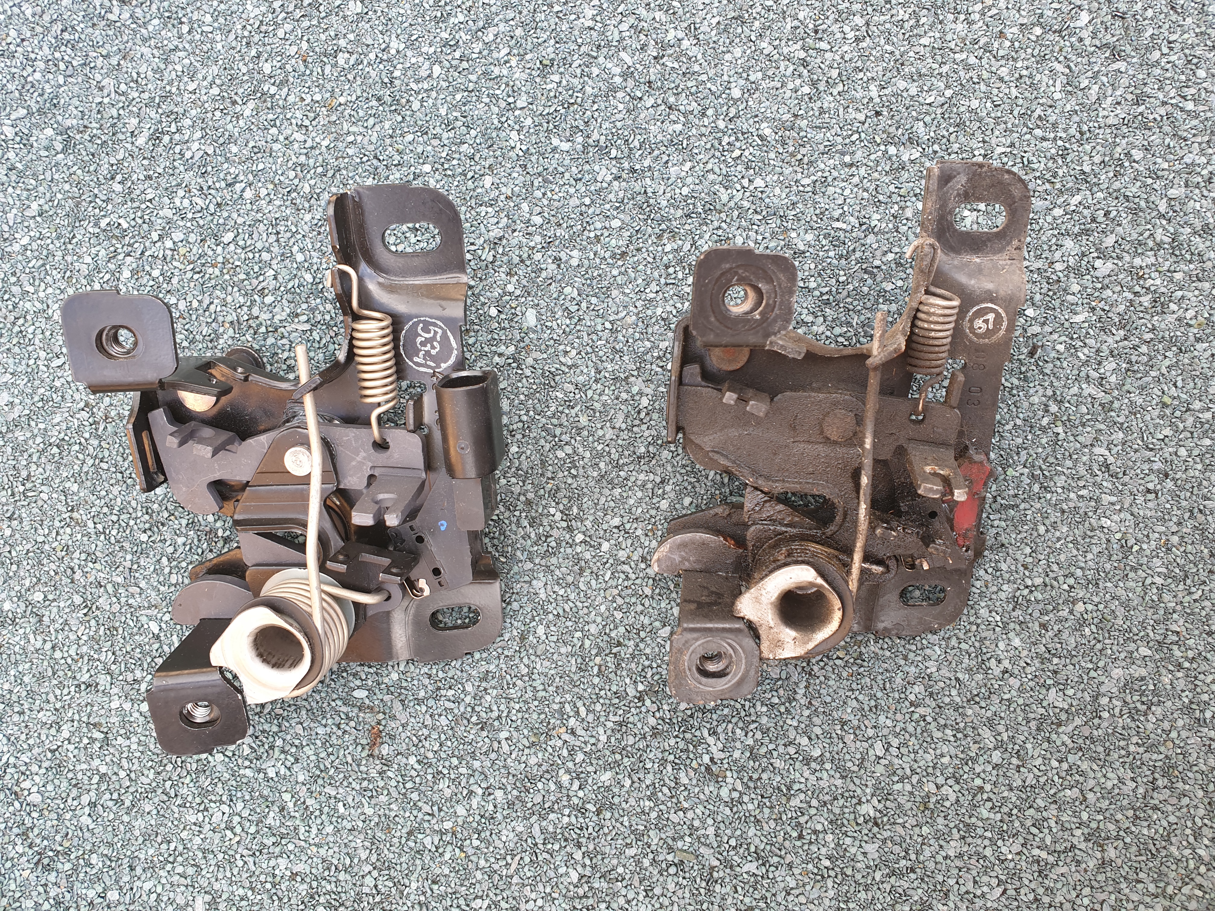

Débutons par le compartiment moteur : Remplacement du système de fermeture du capot dont le connecteur était cassé et la prise enroulée autour du canister. La prise ne correspond pas. Je vais voir pour la changer.

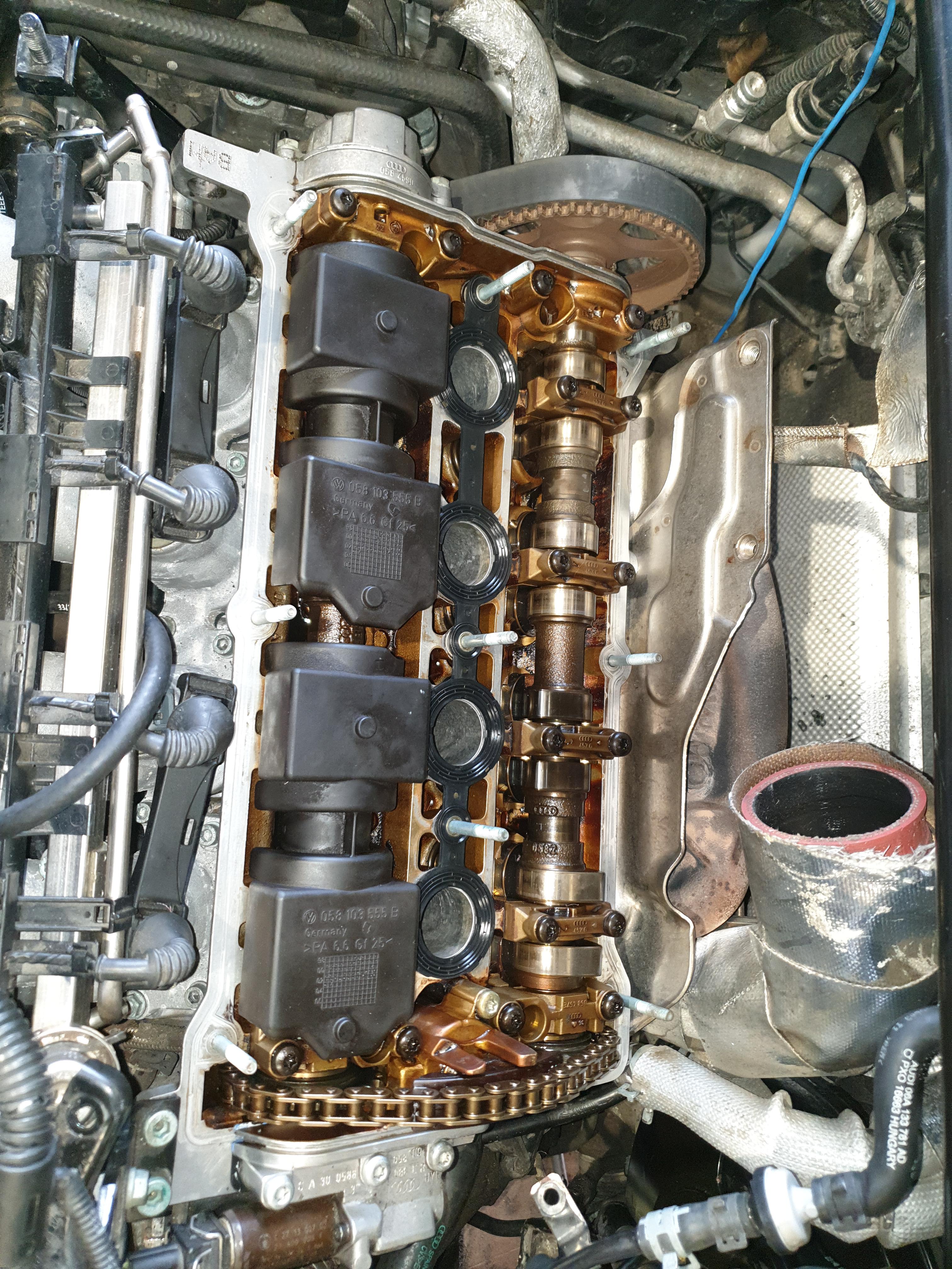

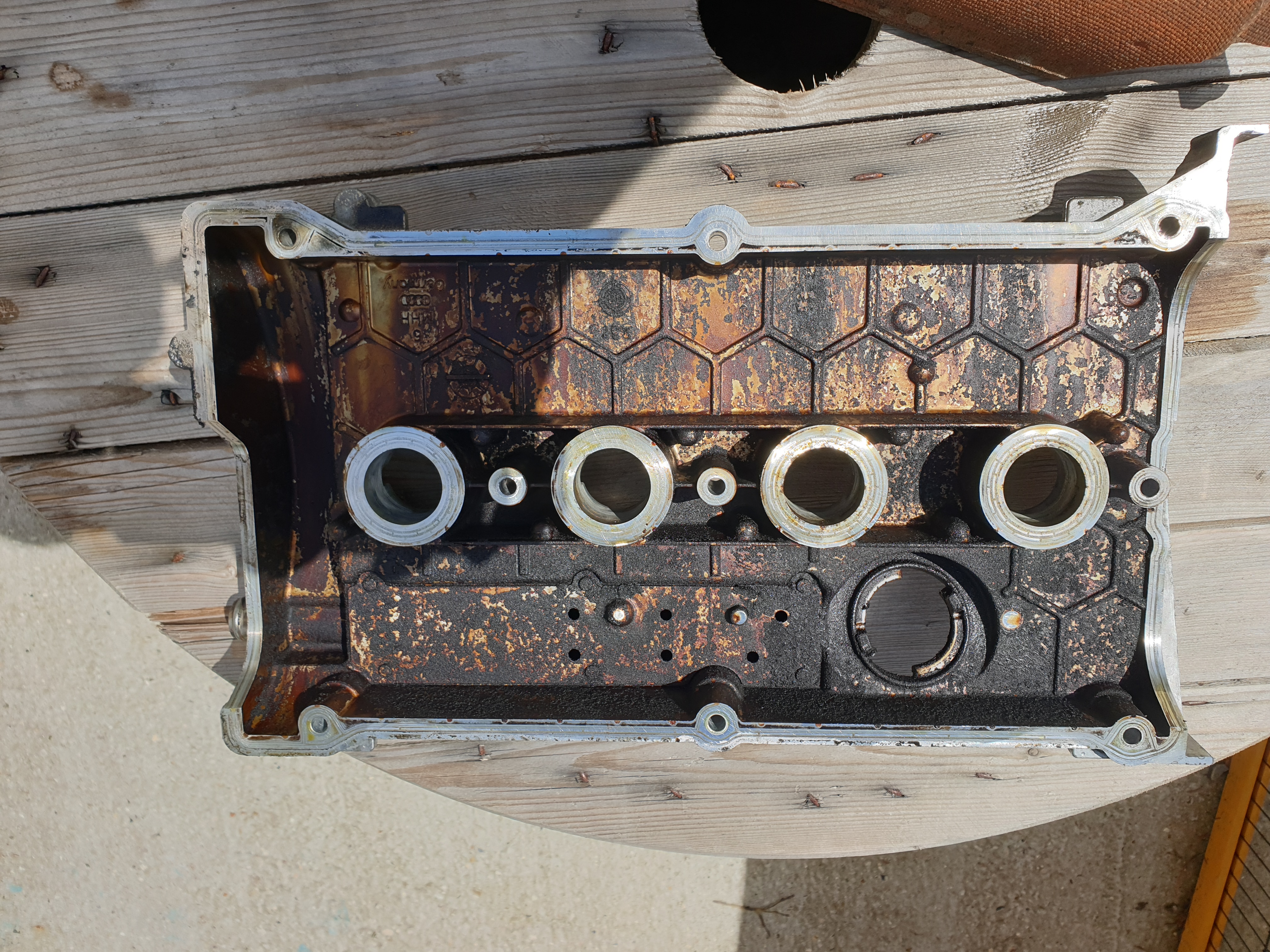

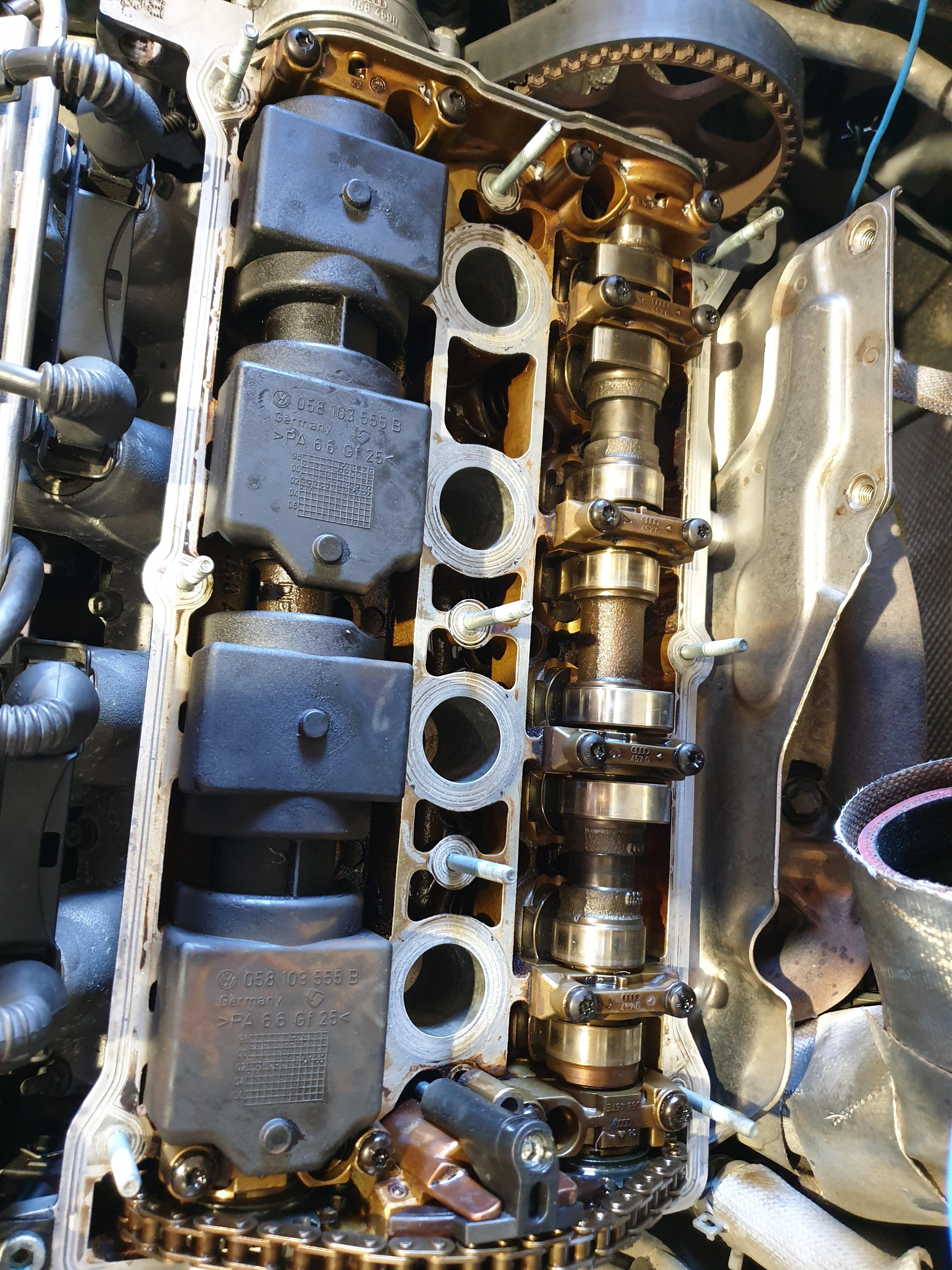

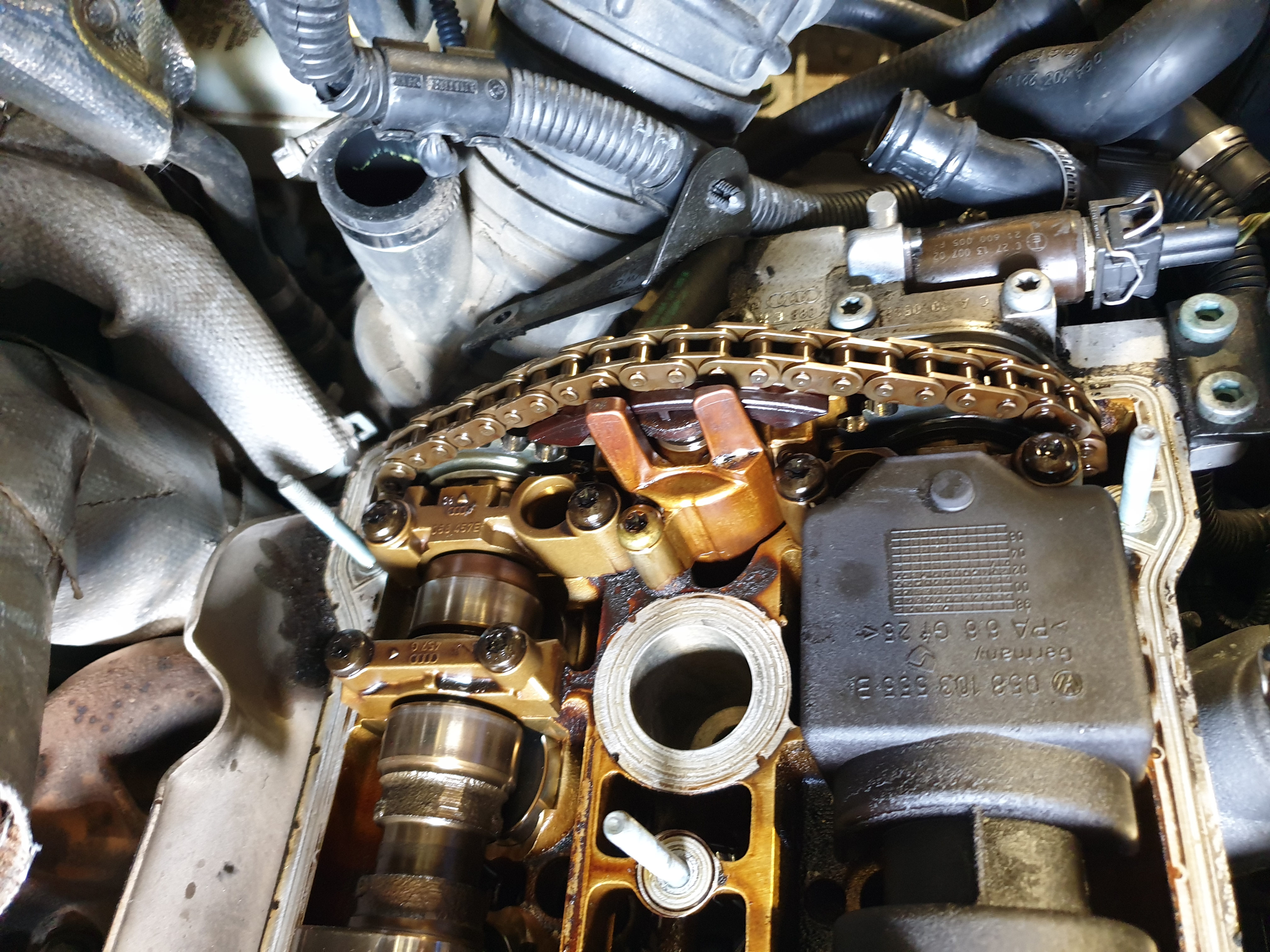

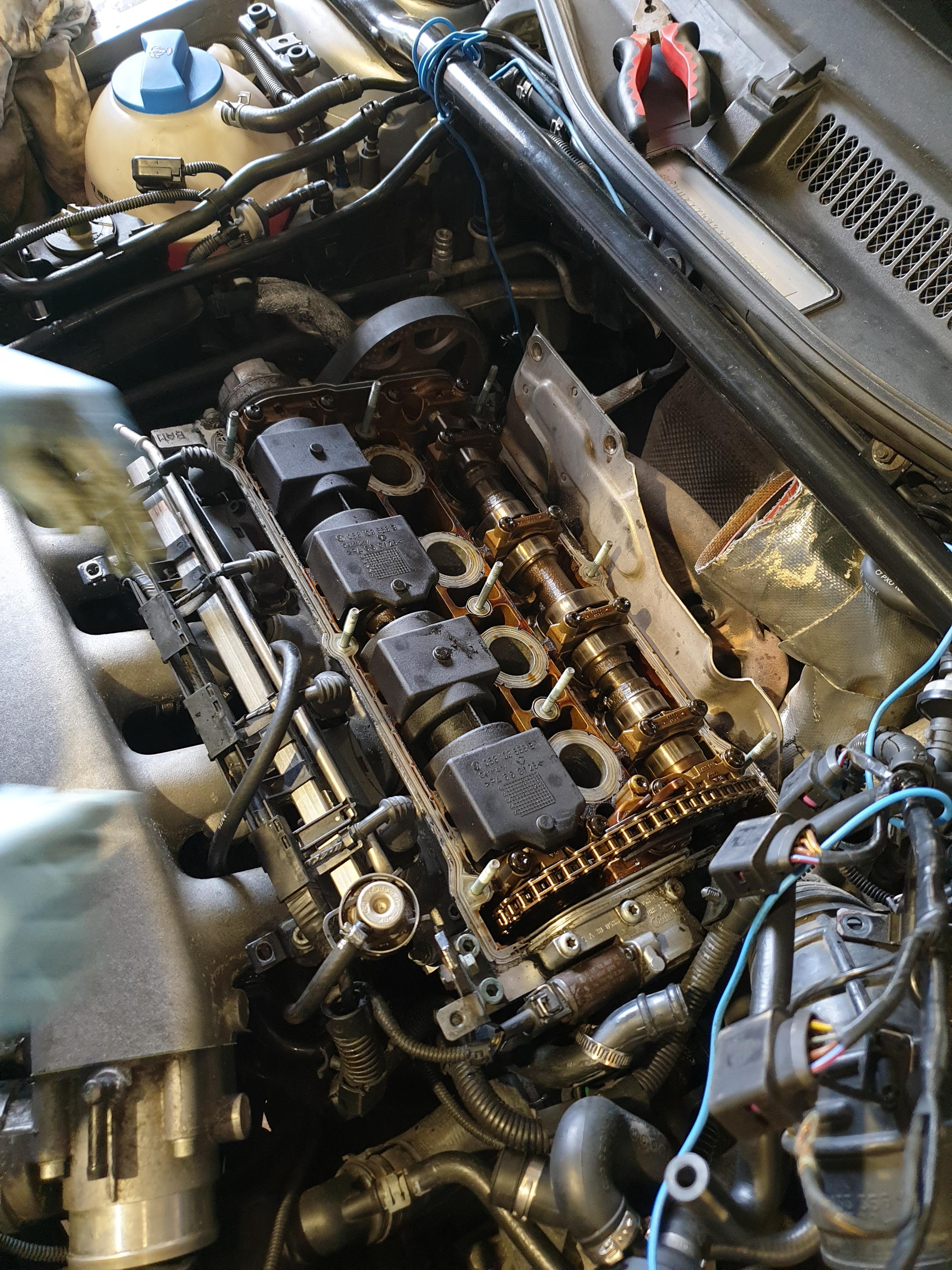

  - remplacement du joint de cache culbuteur et du joint du système de réglage de l'arbre à cames avec nettoyage du plan de joint au préalable.
Ça fait drôle de voir les entrailles de son moteur. Je note 16 maillons de la chaîne de l'AAC entre les deux repères.

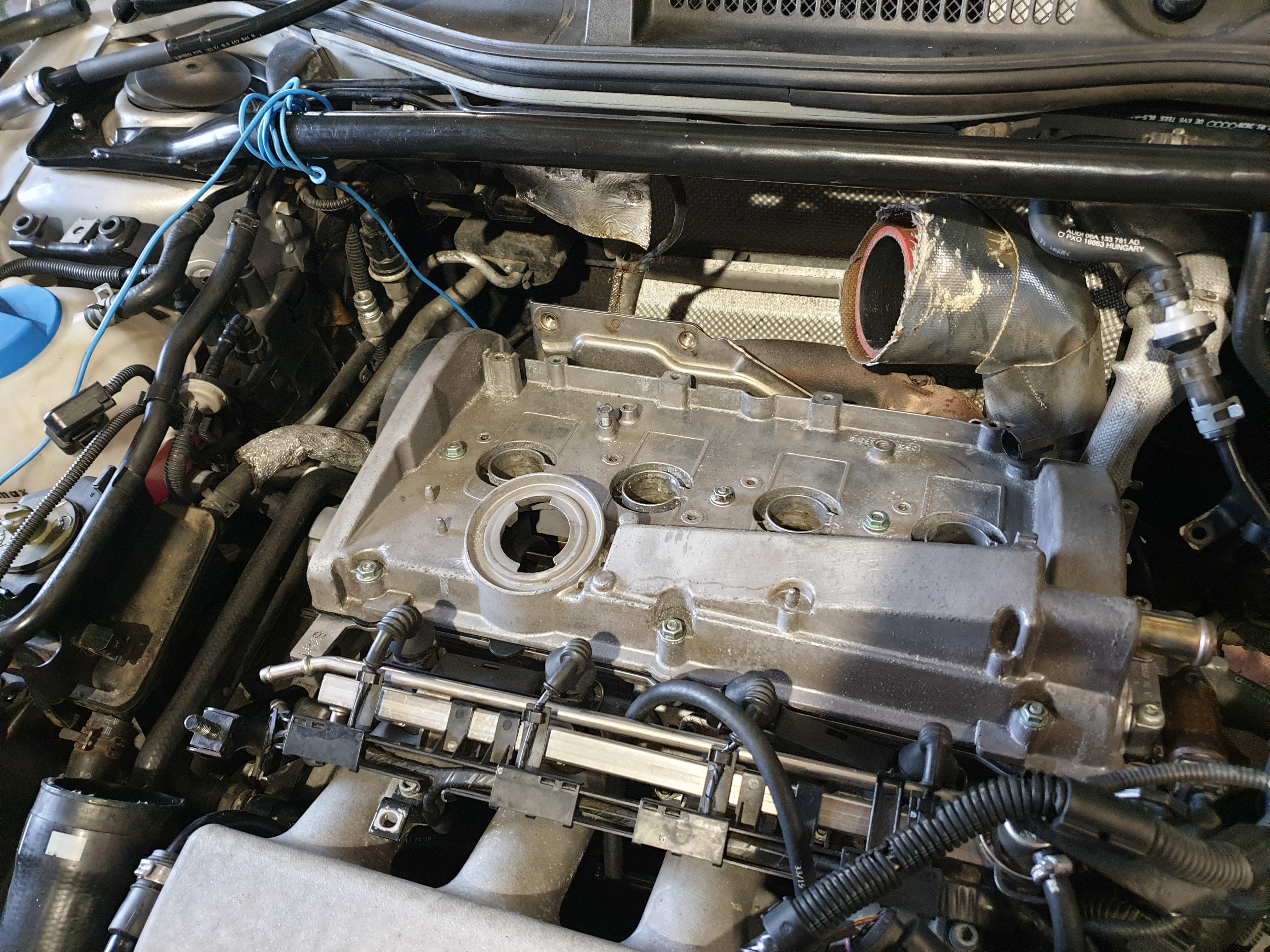

    - nettoyage en profondeur du cache culbuteur  merci les huiles long life et repose avec rebranchement des bobines. Je n'ai pas vérifié si les cames étaient usées avec un jeu de cale  et l'inspection visuelle était ok. On se rassure comme on peut
- vérification du calage de la distribution qui est ok, la courroie est sur le bord des galets tendeurs mais rien de très  préoccupant a priori.

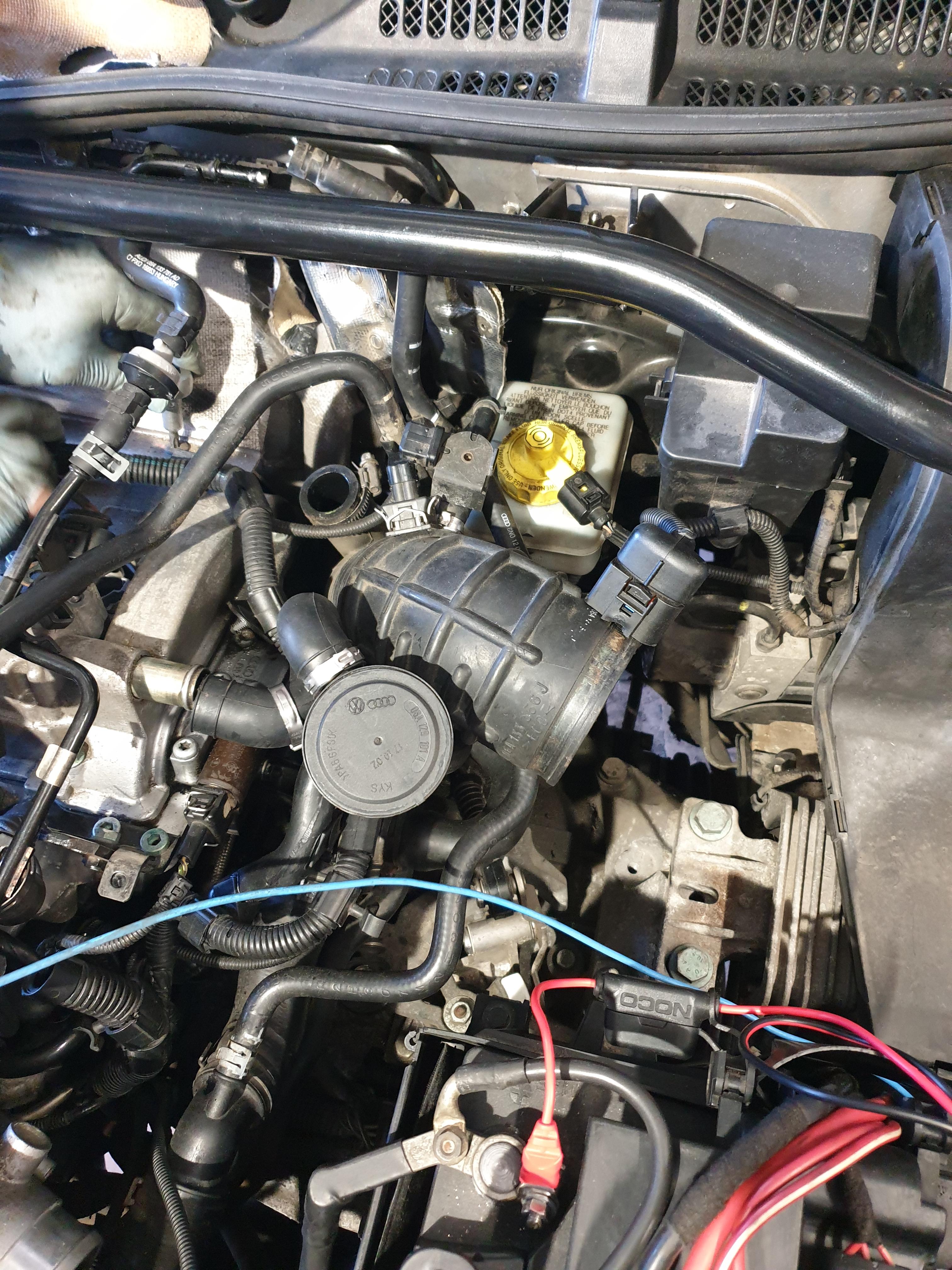

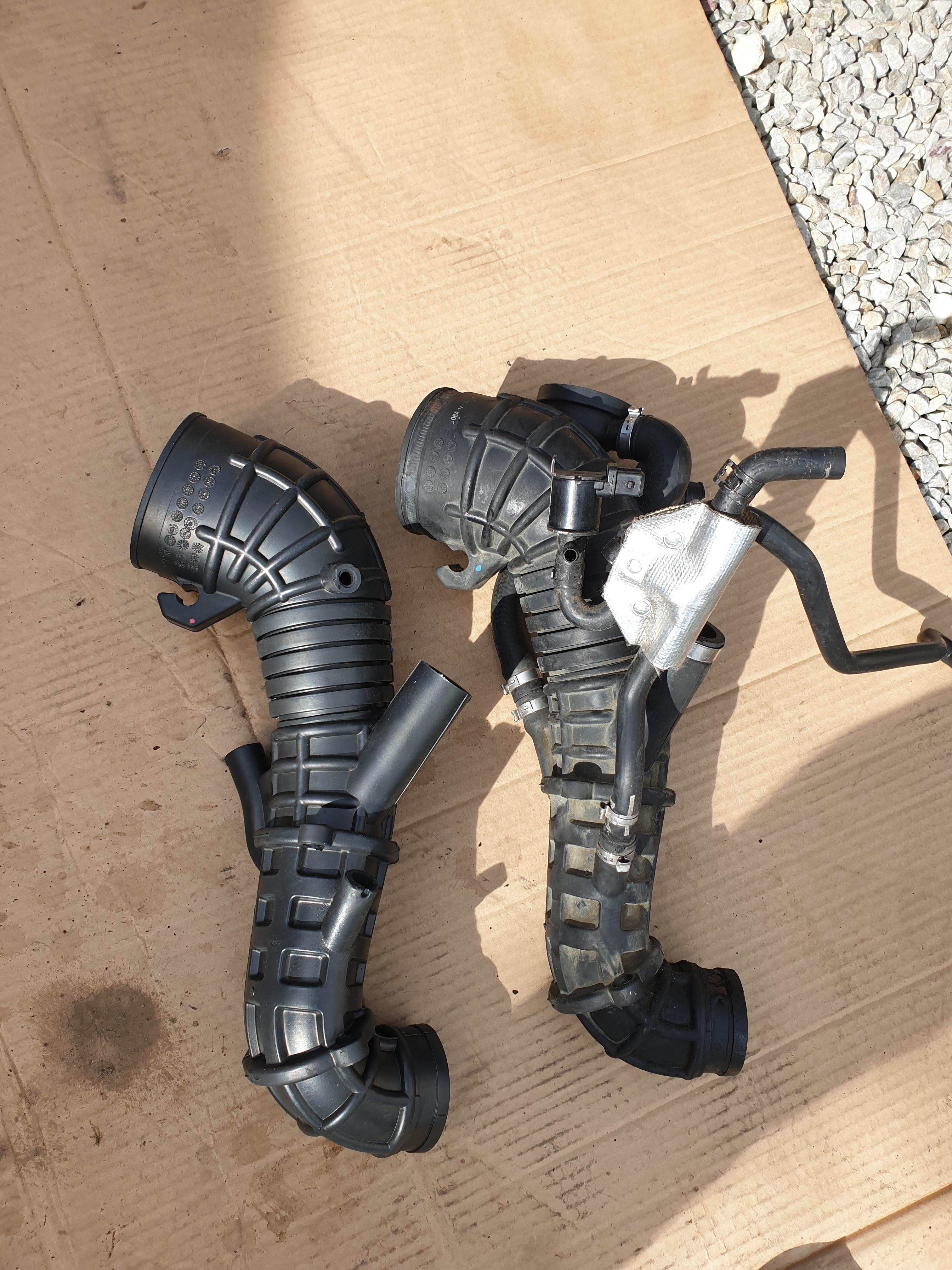

  - depose de la durite d'induction et montage du réseau de durites périphériques sur un modèle oem renforcé avec remplacement de celle qui va au clapet de régulation. Quelle galère  à sortir.
L'occasion de se rendre compte que d'autres durites sont percées et seront donc à changer :( Beaucoup de trace d'huile sur la base de cette durite et autour du turbo.

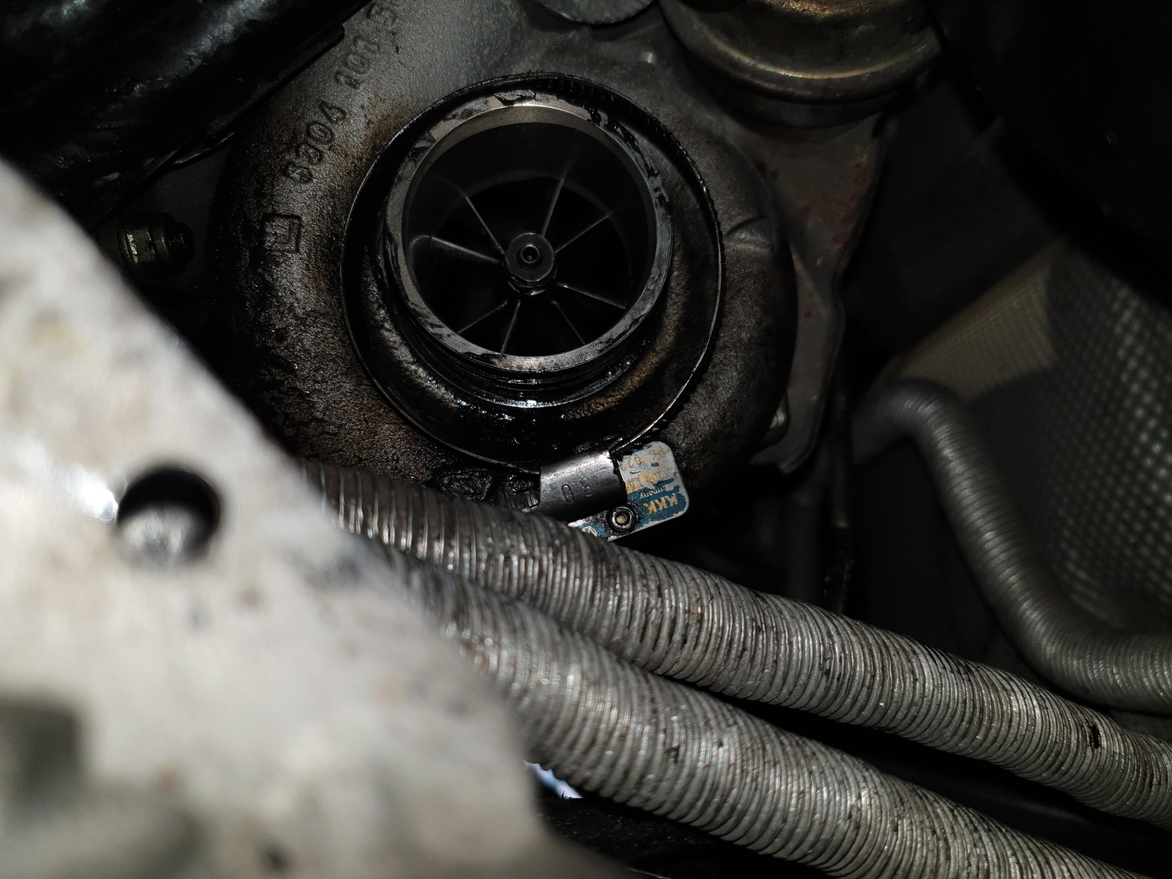

Ça ne me plaît pas du tout, du tout. :( La dépose du turbo et du collecteur d'admission me tend les bras... mais ça va surtout nécessiter beaucoup de temps et un budget sic en cas de remplacement.

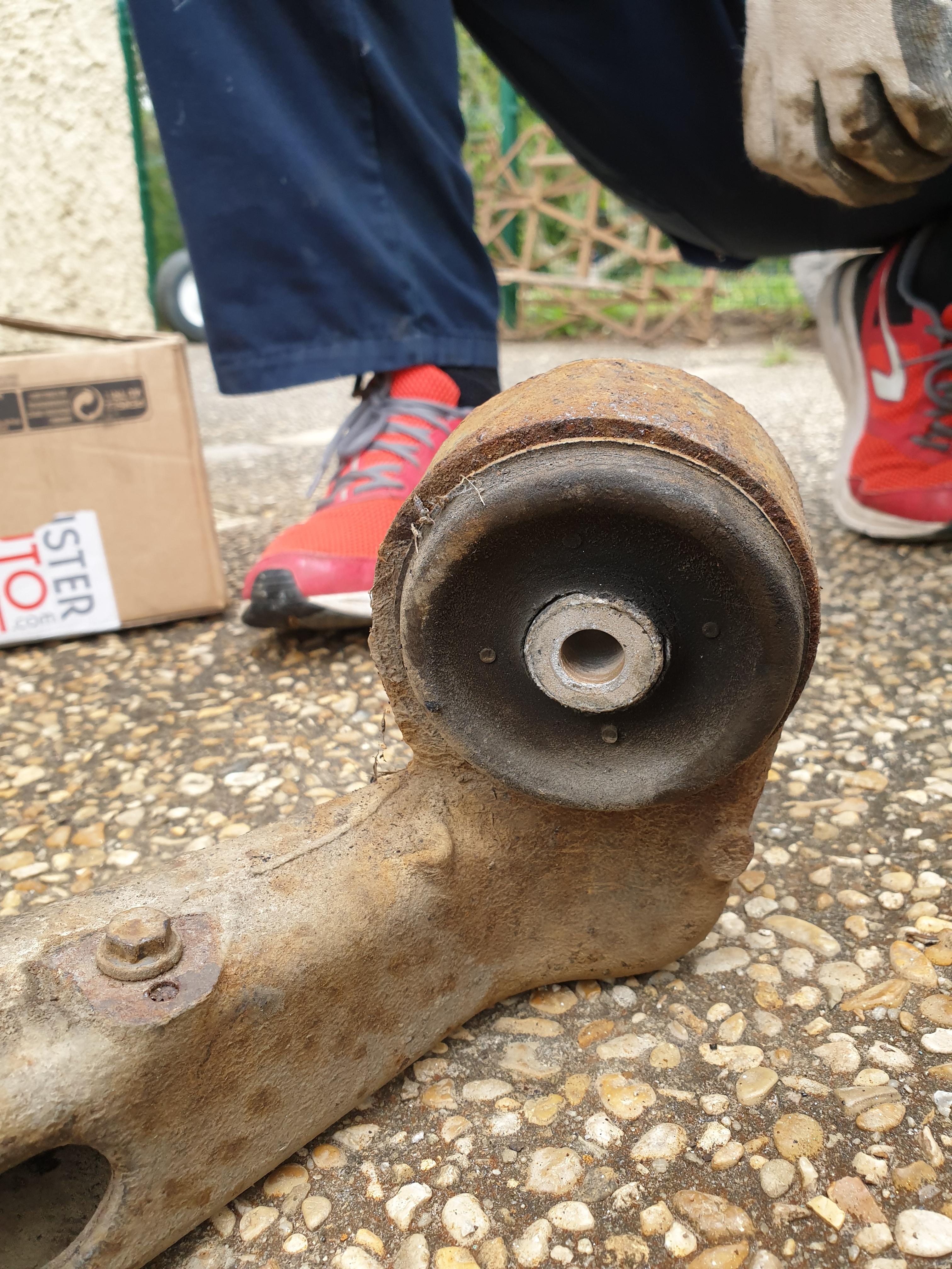

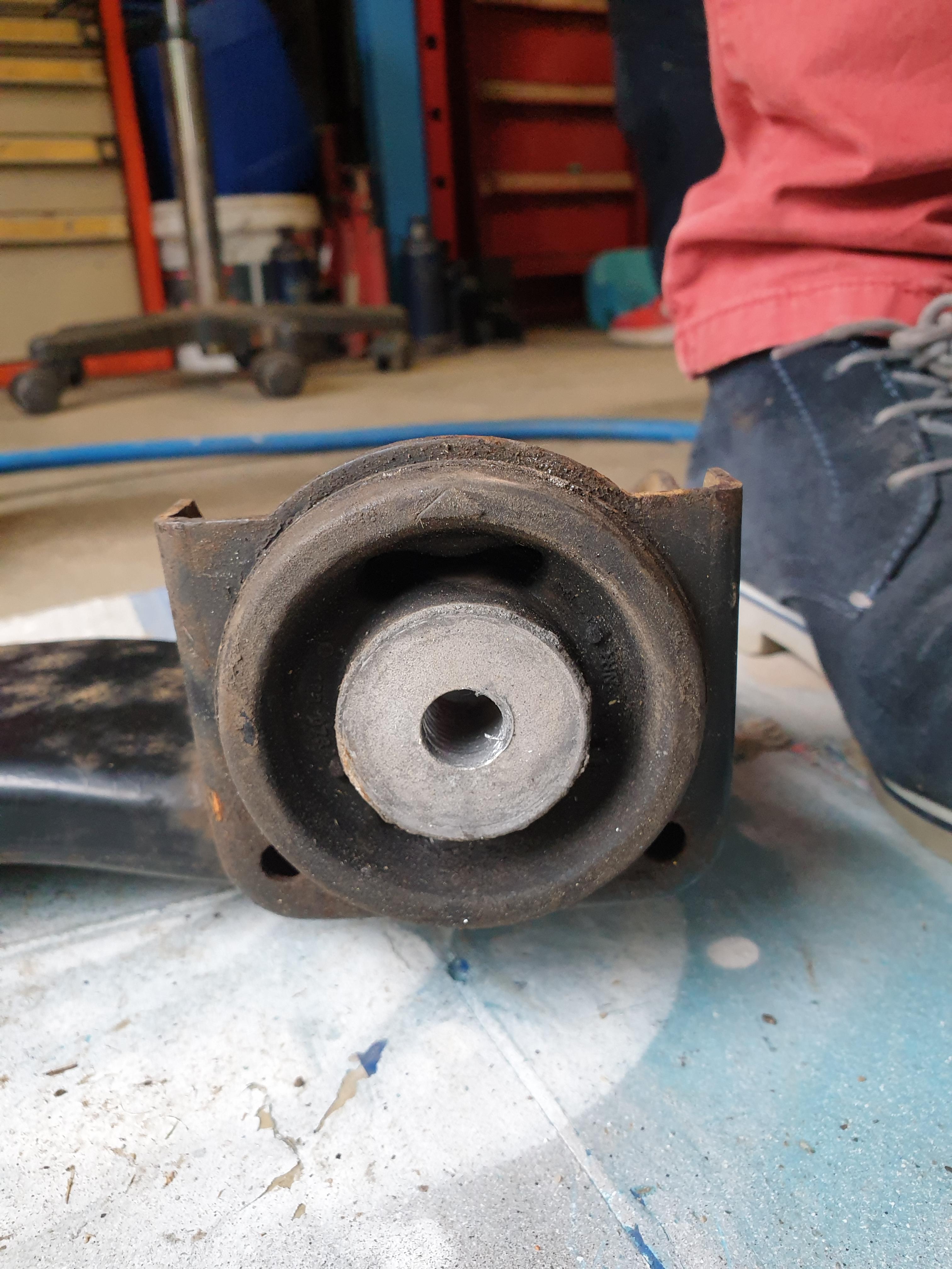

J'ai également fait deposer tous les vieux silent blocs du berceau arrière, du support haldex des bras de liaison arrière  et des bras de suspension arrière chez un monsieur très sympa qui a une presse hydraulique. Je vous conseille vraiment d'y aller on y est très bien reçu

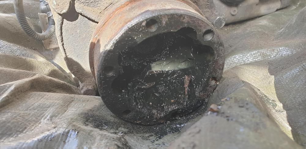

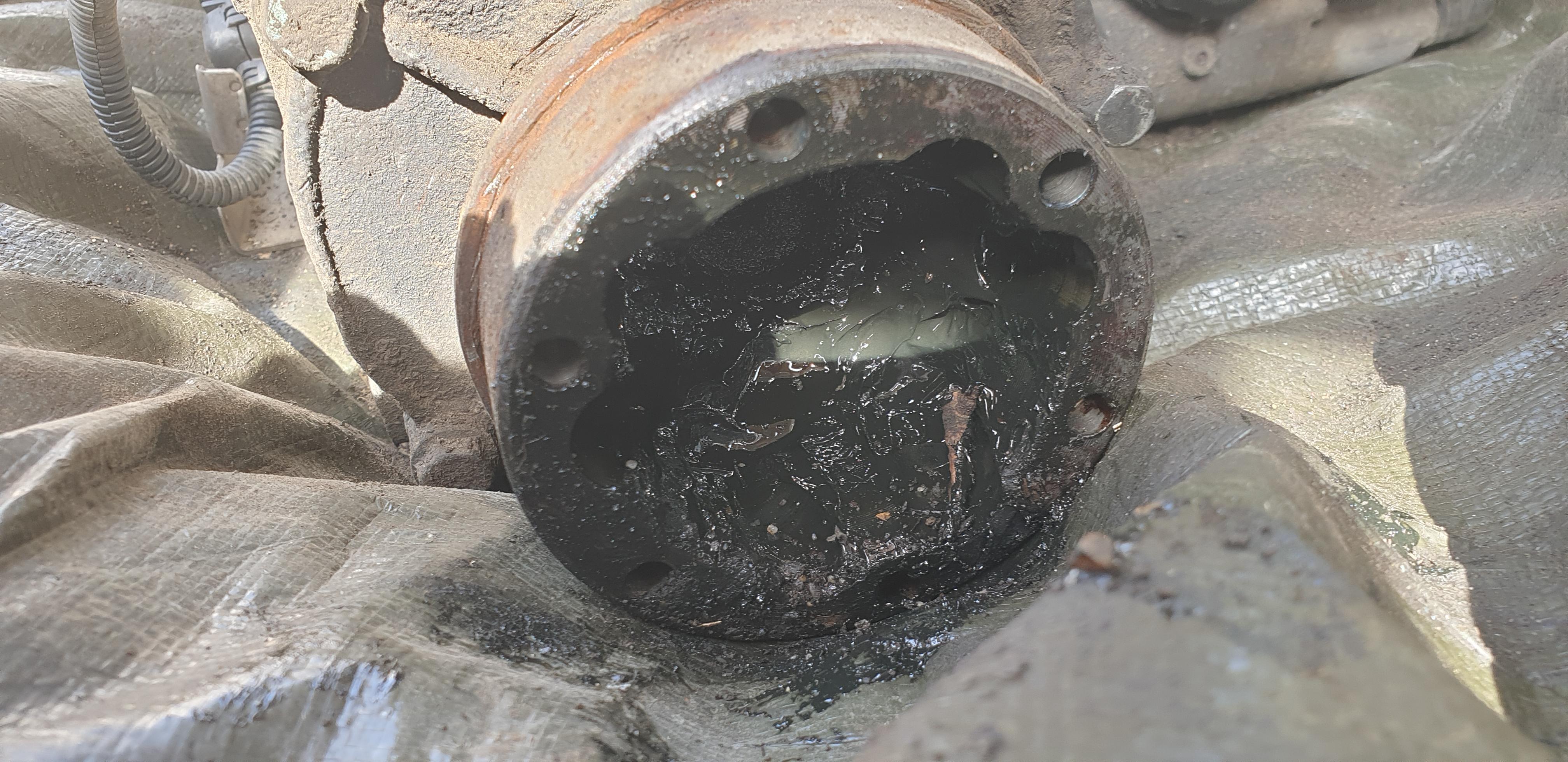

Les parties des cardans sont restés soudés par la rouille. J'ai nettoyé la graisse à l'intérieur.

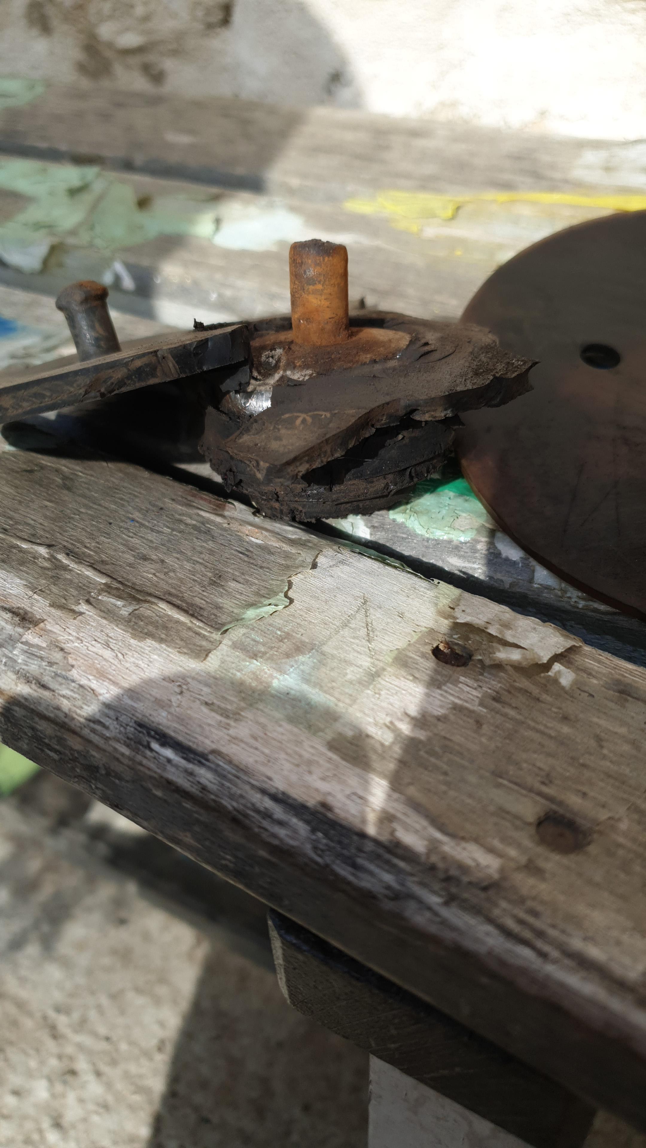

Une petite inspection des étriers montrent que plusieurs filets ont été arrachés au démontage, tellement ils étaient corrodés. Je vais donc les changer par du neuf. Idem pour les cardans arrière et celui à droite dont les pas de vis ont été abîmés au démontage. Bref, pas mal de boulot encore.

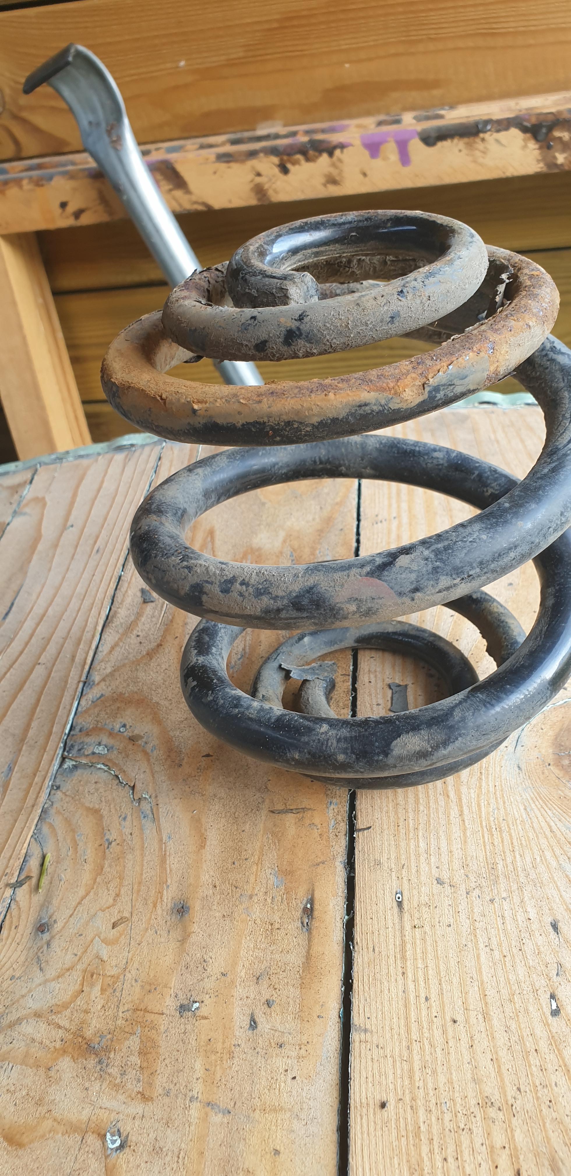

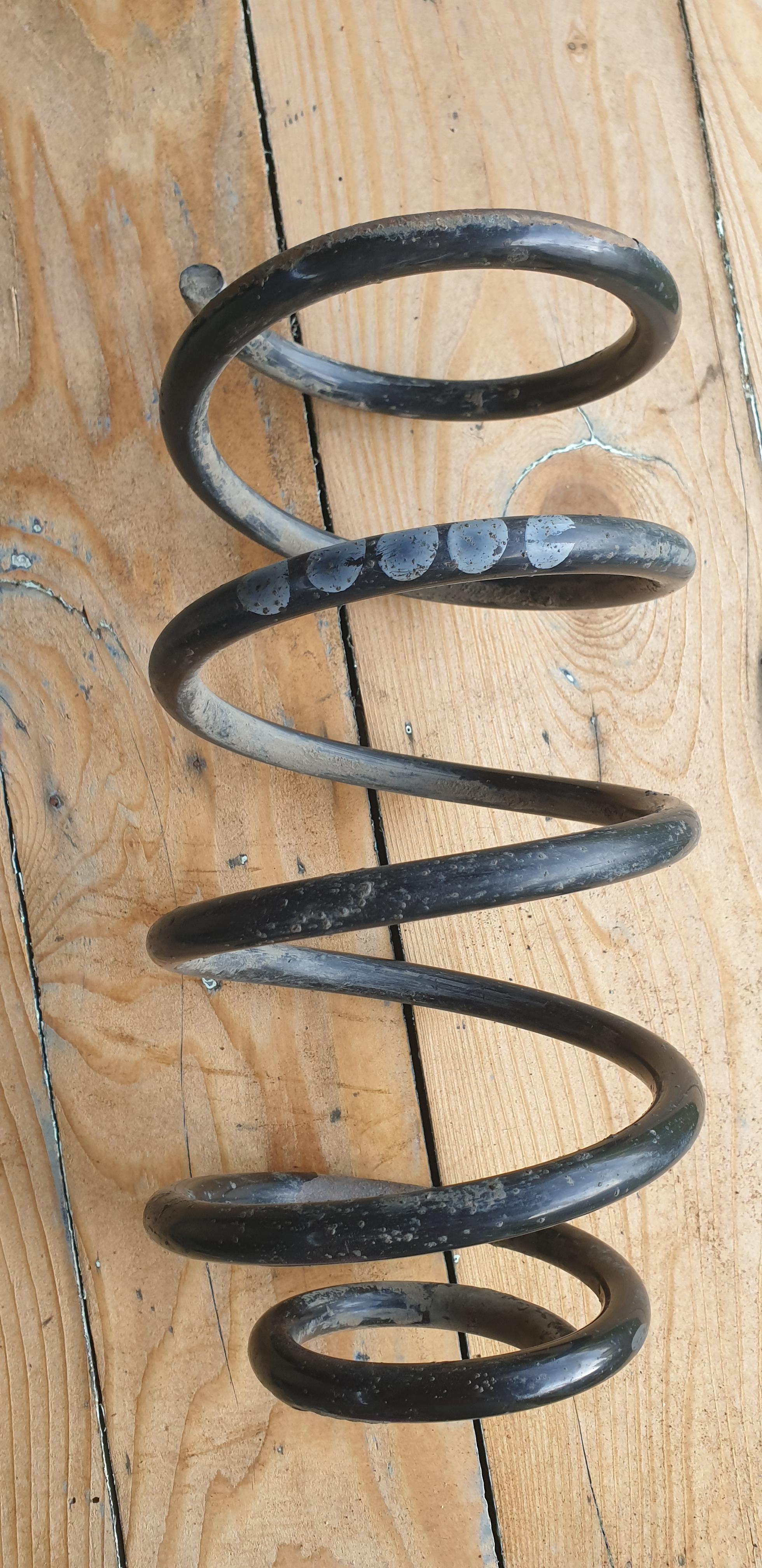

Les ressorts sont aussi rouillés.

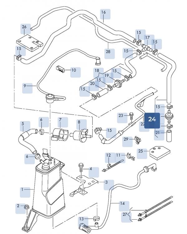

La durite en question est celle du circuit du filtre à charbon reference 06A133781AH (piece 24)

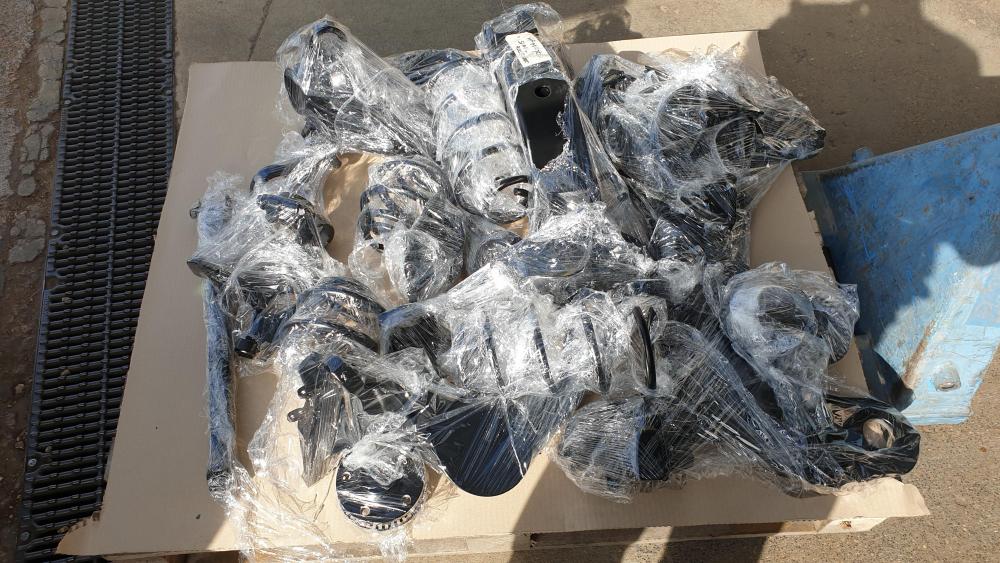

j ai pu finaliser ma commande de pièces.

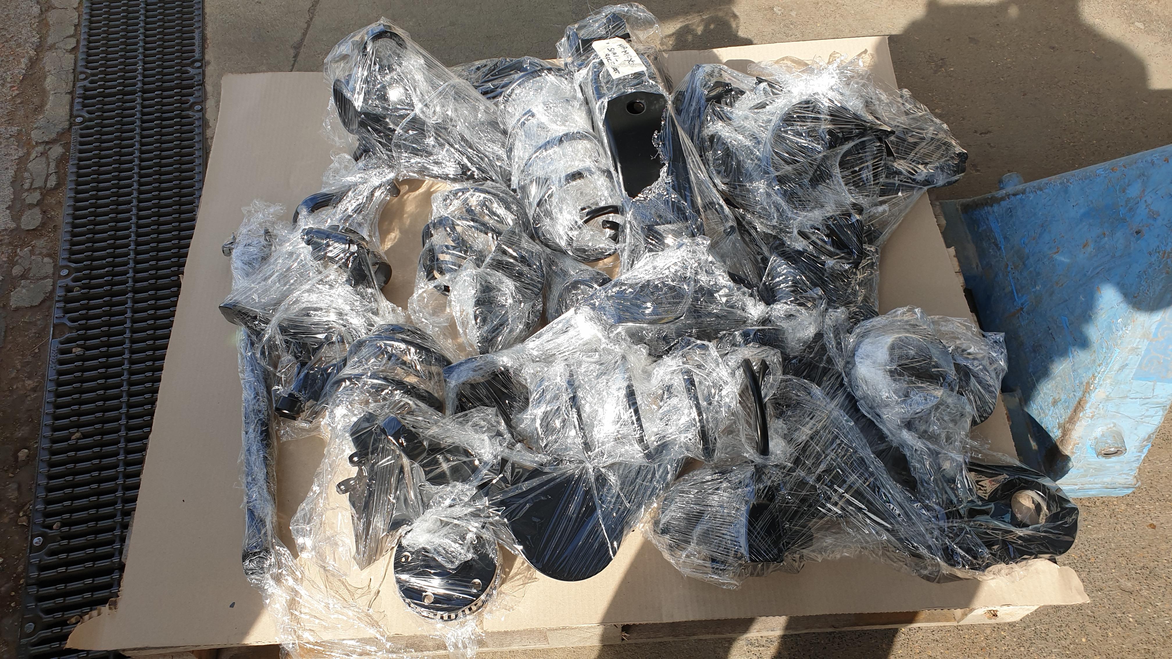

J'ai également récupéré les pièces des trains laissées au soin d'Yvelines Sablage. Ils ont fait un travail incroyable de restauration. Les pièces ont l'air d'être neuves.
Les 2 berceaux 4 moyeux 2 bras de suspension arrière les 4 ressorts les 4 barres de connection à l'arriere et les fusees à l'avant.

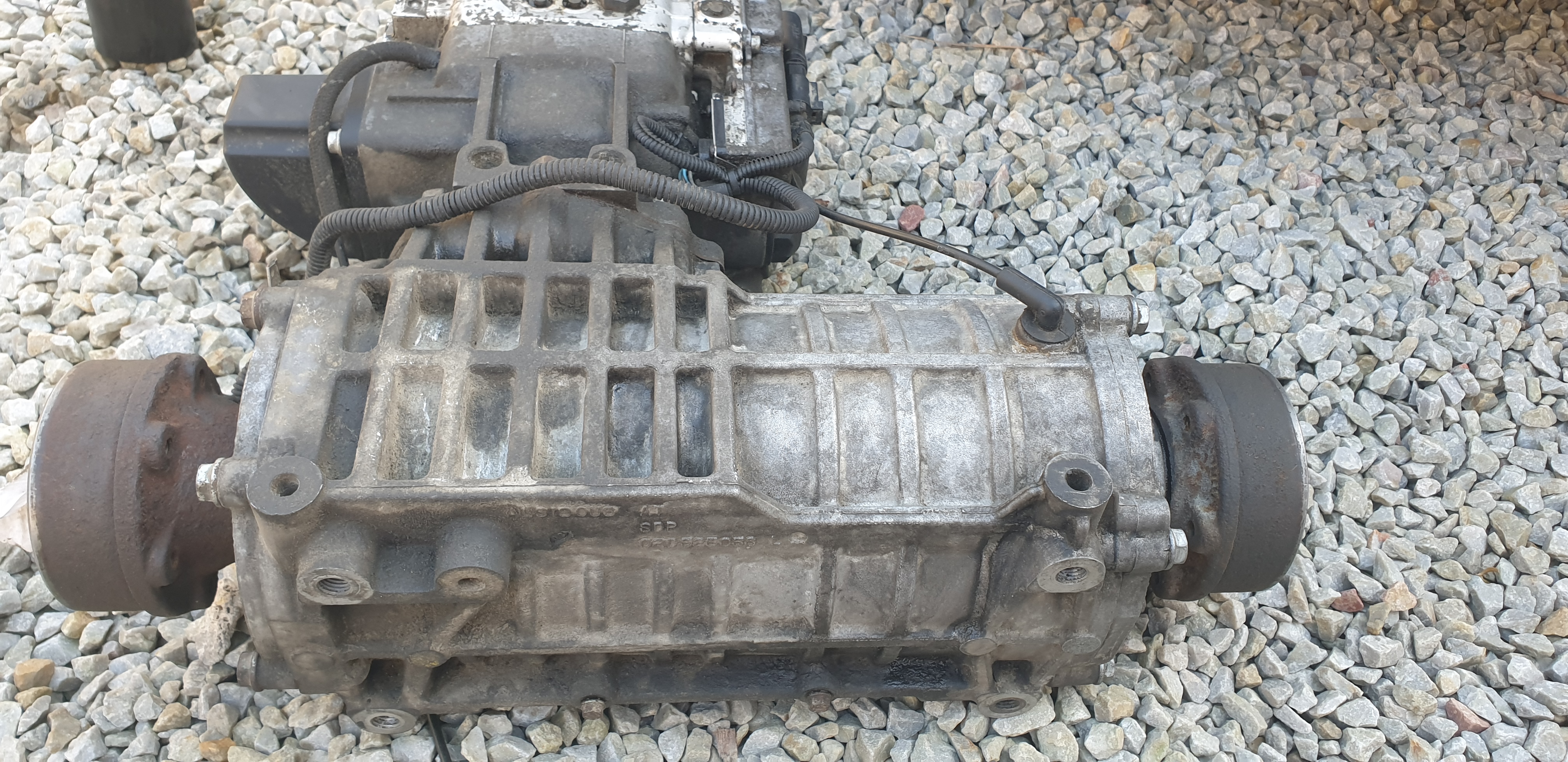

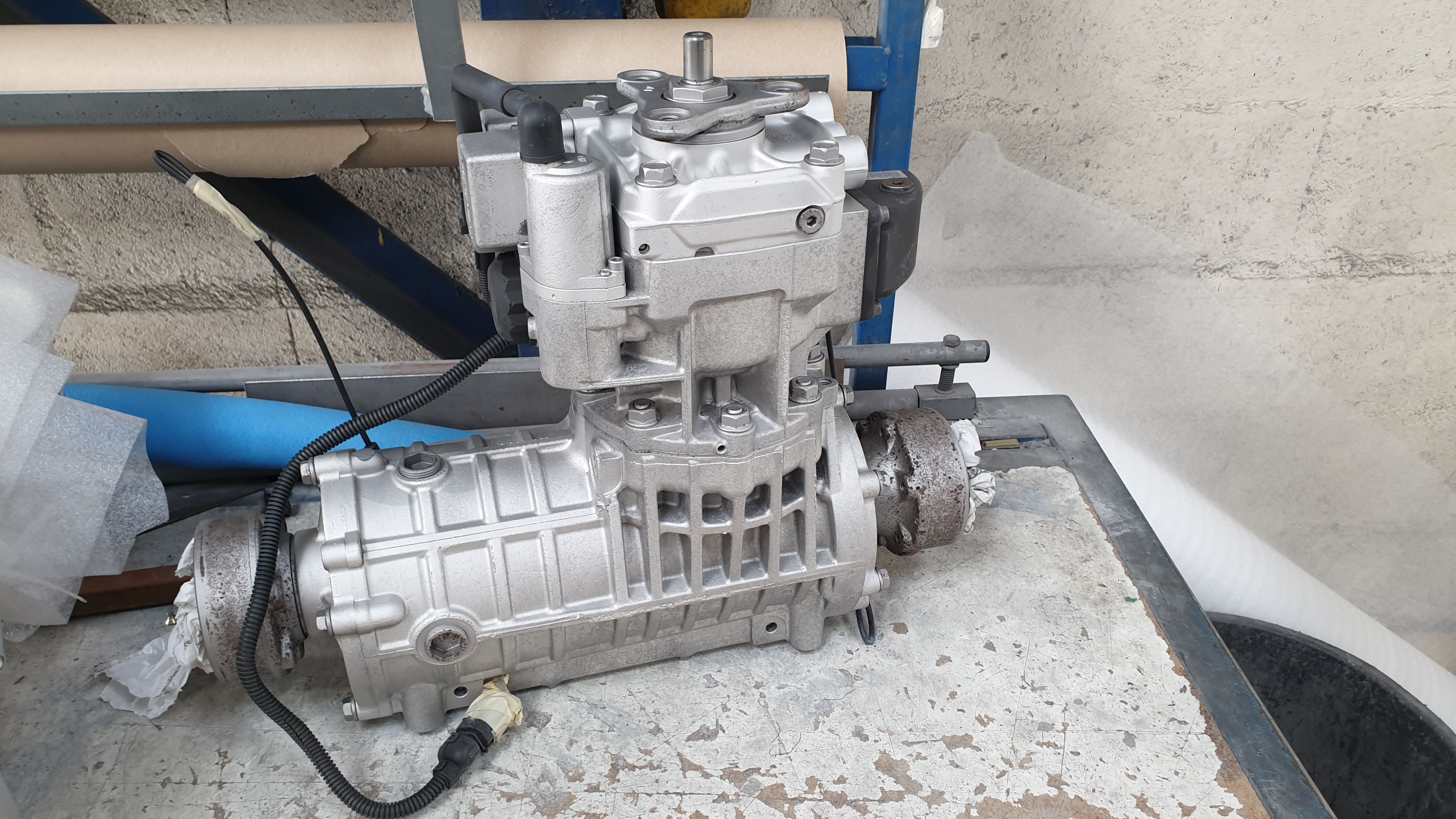

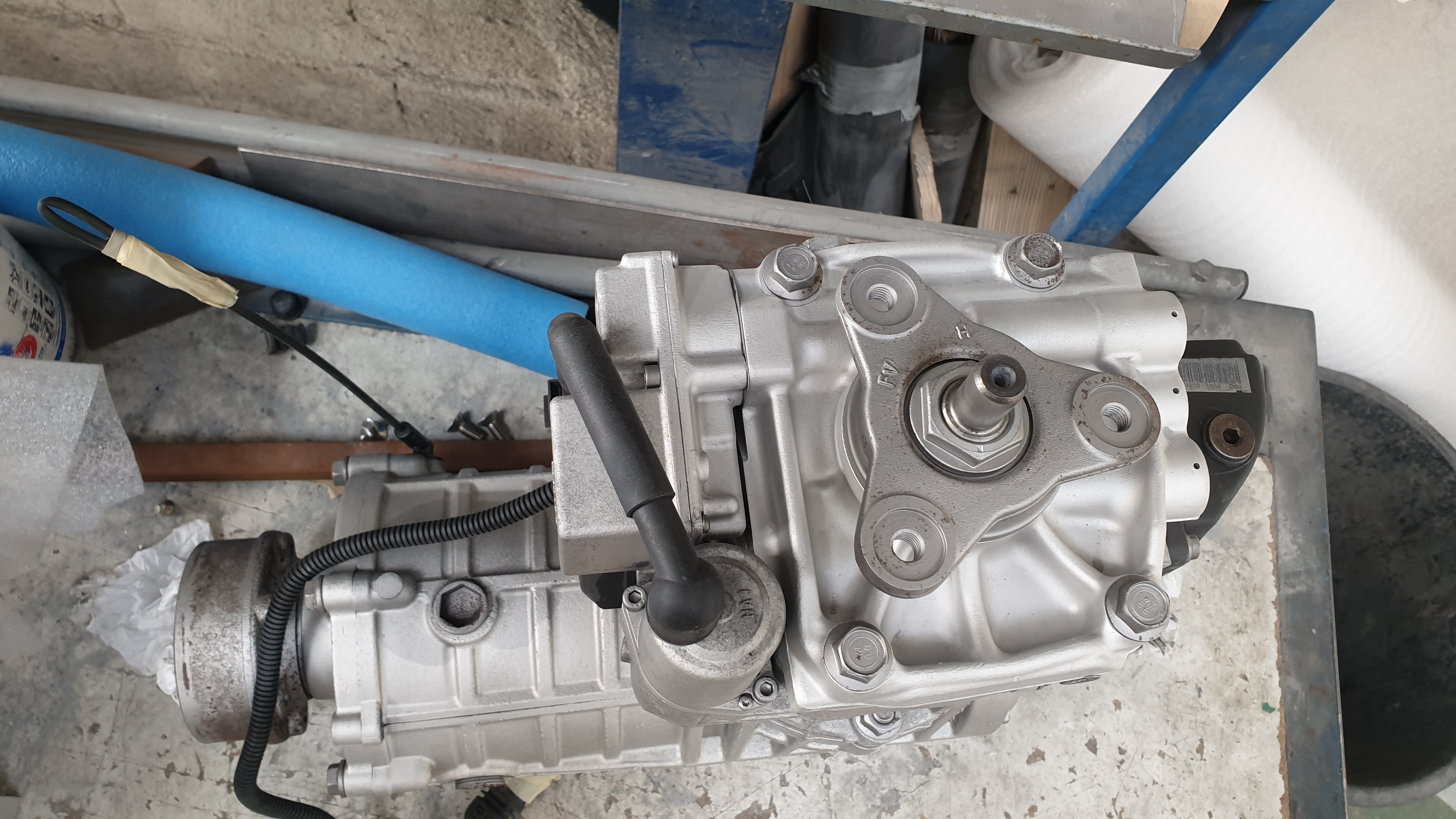

Le plus impressionnant reste l'haldex.
L'haldex démonté
Dégraissé (apres plusieurs heures pour en arriver à ce résultat)!
Et après microbillage, on dirait qu'il est neuf.
Je suis agréablement surpris par le résultat.

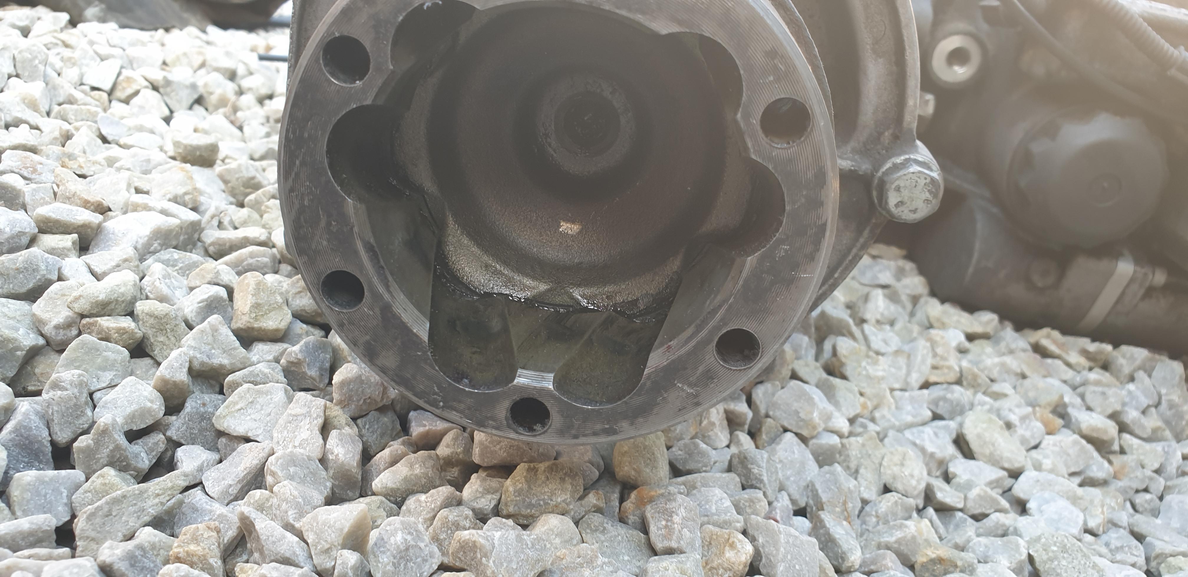

Mon problème majeur est de trouver un moyen de désolidariser le bout du cardan du pont arrière. C'est emmanché sur 5mm et soudé par la rouille. Le dégrippant classique n'a rien fait, je pense tenter un dégrippant à froid pour provoquer un choc thermique sur la pièce. Qui a déjà essayé ce type de dégrippant ? Avez-vous d'autres idées pour séparer les pièces ?
Tu a essayer de Taper très fort dessus ?
sinon à la presse quand tu va changer tes roulement
Put'c'est beau. :bien:
Ne jamais taper. Perso je n'utilise jamais de dégrippant, car ils sont corrosifs. Je n'utilise que du WD40, mais ce n'est pas un dégrippant.
Par contre j'utilise souvant la presse, ou l'extracteur. Seul moyen pour moi de ne rien peter.
Je vais regarder les différentes techniques. je n'ose pas taper trop fort car j'ai peur d'abîmer les engrenages du différentiel.

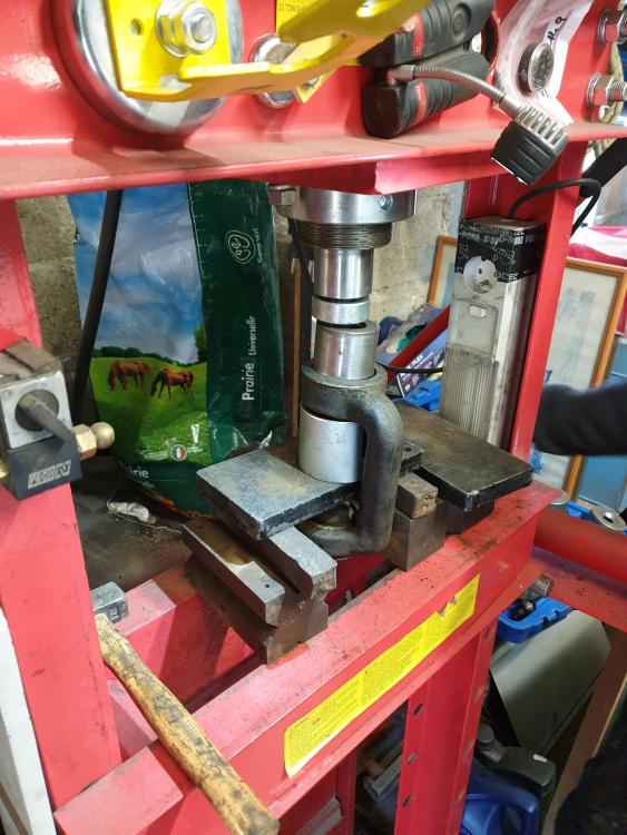

Pour la presse je ne vois pas trop comment faire sortir la pièce en fait :AP-Smiles_u1F605:
Pour la presse pas d'autre choix que de mettre le différentiel sous la table de travail. Par contre il faut le maintenir afin qu'il ne chute pas lors de l'extraction. Au boulot on a un coffret hydraulique Enerpac, c'est très efficace. Tu peux faire un tour dans les entreprises de mécanique générale, ou agricole. Ils sont souvent très bien équipés.
J’utilise effectivement du WD40, mais il faut laisser agir longtemps (pour démonter mon ancien échappement, j’avais pulvérisé 2 bombes de WD40 avant de partir en vacances pour 15 jours, au retour c’est sorti en 10 mn).
Pour taper, j’utilise un maillet en caoutchouc ou je tape avec la masse sur des calles en bois.

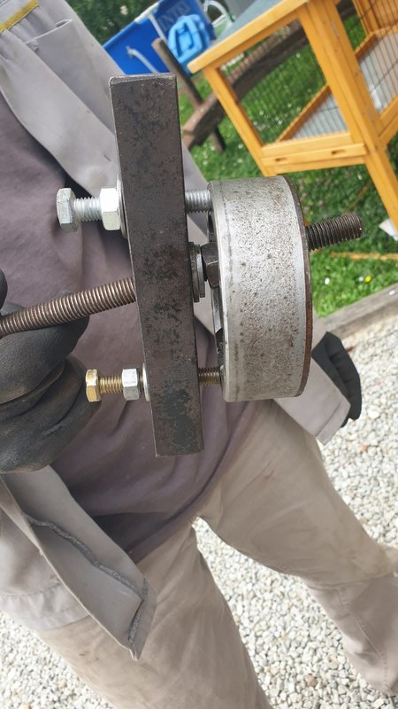

Il ne reste plus qu'une armé ultime :
L'usinage du cardan avec un taraud pour créer un filetage et y fixer deux boulons pour permettre la pose de l'extracteur de la mort : 20210817_170333.thumb.jpg.b20fcd9b8e2ea8a3bcda1b1a3dc55764.jpg
Et ce petit coquin a finalement cédé.

Dernier chantier de cette journée avec la reprise de certains défauts sur les moyeux qui ont eu un traitement epoxy mais la peinture a fait des coulures et il est impossible de les insérer sur les cardans. Bref on vérifie encore la fameuse loi de Murphy.
Modifié par RRX
Merci pour vos conseils, pas trouvé de personnes dispos cette semaine pour la presse. Je garde l'idée AP-Smiles_u1F61C.png Rendez vous semaine prochaine après la pose des silent blocs et roulement. Je dois aussi finaliser la réception de plusieurs pièces et certains colis sont arrivés incomplets. AP-Smiles_u1F62C.png
Modifié par RRX
Eh bé, sacrément soudé par la rouille ! Etonnant que le WD40 n'ait pas agit mieux ...
On attend la suite avec impatience. :AP-Smiles_2:
Voilà un chantier qui avance, belle persévérance.
J'adore l'extracteur de la mort qui tue.
Modifié par SIL
Chapeau pour tout le travail effectué !
Merci pour vos encouragements. Il me reste 2 silent blocs pour finaliser cette étape et mes cardans devraient arriver restaurés semaine prochaine max.
Une petite photo avant d'en faire une série plus conséquente demain après les travaux.
Le moyeu installé avec son roulement sur le porte fusée. J ai mis du febi bilstein en neuf car les origines ont été peints en noir et l'epoxy à coulé dans le passage du cardan. Je les garde en srock et prendrai le temps de réparer ce problème ultérieurement.
