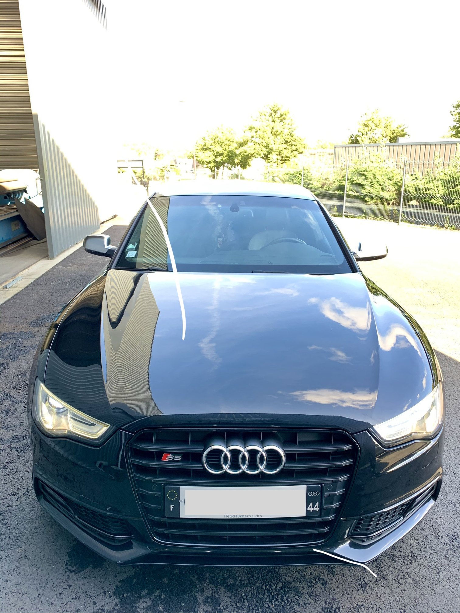

J’ai récupéré ma voiture, ou plutôt mon miroir sur roues :AP-Smiles_u1F60E:
tres content du résultat, je vais tacher de faire en sorte qu’il dure un peu AP-Smiles_u1F61C.png

Ah ouais ça brille, en vrai et au soleil ça doit éblouir :AP-Smiles_u1F60E:
Il t'a conseillé de faire quoi comme entretien maintenant pour essayer de garder cette effet le plus longtemps possible ?
Pour les jantes malheureusement je pense que ça restera pas propre très longtemps (à part peut être si tu as des plaquettes céramiques et encore)
Pas de lavage avant 7 jours, juste karcher pour les prochains nettoyage, pas de shampooing agressif, micro fibre pour frotter vraiment si très sale sinon le karcher devrait suffire.
la céramique est garantie 36 mois

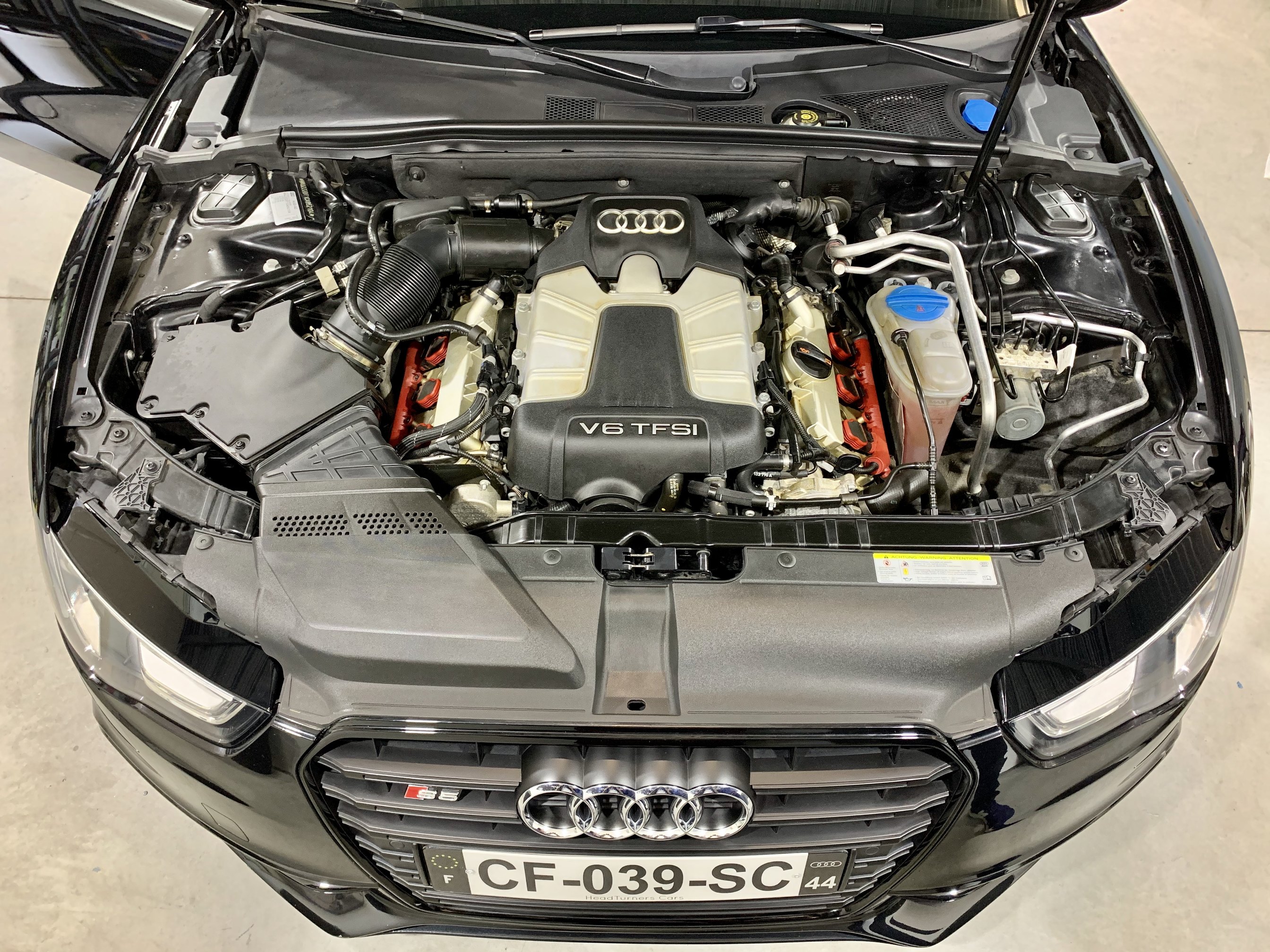

Utilise pas les mousses au karcher sinon adieu la céramique ;) Pour le reste le résultat semble correct. La photo du moteur fait toute jaune sauf a un endroit curieux.
L’éclairage et l’appareil photo de l’iPhone ne lui font pas honneur :)

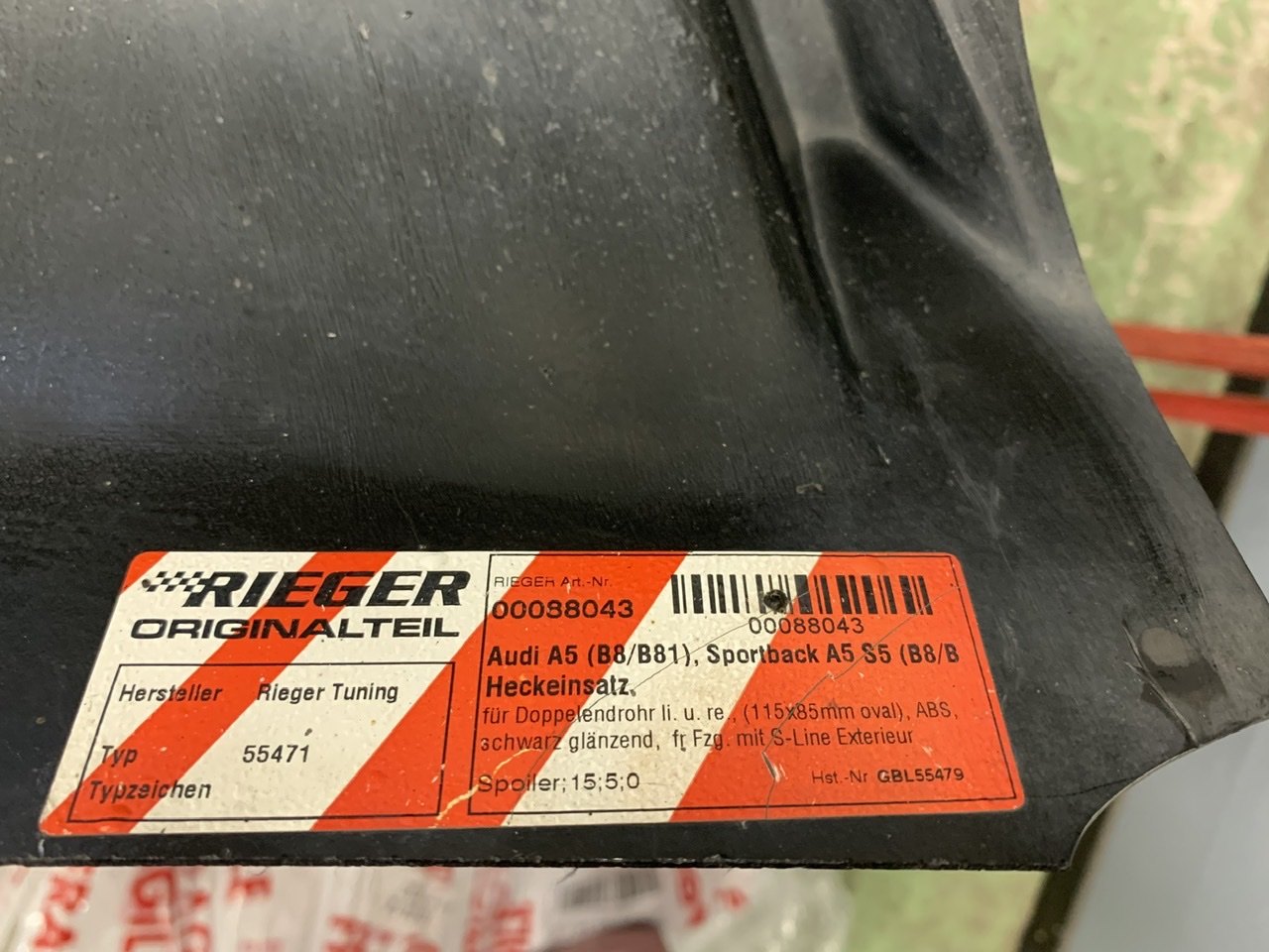

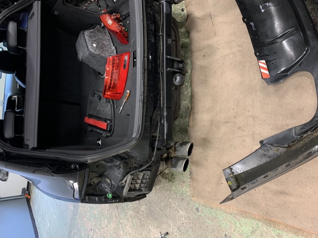

Aujourdhui, j’ai attaqué le sujet Diffuseur Rieger avec mon beau frère : et bah c’était une plaie à installer !
je m’explique :
1) il fallait trouver un moyen de virer la connectique de l’attelage pour pouvoir monter le diffuseur dans le couper : facile, nous avons juste tourner vers le haut et revisser le truc
2) le diffuseur d’origine Audi possède des ergots clip assez bien fichu...là où le diffuseur Rieger a des encoches droites 😖
du coup, à part les 3 vis qui tiennent le bas, le reste n’est pas solidement attachés au pare-chocs. Hors de question de laisser ça comme ça, nous avons pris la décision de visser les ergots au pare-chocs. Et pour faire ça avec un minimum d’accès, obligé de tomber le pare-chocs :AP-Smiles_u1F624:
bon, heureusement que le jeu en valait la chandelle, place aux photos !
