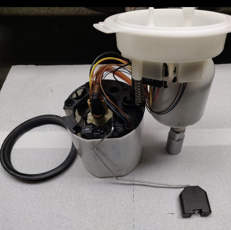

Si tu changes ta pompe BP / filtre à carburant, attention à changer le "joint palpeur".
Pour les cut out, celui qui s'occupe des échappements à un bon retour sur les systèmes électriques ? Car apparemment, même si une marque ne fait peut être pas l'autre, niveau longévité c'est assez critiqué.
Pas prévu, à court terme, de remplacer la pompe BP mais je vais sûrement le faire en préventif.
C' est quoi le joint palpeur ?
Pour la longévité des cut out électriques, c' est un peu l' inconnu. :AP-Smiles_137:
Mais le moteur avec sa connectique paraît être de la bonne "came".
En gros l'ensemble pompe / filtre est sous la banquette arrière, c'est le joint qui est entre le groupe pompe/filtre et le réservoir, si jamais ça fuit entre les odeurs et suintement, ça peut vite être "pas drôle".
(Ici a gauche sur la photo, qui vient se mettre sur la partie blanche)

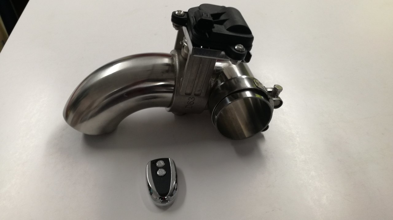

Cet après midi, montage des cut out avec Jérôme @113 .
Le matos à monter et à souder par Jérôme.
Préparation des faisceaux pour commander les 2 clapets, j' ai préféré les gainer pour les protéger de la chaleur.
Et c' est parti pour le côté G
Le cut out monté côté G
Et vu d' ensemble de la ligne d' échappement
Résultat : un son bien rauque (clapet ouvert) au ralenti puis un feulement bien plus présent dans les tours surtout en S. :AP-Smiles_86:
A voir à l' usage mais j' ai essayé à 120 km/h au régulateur et pas de drone dans l' habitacle.
Mais de toute façon, avec la télécommande, je peux remettre la ligne d' échappement OEM donc no soucis.
C' est @113 qui a assemblé/soudé les clapets avec un T et un coude.
Vidéo du rendu des cut out (clapet fermé puis ouvert). :AP-Smiles_u1F60E:
A savoir que le système ne by pass pas les silencieux d origine,pas de place pour.Donc même les valves ouvertes, une bonne partie des gaz passent aussi par les silencieux d origine.En réel la différence fermé/ouvert est plus flagrante.Tres bonne modif à moindre coût pour éviter de mettre une fortune dans une ligne.La seule interrogation,c est comment vieillissent les moteurs électriques.Un bon point,ils ont résisté à la chaleur des soudures beaucoup plus importantes que la chaleur de la ligne au quotidien

Pascal : En live, le son est "juste" top, tu auras l' occasion de l' écouter dans très peu de temps. :AP-Smiles_40:
Carlos : Je voulais un système réversible au cas où (drone, etc...)
Sam : Et oui, Jérôme a assuré niveau soudure / ajustement comme d' hab.
Alex : Le peu que j' ai roulé cet aprèm me réconforte dans le choix de mettre des cut out sur la ligne d' échappement.
L' effet sonore recherché me paraît parfait pour le moment. :AP-Smiles_86:

Un beau son et un travail d’orfèvre de @113...👍
Oui tout à fait en accord avec toi pour le travail de qualité de Jérôme également :AP-Smiles_144:

Pour les cut out, je ferme les clapets pour le passage au CT comme cela pas de soucis.
Le tech du CT ne peut rien dire si pas de fuite d' échappement et si le test anti pollution est OK.
