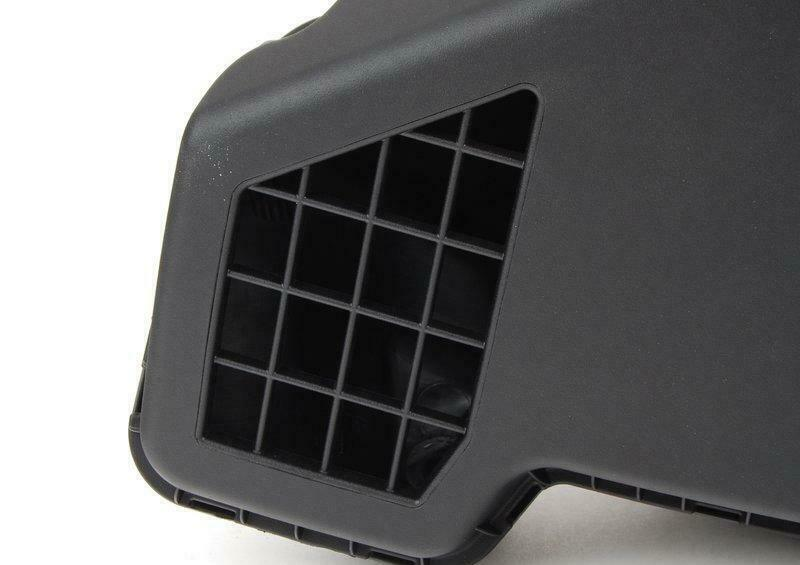

Pose du filtre à air ITG.
Pour le choix du filtre à air sport, je ne voulais pas de filtre en coton style BMC car celui-ci ne possède qu' une seule couche de coton pour retenir les poussières.
ITG comme AFE  sont des filtres à air en mousse avec 3 épaisseurs de mousses différentes pour capter les impuretés d' où mon choix.
Puis modification de la BAA comme les BAA de RS7.

Non justement, j' ai percé le dessus de la BAA d' origine comme la BAA des RS7.
BAA de RS7.
Plus qu'à tester les modifs, on entend légèrement plus le compresseur quand on accélère le bolide à  l' arrêt. AP-Smiles_u1F61C.png
Bon choix itg...moi j'ai toujours préféré mousse au coton.
Pour les trous, c'est vraiment  sympa et je pense intéressant... une petite grille peut-être sympa aussi...
Je ne suis pas vraiment persuadé que ce soit très bon pour les moteurs de respirer de l'air chaud issue du bloc .
Ça m'a toujours choqué de voir cette grille sur les RS
D'un côté tu as tout le cheminement plastique pour aller choper l'air frais extérieur au niveau de la calandre et de l'autre tu as des trous pour respirer l'air chaud du bloc moteur...
