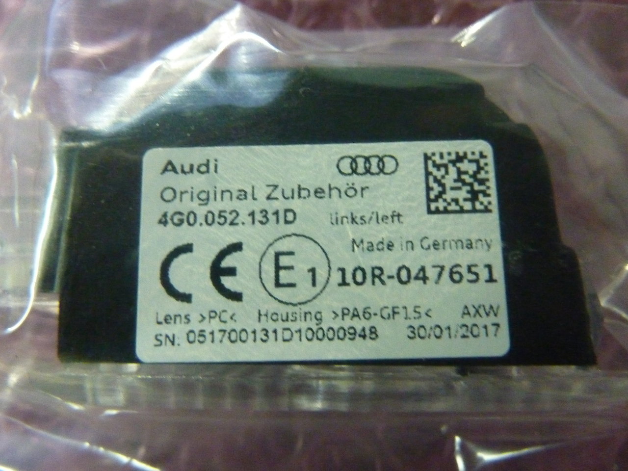

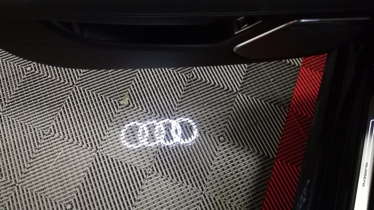

Petite modif cosmétique. :AP-Smiles_u1F60E:
Installation de 2 modules d' éclairage à Led avec le sigle Audi sur les 2 portes AV.
J' avais récupéré les 2 modules de mon ex A6C6.
Mais pas le même connecteur entre les modules à Led Audi et les modules à Led OEM.  :AP-Smiles_u1F624:
A gauche : le module à Led avec le logo Audi
A droite : le module à Led OEM.
Donc fabrication de 2 adaptateurs pour pouvoir brancher les nouveaux modules.
Attention à la polarité.
Nickel. :AP-Smiles_86:

Pour les logs de portes audi ça se voit de jour?
Car moi la lumière led oem ben je me suis penché voir si ça fonctionne car faiblarde aux 4 portes...

Pour les modules de portes Audi, c' est beaucoup plus visible de jour que les modules OEM.
Photo prise en plein jour.

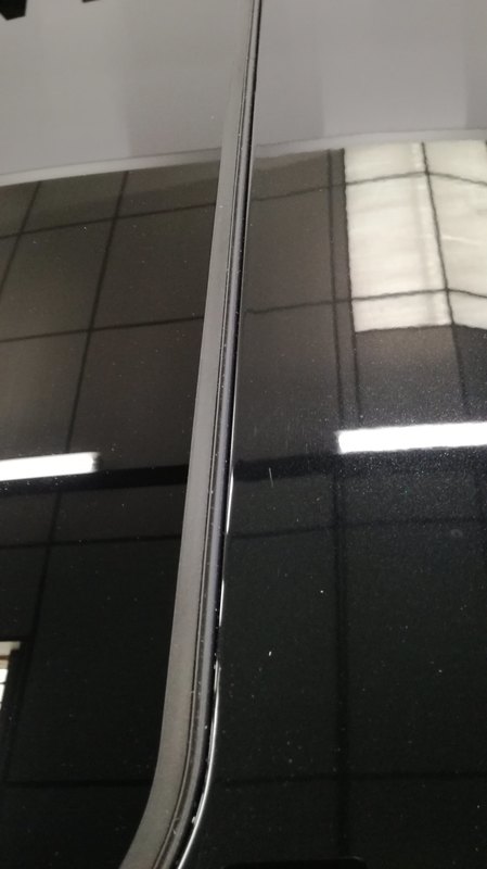

Ce matin, remplacement du joint ext du TO acheté sur ebay chez un CC Chinois.
Avant
Je ne vois toujours pas comment l' ancien proprio a pu abîmer ce joint.  :AP-Smiles_137:
Après

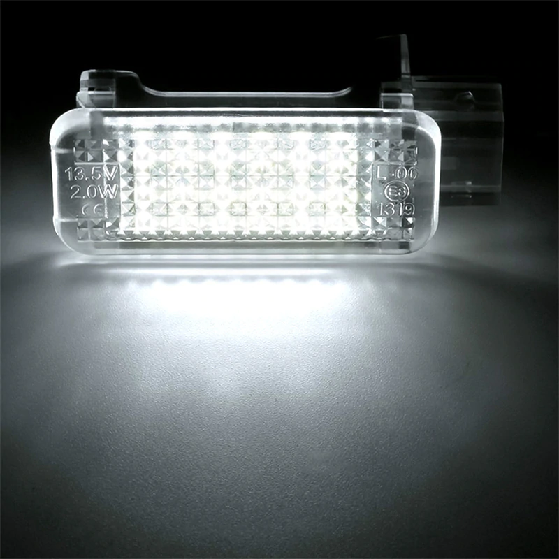

Réception de 2 modules à led pour l' éclairage du coffre.
Merci @Flybe de la section A6C7 pour le lien. :AP-Smiles_u1F60E:
Même pas eu besoin de modifier les modules, Plug and Play.
Avant
Après
A voir dans le noir complet mais de jour, une sacré dif. :bien:
