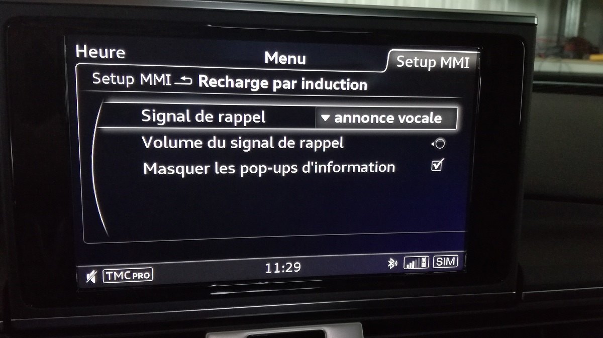

Gros rétrofit de réalisé.
Mon A7 étant de 2015, je n' avais pas la fonction Audi Smartphone Interface (ASI) pour avoir Android Auto dans le MIB2
et les CC ne peuvent faire la MAJ que pour les A6/A7 fabriquées à partir du 30/05/2016. :AP-Smiles_84:
Donc démontage du calculateur MIB2 et direction LA POLOGNE chez "Retrofit Lab" pour upgrader mon MIB2.
Mon ancienne version de MIB2
Ma nouvelle version de MIB2
Le MIB2 étant upgradé, je peux enfin obtenir l' option ASI comme une A7 de 2017 et ainsi Android Auto. :AP-Smiles_u1F601:
Andoid Auto est entièrement paramétrable avec les touches du MIB2.
Avec cette MAJ, j' ai également un rappel si j' oublie mon smartphone quand je quitte l' A7.

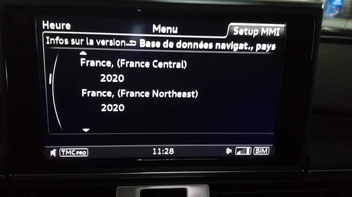

Le technicien Polonais a également réalisé la MAJ 2020 de la navigation du MIB2 donc je peux profiter (enfin) des limitations à 80 km/h
sur le visuel du pare brise.

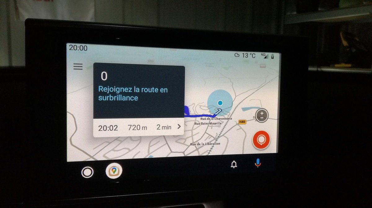

Et oui, un peu de connectivité dans mon A7.
Pour YouTube Musique, je ne pense pas l' avoir...
Faut que je regarde si on peut rajouter des applis compatibles avec Android Auto. :AP-Smiles_33:

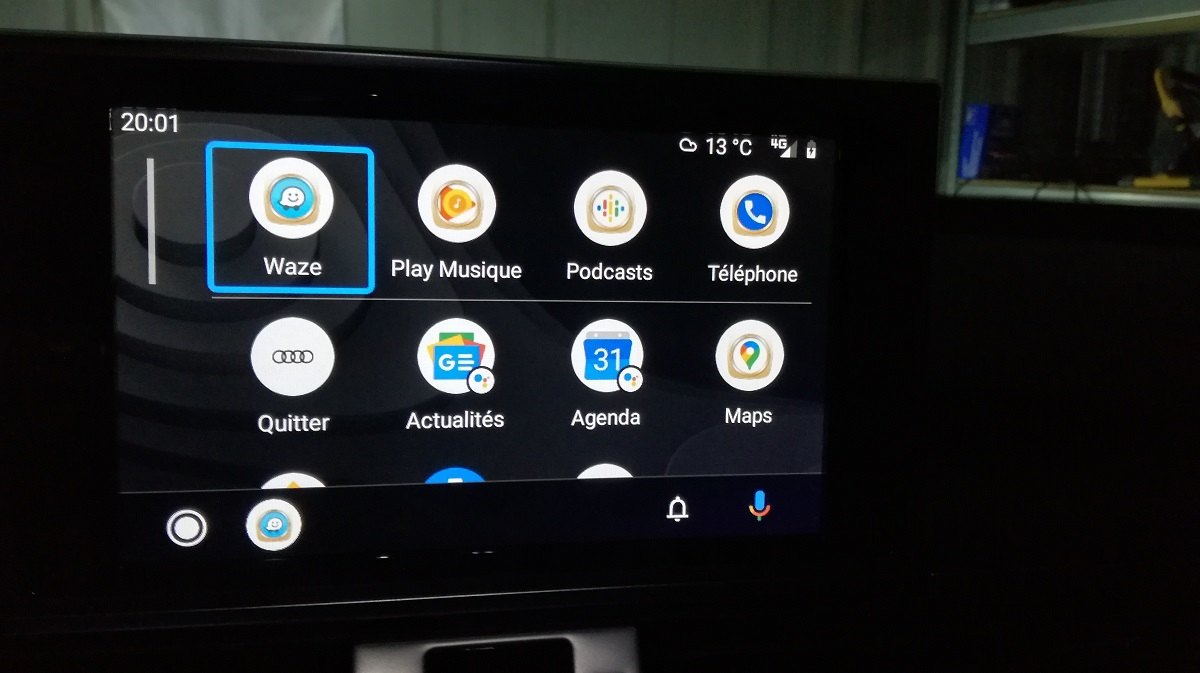

@AL49 oui tu as raison je n'avais pas compris en fait il n'affiche que les applications qui sont télécharger sur ton téléphone est qui sont compatible.
Voilà l'icône qui s'affiche mais cela ne fonctionne pas....

Oui je peux te dire que pour Android auto il ta deux solutions s'offrent à nous.
La première la plus réglo c'est de télécharger Android auto sur ton tel est après de le connecter a ta voiture et les applications compatibles que tu télécharges au préalable sur ton téléphone s'affiche sur ton écran.
Ou comme disait @tony49 la solution pirate c'est a dire qu'il faut Root son portable avant d'installer ''Carstream''.
Et cela te permet d'avoir la vidéo YouTube ou des pages internet directement sur ton écran Android auto.
Moi du coup j'ai regardé mon téléphone est compliqué a Root alors j'ai mis des vidéo télécharger de YouTube sur le disque dur interne et sur les 2 cartes SD de 128Go.
Du coup c'est le même résultat en plus simple et pas besoin de réseau ou de connexion antenne.
J'espère avoir pu t'éclairer.
