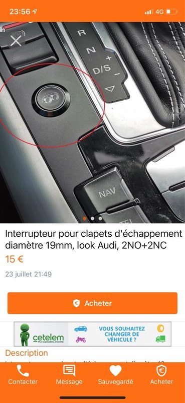

Alain, j’ai oublié de te demander, tu as prit tes cut out en quel diamètre ? Ainsi que les tubes stp ? J’ai trouvé un bouton qui remplira parfaitement mon affaire pour l’intégration et du coup je vais commander mais je ne sais pas quoi prendre. fae9e41cc79531b5d0f89ef06aabdc28.jpg

@Doums73 : Faut prendre du 2.5 pouces soit 63 mm mais attention l' épaisseur de l' inox fait plus de 1.5 mm chez le vendeur
donc faut prévoir des modifications sur le tube en T pour pouvoir le fixer sur la ligne OEM qui fait 60 mm.
Le bouton rond, tu comptes le placer où sur le TDB ?

Ok d’accord merci pour ces précisions, je viens de tout commander là mais je n’ai pris que les valves sans boîtier du coup c’est un peu moins cher.
Le bouton je pensais le mettre au dessus du bouton pour démarrer c’est le seul endroit que je vois qui fera intégré :)

Alain, j’ai oublié de te demander, tu as prit tes cut out en quel diamètre ? Ainsi que les tubes stp ? J’ai trouvé un bouton qui remplira parfaitement mon affaire pour l’intégration et du coup je vais commander mais je ne sais pas quoi prendre. fae9e41cc79531b5d0f89ef06aabdc28.jpg&key=39e709e945133096986c162efc426f23aad476c58d61acff78c2690b3198f8f7
