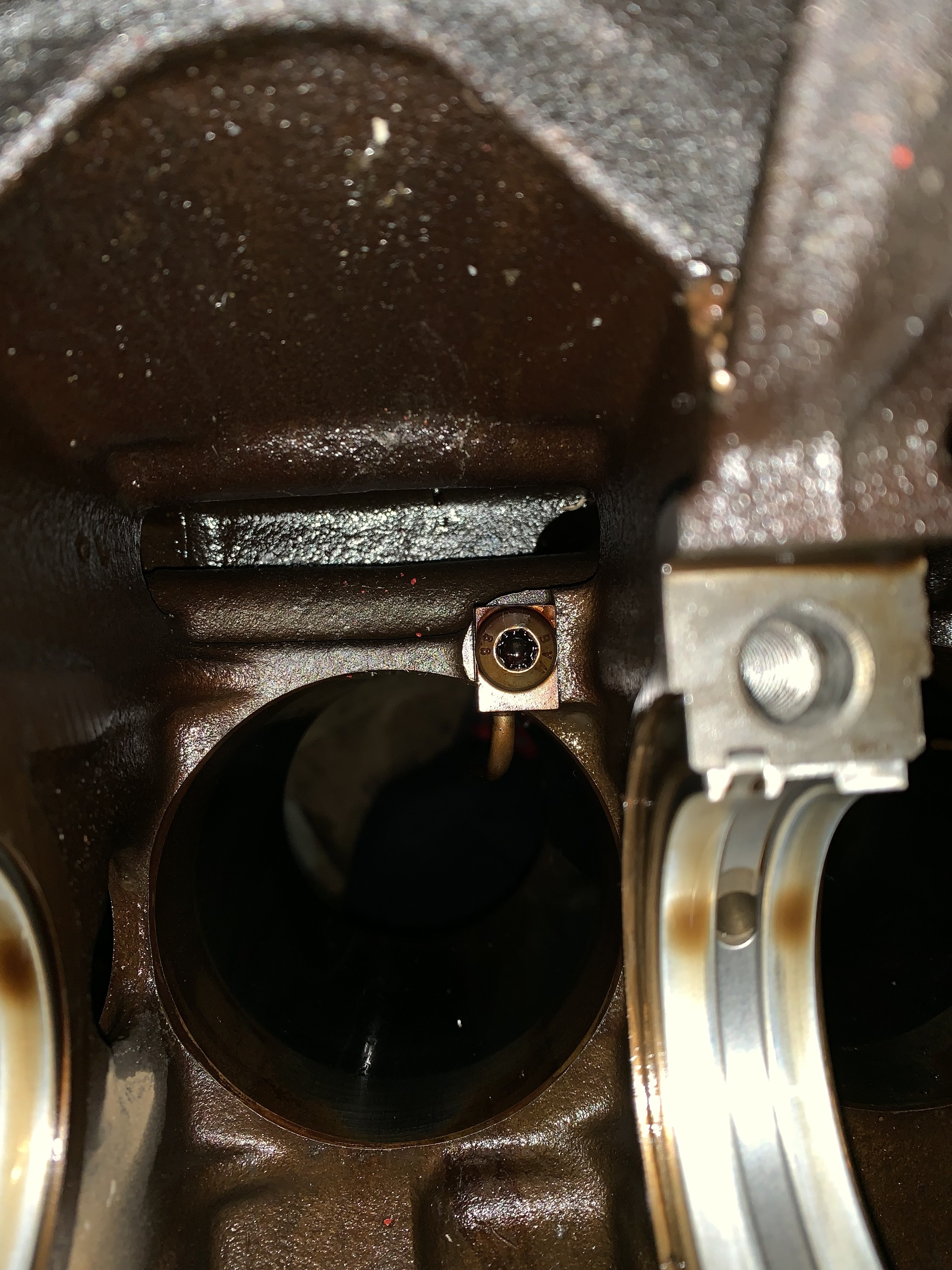

va falloir forcer sur les vis, et remplacement systématique je pense.
pour la couleur, clair il va pas rester longtemps propre.
Le problème n'est pas que les vis sont serrer, c'est qu'il n'y a pas la place pour passer la douille en faite.
La couleur n'est pas un soucis pour la saleté. Si moteur étanche donc pas de fuite, un coup de karcher de temps en temps suffit pour le laisser propre.
Le coté clair m'intéresse pour mieux décelé les fuites....
C’est la premier vis en bas à gauche qui te dérange ?
si c’est elle il faut pas enlever l’espèce de support du joint spy pour pouvoir enlever Le guide de la chaîne de pompe à huile pour pouvoir accéder à la vis ??

Merci pour vos reponses les gars. Pour te repondre naj, j’ai jouer avec le tendeur de chaine pour enlever la pompe a huile. Avant j’ai deviser toutes les vis du bloc a huile mais comme il a l’air bien collé au bloc j’ai pas osé forcé... je devrais ?

C’est le tendeur de chaîne qui te dérange??
si oui retire la flasque côté distri, je pense tu pourra le retirer par la.
Je te dirait bien oui ou avec un maillet
normalement sur c’est truc là ils mettes au moin un guide, c’est pour ça que c’est chiant a sortir.
Je vois. Je me demandais si il etait retenu par le vilo ou autre en pression car il depasse...
je test ça et je te dis ;)

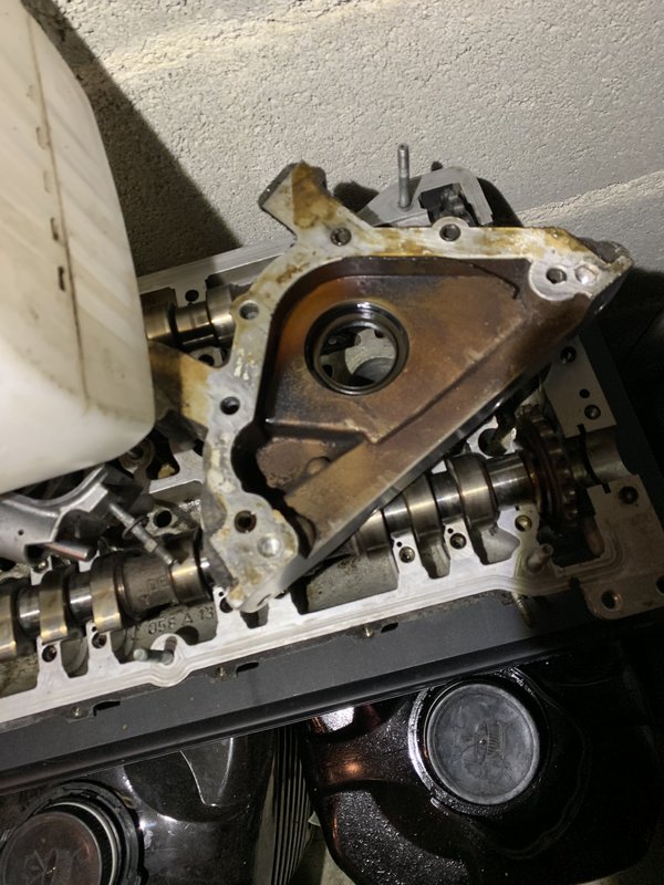

Bon bonne nouvelle j’ai reussi. Truc a la con, j’avais oublié d’enlever une vis lol. Elle etait bien planqué la coquine 😅.
j’en ai profité pour faire l’autre coté aussi. C’est sortie tout seul. Il y avait un peu de pate a joint dessus. Je pense qu’il avait deja ete demonté, car c’est la meme pate de merde mal appliqué que coté carter d’huile.

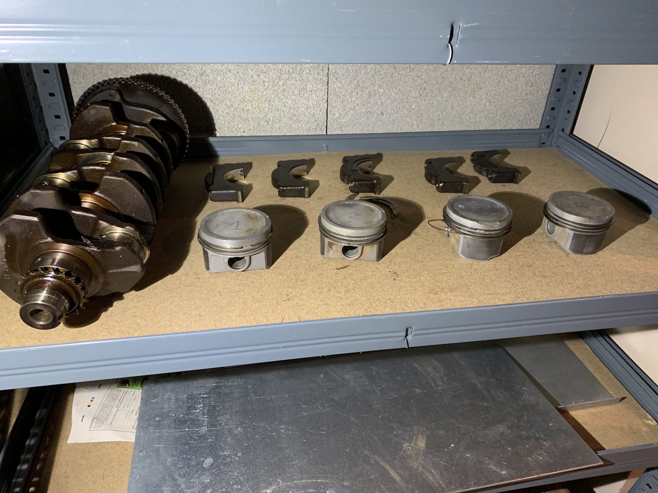

j’ai pu enlever du coup le vilebrequin.
j’ai profité pour jeter un oeil aux coussinet. Relativement bon pour pas dire neuf. Par contre 2 sont legerement frotté (normal ?). Ce sont le numero 1 et 5.
les coussinet incrusté coté bloc sont pas marqué eux. Je ne sais pas si ils se changent....

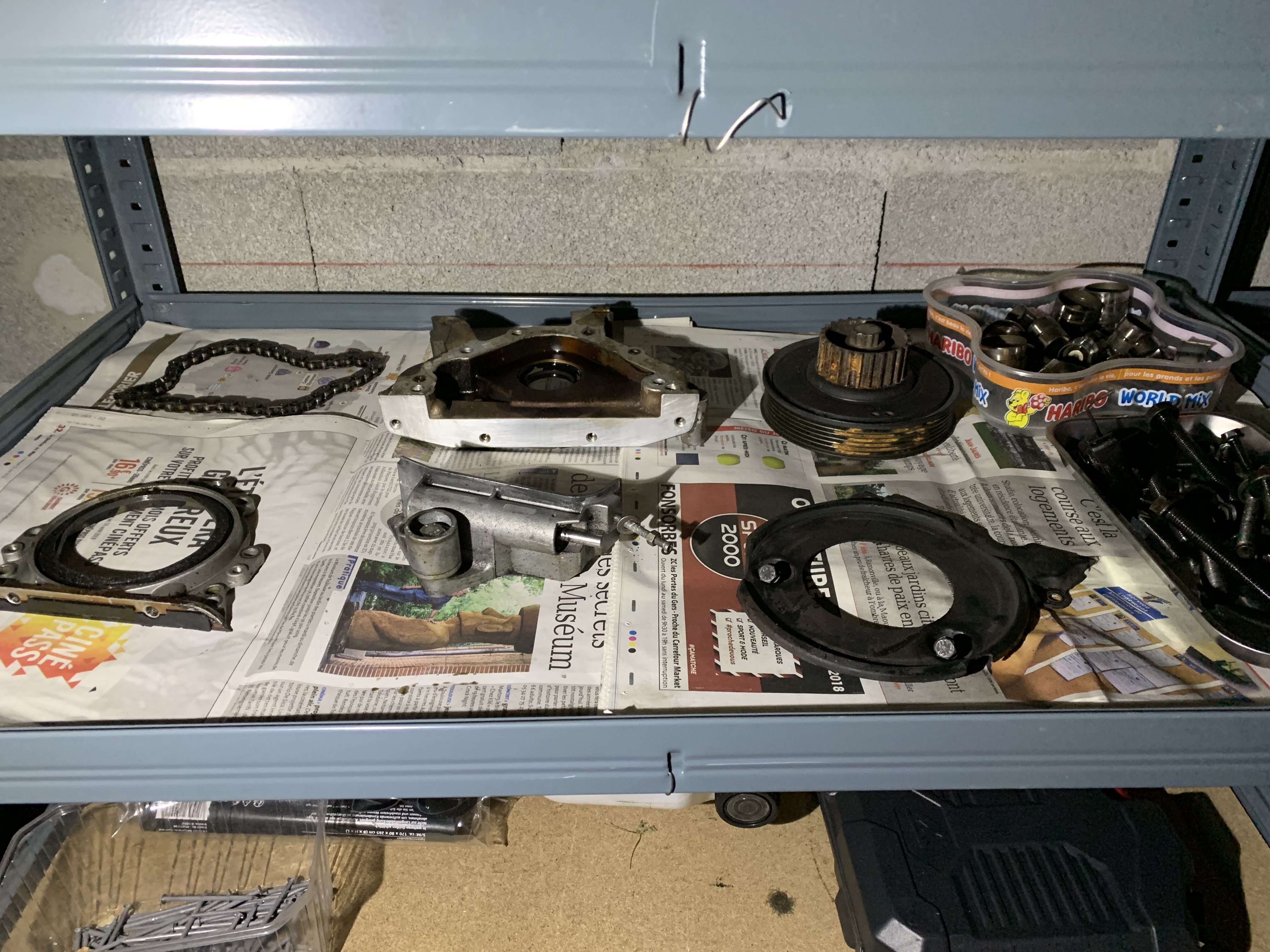

j’en ai profité pour demonter les gicleurs d’huile. Je vais les nettoyer. Au moins pas de soucis à prevoir comme ca chez eux.
j’en ai rpofite pour ranger l’etablie avec les pieces aussi.
Maintenant plus qu’a nettoyer/ poncer/ peindre avant remontage avec pieces neuve. Si il y a quelques chose a controller dites moi :)

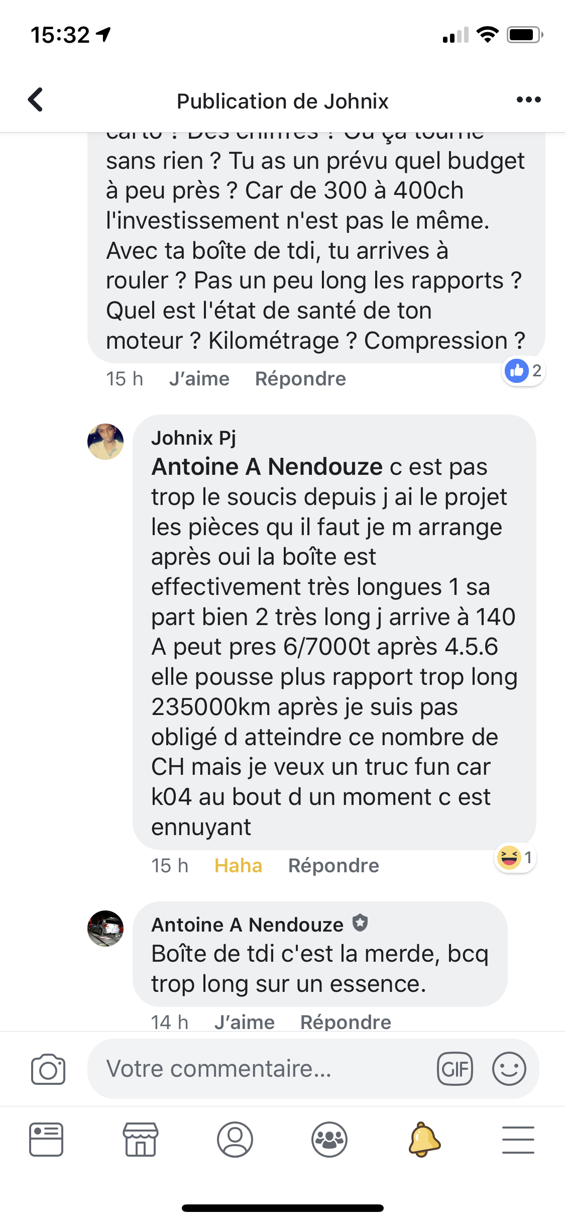

toi qui me parlait de changer de boite lol. Un petit exemple d’un mec qui a mis une boite de tdi sur son 1.8T 😂
Moi je l’aurais pas fait mettre une boîte de tdi sur un essence 😂
faut réussir à trouver une boîte de leon 1.8t ou dans ce genre
Lol ça partait d’une bonne intention 😅

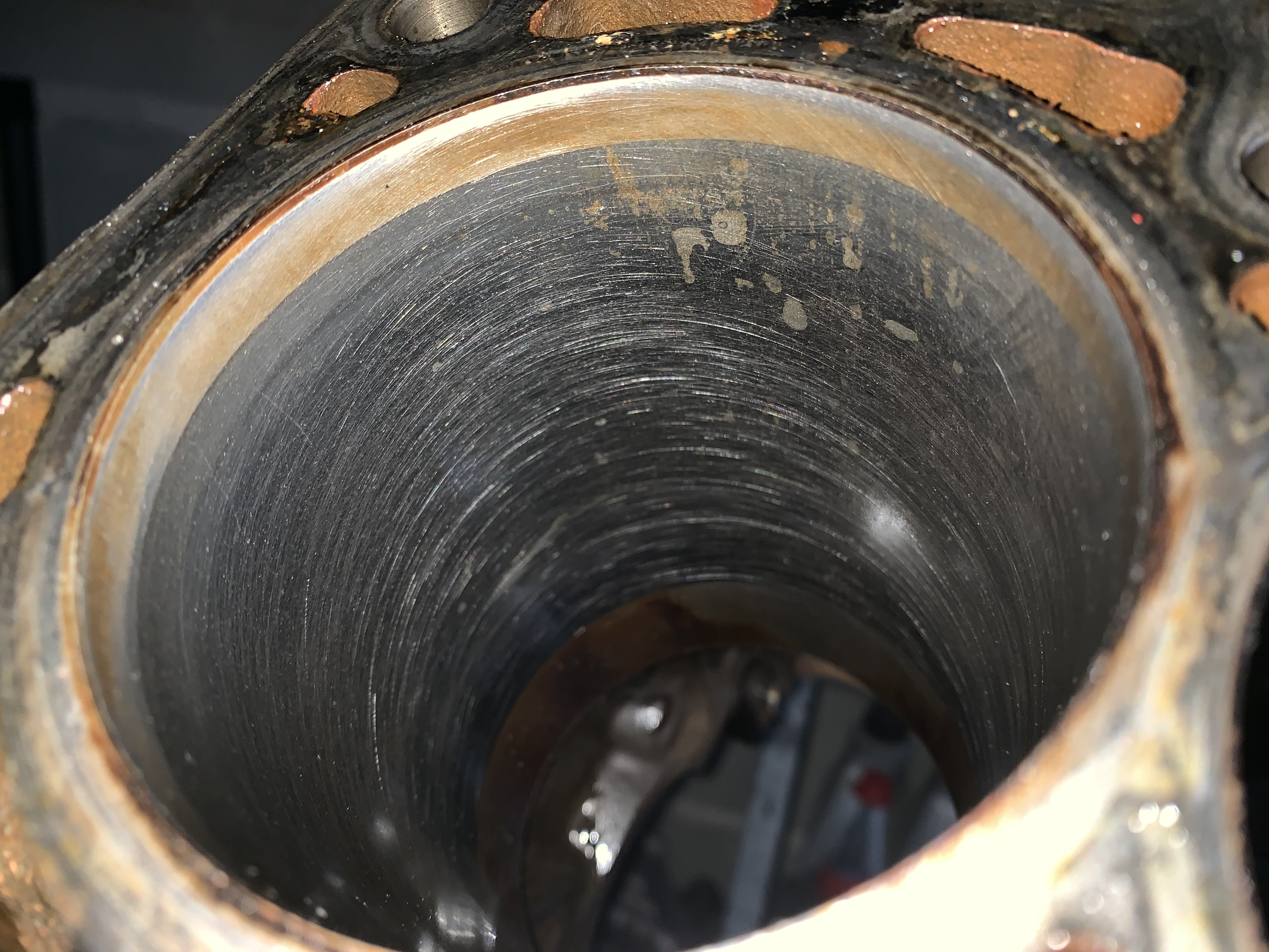

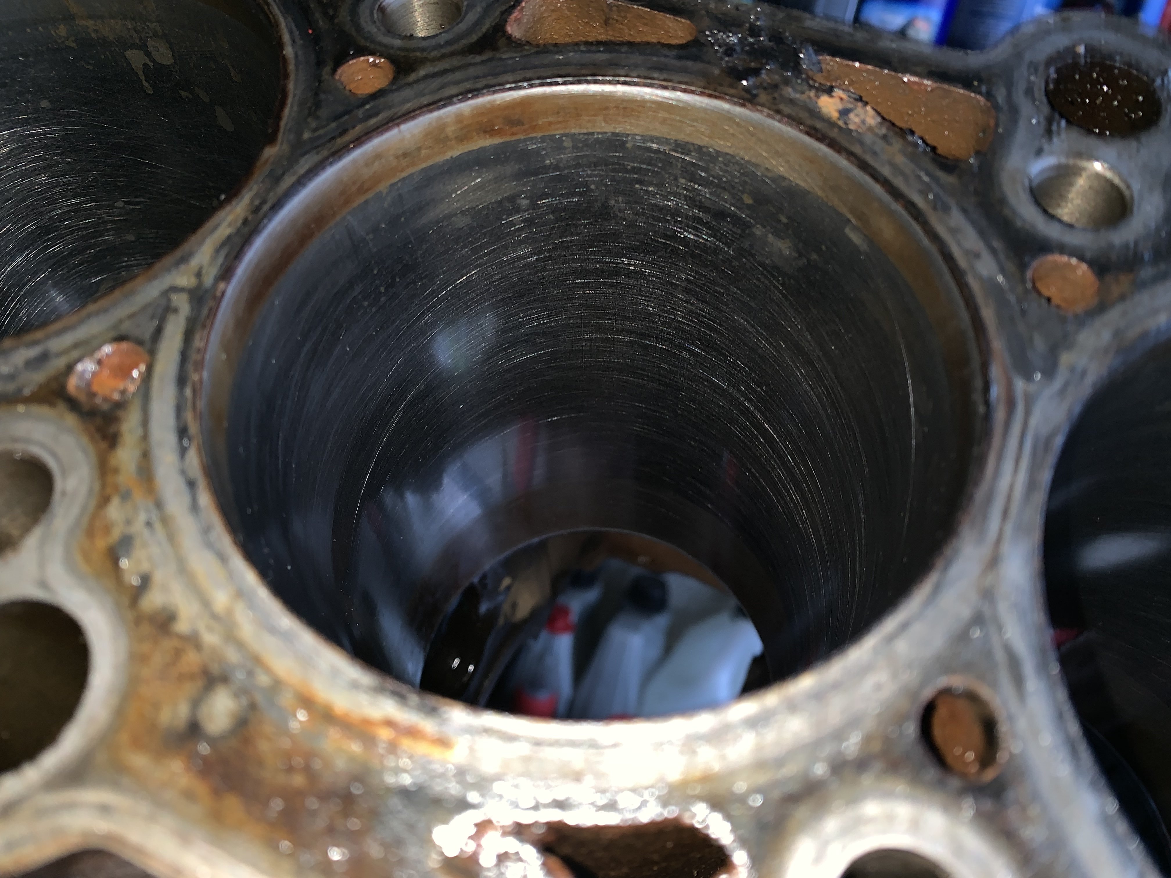

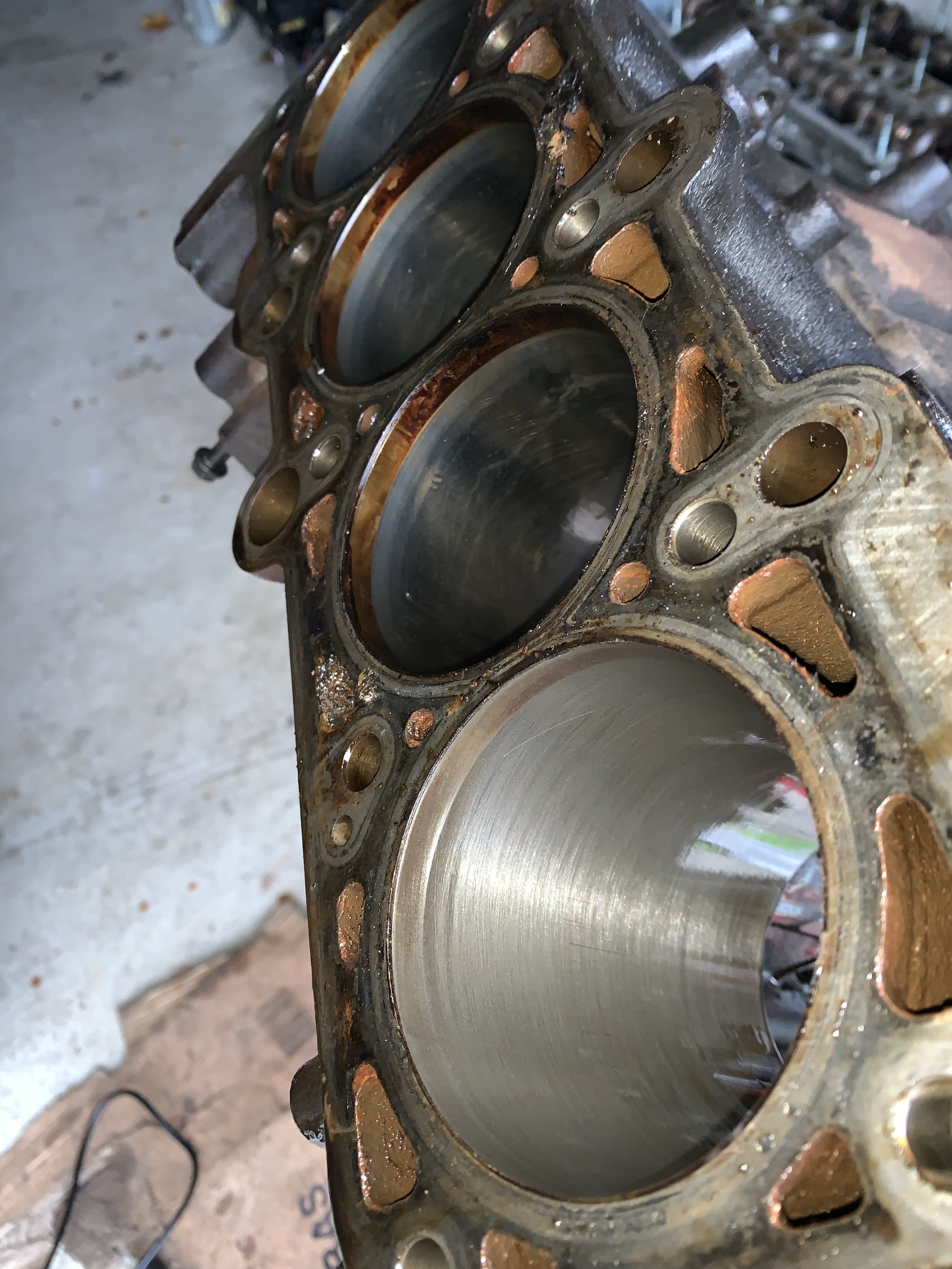

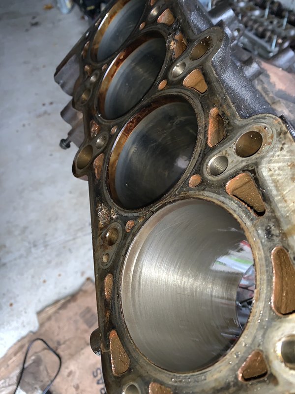

bon aujourd’hui plein de rebondissement lol. J’ai attaquer un peu le bloc. Deglacage des cylindres. Le resultat me parait pas trop mal. A vous de me dire si je devrais insisté un peu plus :)
Photo avec un cylindre fait pour le avant / apres (il y avait de l’huile toujours avec les photos, j’ai bien bombarder lol)
et le reste une fois tous fait. Il reste des marques de gouttes de rouilles a l’interieur et 1 des cylindre a une rayure mais imperceptible au touché donc j’y prete pas attention. J’ai fait tourner le honoir que dans un seul sens car dans l’autre il se decomposait sinon.
(trop insisté sur ce cylindre non)
Prochaine etape: degraissage exterieur du bloc. J’ai essayer de decaper la rouille a la brosse mais c’est pas tres efficace car c’est une fine pelicule tenace. Je le passe au karcher ou je le fais minitieusement avec de l’essence etc ?
J'opterai pour un acide chlorhydrique dilué, puis après un bon rinçage au karcher, avec ça la rouille et les boues seront des souvenirs.

Je vais reprendre le deglacage des cylindres. Je trouve qu’ils ne sont pas assez travailler et il n’y a pas d’angle formé vraiment avec les stries
