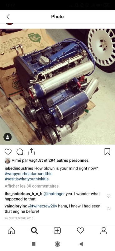

Concernant la photo que j'ai mis est un 1.8t G60.
b9f541fbcb7940c2807bb66e7060d753.jpg&key=a7b3a9fd5f7698436ea7ec8e58627d54e2aab1a9fb71b7f888afda559fc8f2ef
Un jolie bloc 1.8 de gti avec culasse 20v et un compresseur, c’est ce que tu voulais Cedric AP-Smiles_u1F609.png
lol au top je crois qu'il a eu pas mal d'infos. Impressionnant ce 1.8T quand même sur le nombre de config possible et les cv que certains arrivent à en tirer =D
