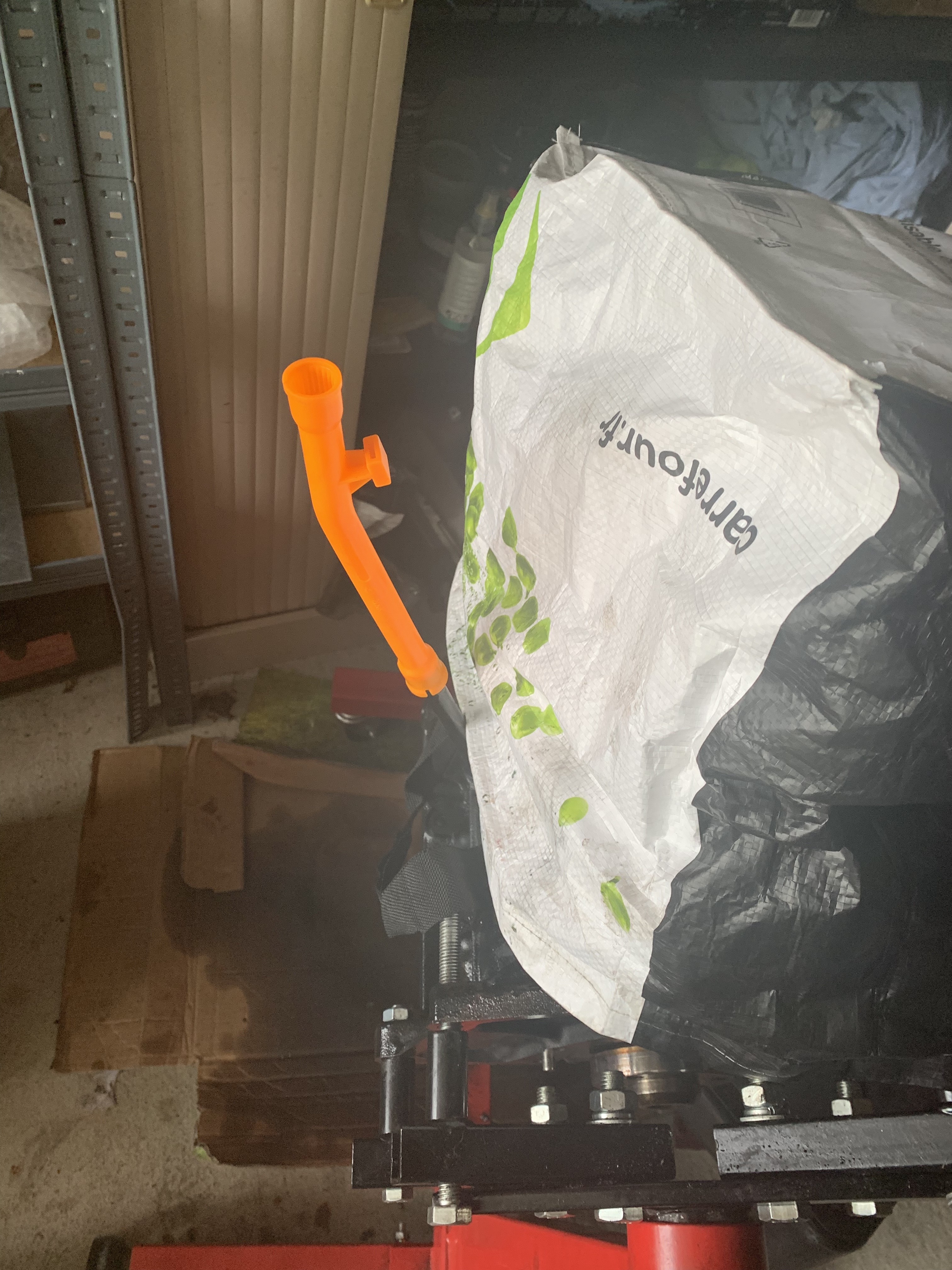

Petite avance today:
donc joint spy neuf coté poulie. Va falloir l’emancher avec une douille car c’est plutot etroit et ne rentre pas tout seul + entonnoir neuf pour l’esthetique 😁
Ça avance doucement mais sûrement 😎
Sympa ton moteur carrefour 🤪
Yeah,
oui c’est les nouveaux moteur pas cher lol

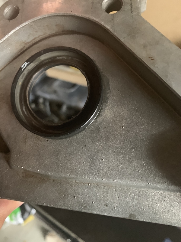

Mise en place du joint spi. Bon j’ai bourrer d’huile mais il s’est quand meme désagréger un peu a la pose (petit filament noir du caoutchouc interieur).
ca craint ? Car vu comment c’est serrer ça m’a l’aire quand même bien étanche. L’autre coté nickel.
Non pas du tout tordu.
Mise en place a la main au maximum afin de le centré correctement puis enfoncement avec une grosse douille qui prenait appuie sur l’interieur rigide. Tapotape leger pour l’enfoncement.
je pense que c’est plus pratique a la presse mais je n’en ai pas encore lol
A mon goût avec la graisse ça va mieux mais normalement pas de raison pour que ça fuit c’est plus sûr le vilo ou il va falloir bien être sûr de placer les lèvres, certains se montent bien et d’autres moins lol
Ça me parait bizarre moi aussi, ton joint spi est a l’envers AP-Smiles_u1F60B.png
La face lisse avec les écritures doivent être à l’extérieur AP-Smiles_u1F609.png
Vous avez l oeil les gars j avais pas fait gaffe à la portee de joint du carter
effectivement bien vu 😃
ptete pour ça aussi que j’ai galerer à l’installer lol.
bon maintenant faut le retirer sans abimer et le reinstaller 😅

Pascal les levres sont nickel la je fais attention de pas mettre les mains dessus justement pour les voilés. Je posterais une photo une fois fixé ;)

Moi perso je changerai le joint et montage a la presse.
il aurait fallu mettre tes joints spi dans un sac de congélation au congélo 24h et chauffer au chalumeau le carter, si tu peux le four c encore mieux, plus homogène.
sortir les joints et les enfoncer rapidement.
pour les joints spi c nickel

Je verrais au demontage son etat king. Au prix du joint je le rechangerais peut etre.
c’est pas con djebee mais comme il etait sorti facilement l’ancien je pensais faire de meme... j’appliquerais cette methode pour le prochain
Un conseil change le
ils se tordent d un rien ces joints et ca se rattrape pas
et le fait que t ai galèré à l installer vient pas du sens de montage ta portee de jt spi et droite c est que c est raide à mettre tout simplement
parce que si sa fuit, c est du job à remplacer moteur remonté.
Totalement d’accord avec toi sur ce coup. Le jeu en vaut pas la chandelle. Ca va etre changement direct
