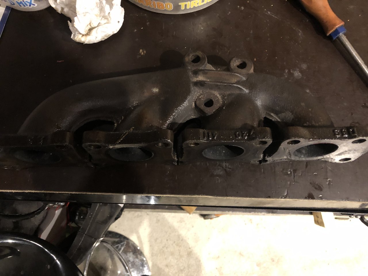

On continue avec le demontage du collecteur, pas abimé et pas de microfissure. Au top ca peut servir tjr:

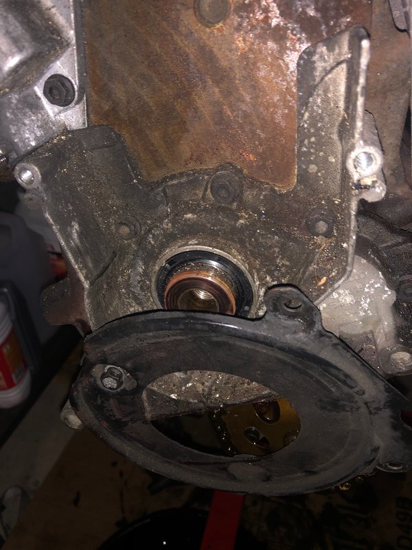

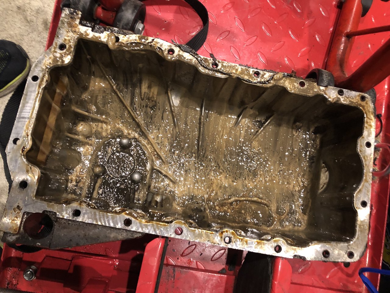

J’ai ensuite attaqué le carter. Punaise de bordel. C’est la qu’on se rend compte que c’est important de serrer au couple. Le gus d’avant avait serrer n’importe comment. Y’a des vis c’etait ok et y’en avait d’autre c’etait la mort. C’est simple j’en ai quasi arrondie 2 et j’ai cru que j’allais jamais les avoir.
bref j’ai reussi a les avoir et il est sortie. Plein de mayo lol. Mais on s’en fout. Par le poids du moteur celui ci s’est ecrasé. Du coup on va en mettre un neuf. Ah et au passage y’a des vis qui sont venu avec du filetage. Tres peu mais bon. J’espere que ca ne posera pas de probleme pour les remonter plus tard (je pensais que la partie centrale du moteur etait en fonte)

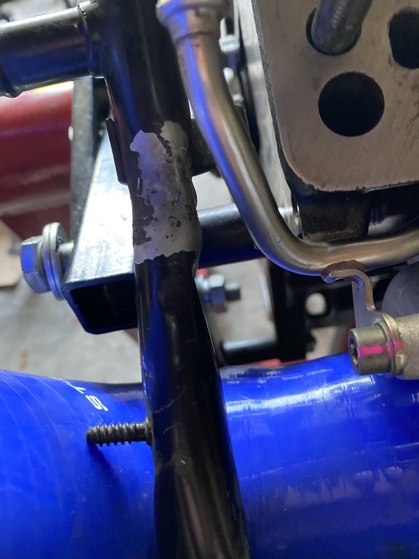

Vla la geule du retour d’huile de turbo... le mec avait refait un joint avec de la pate... on aurait dit du loctite le truc, vis trop serrer encore grrrr

(Vive la mayo)

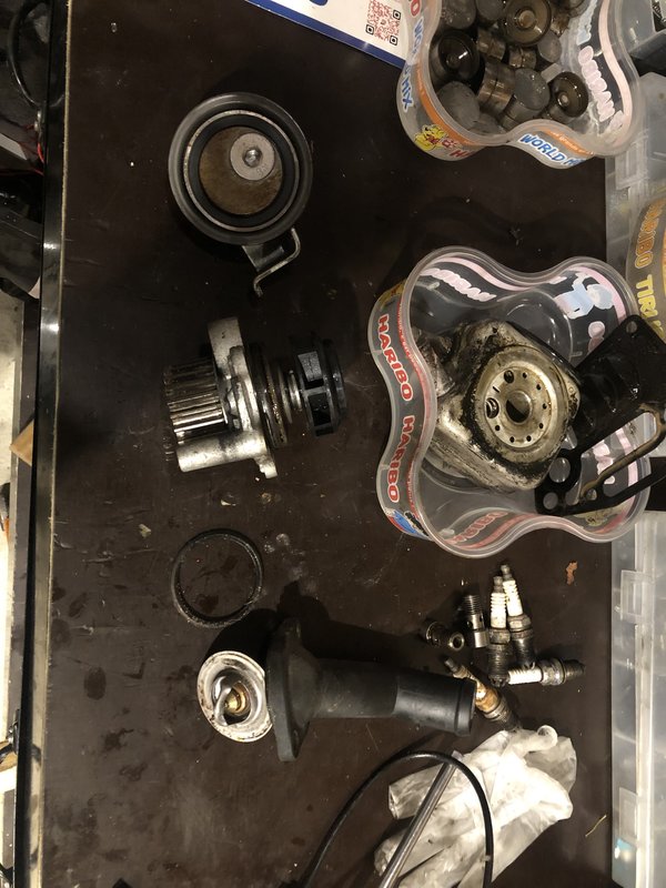

Et pour finir demontage de la pompe a eau, calorstat, radiateur huile etc

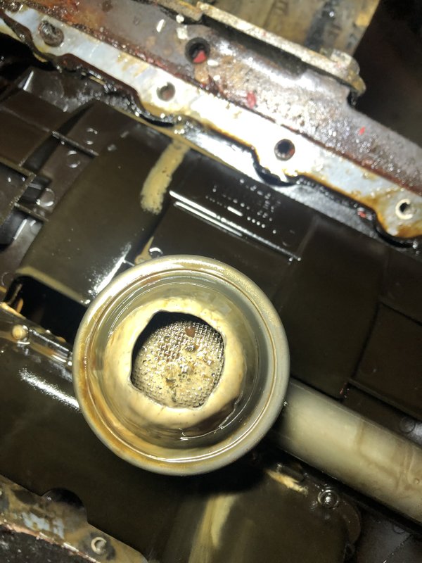

En cadeau pour finir la crepine de la pompe a huile mayonaisé avec des grumeaux 😝
Un bon nettoyage de pas mal de chose au bac a ultrason lui fera du bien héhé

encore ca va pour la mayo j’ai vu pire lol.

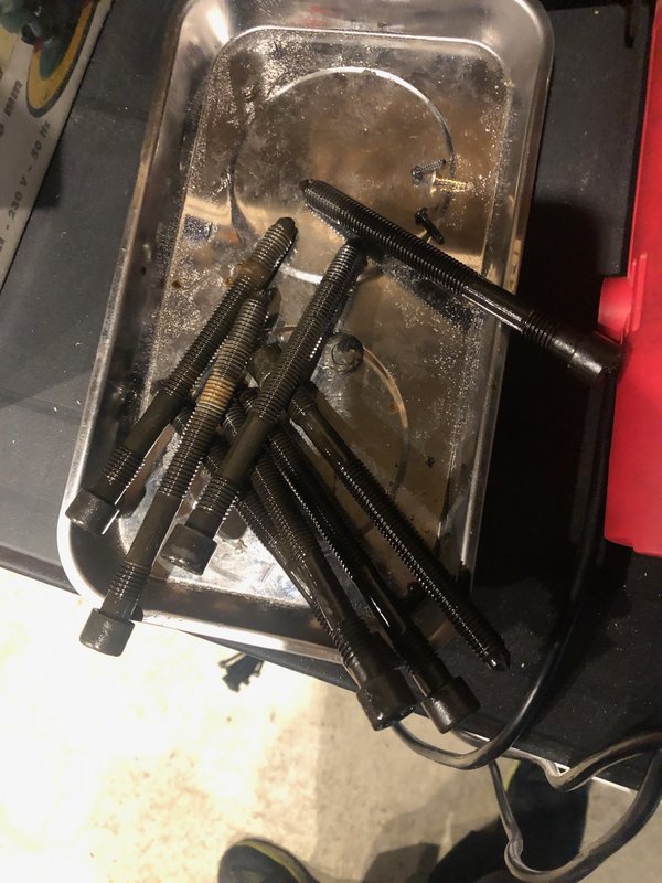

Malgrès que j'ai acheter une cle torx 55 ça passait pas pour démonter les vis de culasse car trop grosse... dégouté. Du coup j'ai fait avec la clé de 50, trop petite mais les tetes de vis assez costaud pour etre démonté. Il me faudra acheter la bonne tête pour le remontage.

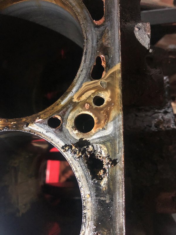

Ensuite que dire... Des surprises et des galères lol. J'ai l'impression que tout a été serrer à mort ou est rouillé lol... Enfin bon, y'a quand même des bonnes nouvelles. Je vais laisser les photos parler ;)

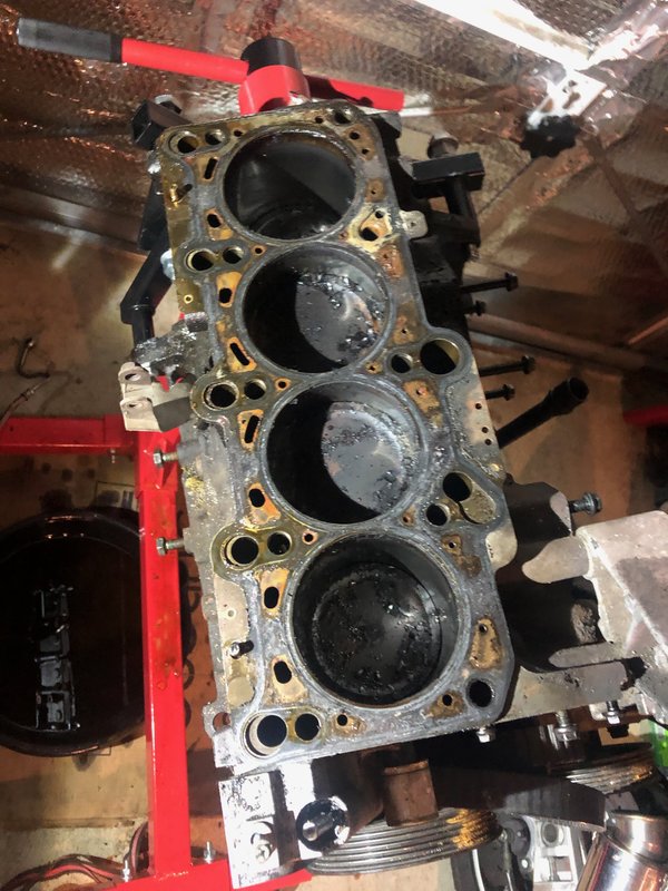

Pour commencer comme je disais, j'ai pu démonter les vis de culasse :

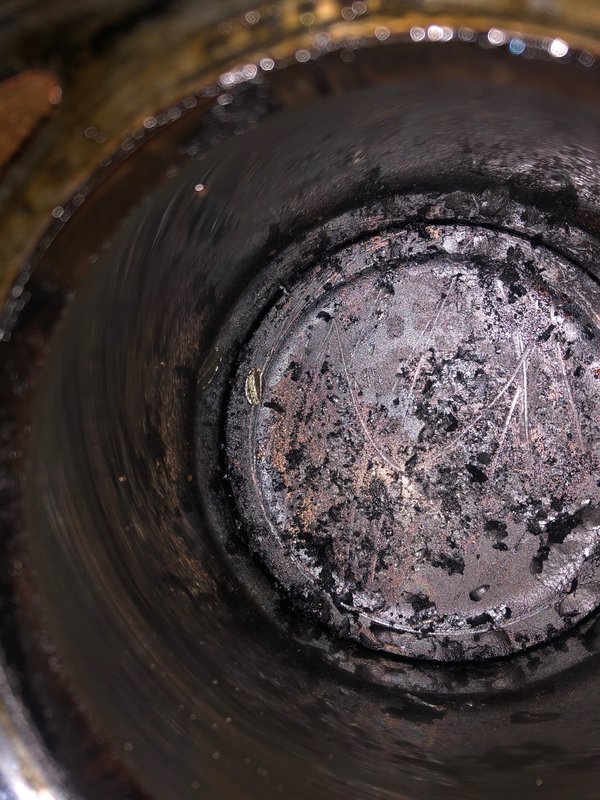

Photos coté pistons :

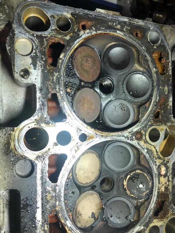

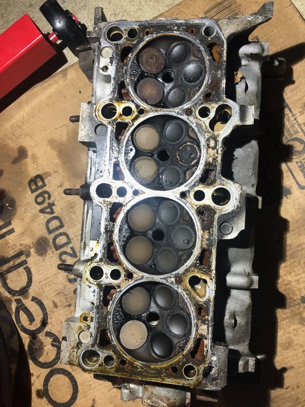

Photos coté soupapes

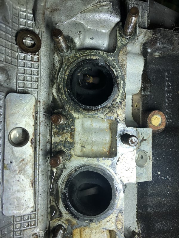

Et de la crasse dans les conduits que je ne peux identifier...:
Ce que j'ai remarqué:
  • Les pistons sont calaminés mais pas tapés ou autre.
  • Un des pistons à une marque sur le coté comme si il avait pris un coup de tournevis... Je suppose que ce n'est pas bien grave mais à vous de me confirmer.
  • Sur un des cylindres, les soupapes ne sont pas calaminés et pas de la même couleurs que les 3 autres. Pourquoi ? (Cylindre n°4)
Bref on continue. J'ai démonter chaque bielle et la crépine d'huile au passage. Je ne sais pas si je vais tomber le vilo ou pas. Je sais pas trop comment faire en plus mise à part démonter les Gros ecrous qui le tienne coté bielle... :
0 bielles pliés ça fait plaisir. Les chemises de pistons sont nickels. Pas de trace de chauffe non plus. Les pistons au top. RAS la dessus. ça peut etre re-utiliser ou revendu pour moi :)

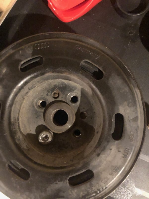

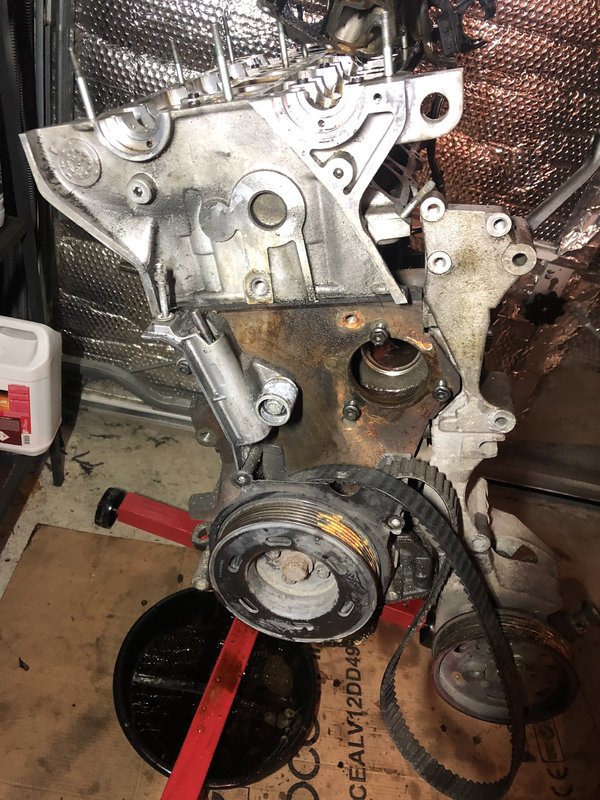

J'ai ensuite attaquer la poulie vilo. Pour cela douille de 19, bloque du VM à l'aide d'une des vis + rallonge et roule ma poule. Par contre j'ai fait le con lol, je pensais qu'il fallait retirer les 4 vis BTR. Bas j'au réussi à en retirer que 3 sur le lot La 4e s'est arrondie :(
J'ai quand même pu retirer la courroie de distri au final

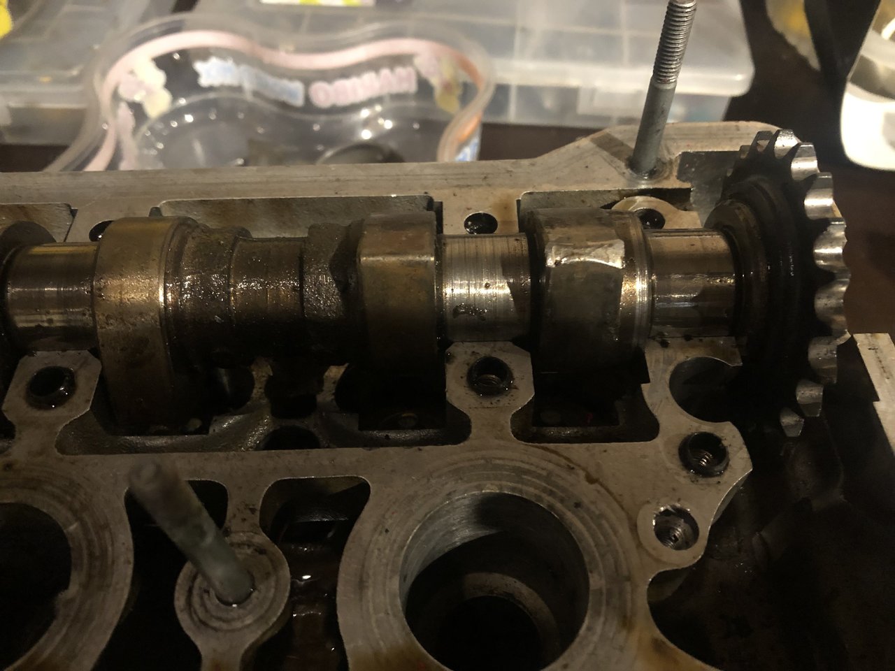

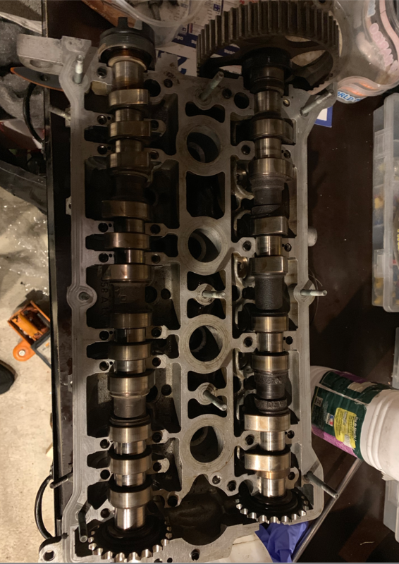

Et pour finir j'ai re-inspecter les arbres à cames. J'ai trouvé le coupable: AAC coté échappement  Vous verrez sur la photo qu'il est cassé. Bon pour le changement. L'autre est nickel c'est déjà ça. Ici pour la cause est simple. Manque de lubrification ou ressort de soupapes HS. C'est mon hypothèse car le poussoir était très dur à retirer de son logement au démontage.

vu toute la mayo a ta place j’enlèverai le vilo pour contrôler
pour la calamine cylindre 4 je sais pas peut être une mauvaise combustion par rapport au autre  (bougie injecteur etc)

Pour tes vis de culasse ce n’est pas du torx mais du ZXN c’est pour ça que tu ne trouve pas d’équivalence en torx.
A mon gout ce serai bête de t’embeter a refaire se bloc d’origine pour après forger le tiens (si j’ai bien compris), enfin c’est mon avis...
Merci pascal pour la reference de la vis. Je vais la commandé du coup ;)

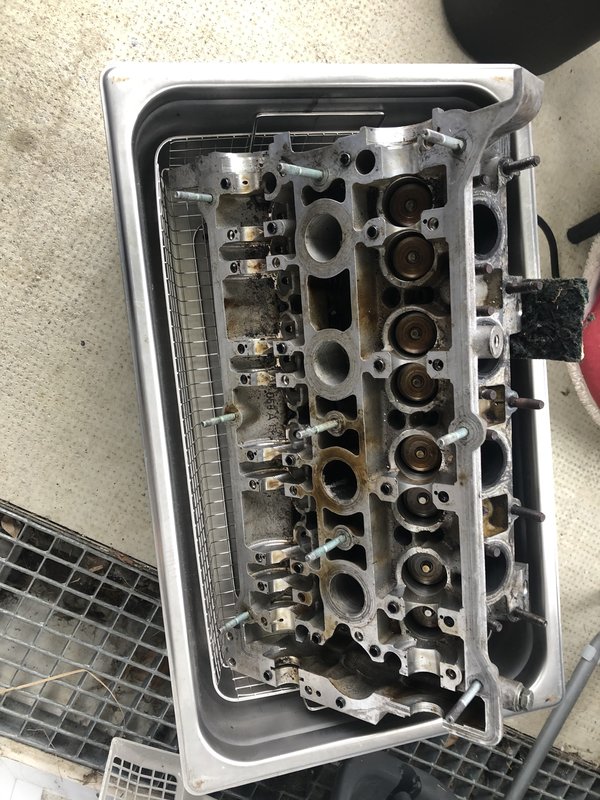

j’en profite pour mettre a jour le poste:
nettoyage de la culasse aux ultrason aujourd’hui et pistons / injecteur / poussoirs.
reste a degraisser pour finir
1197031F-5EDF-42B4-B242-C12CA8EB7AB0.thumb.jpeg.f3ddd7c7bc75a856b668cf4e06f042e2.jpegDA05B08E-3AD8-42F7-8C89-B047DB6CB16D.thumb.jpeg.0fe1b5febde6b8c88c0c285620772697.jpeg
ca a bien degraisser l’ensemble mais faudra finir le tout au pinceau

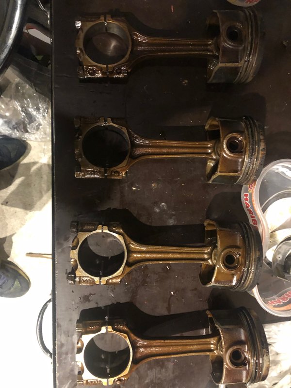

Ensuite j'ai attaqué la dépose des bielles et la ça pique. J'avais commencé à dégraisser le piston 2 et je n'aurais pas du. J'ai voulu enlever le tube intérieur et comme ça coinçait, j'ai forcé et abimé l'intérieur du pistons. Pas énormément mais assez pour me poser des questions :(
C'est grave docteur ? Pistons HS ou en limant un peu (je l'ai fait à la lime pour le moment) ça peut passer ?
J'ai remarqué que l'intérieur des tubes étaient attaqué aux extrémités à cause des tubes. Pistons HS ou normal ?
Pareil j'ai aussi rayé l'intérieur du piston coté tube, c'est grave ? Les autres sont OK.

Quelques marques  en dessous des segments  importe peu,non?
Apparemment tu as un peu galèré à retirer l’axe du piston. Lol
Aucun danger, tu peux les conserver comme ça, pour remettre l’axe PAS de presse, il y a juste à tapoter sur l’axe (ce sera un peu plus dur à cause des marques que tu as fait sur le passage de l’axe. ).
Oui mes pistons ont là même forme à l’intèrieur après les avoirs taillé.

bas pour l’axe oui c’est galere quand il n’y a plus d’huile -_- du coup je graisserais avant de remonter la prochaine fois
Hola, aujourd’hui j’ai entrepris le nettoyage du bloc et de sa grzisse exterieur. J’ai tomber la pompe a huile enfin. Par contre je sais pas comment tomber le vilo (j’ai pas encore mon pc pour installer elsawin). J’ai enlever les grosses vis central. Je n’ai pas reussi a demonter 4 des vis, celle coté pompe a huile et celles coté volant moteur. Une idée pour le demonter ?
Edit: faut-il prévoir un remplacement des vis comme la culasse ?
EDIT 2: Quelle couleur pour le moteur? J'hesite en noir comme d'origine ou metal comme la culasse. Sachant que j'ai le couvre culasse rouge...
