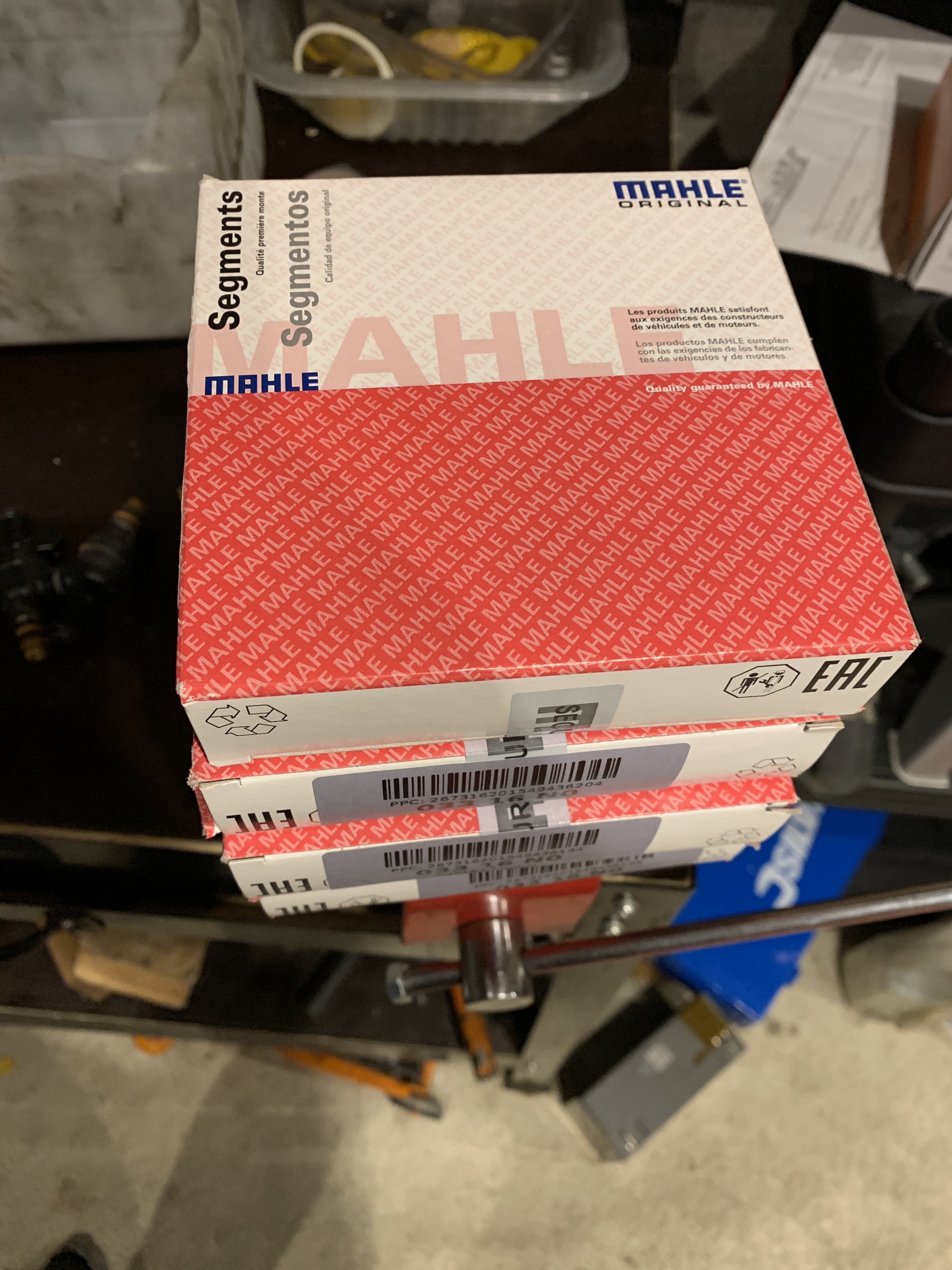

4 boites de segments d’origine recu. Packaging nickel. Prochaine commande les bielles ou les coussinets, je vais voir.

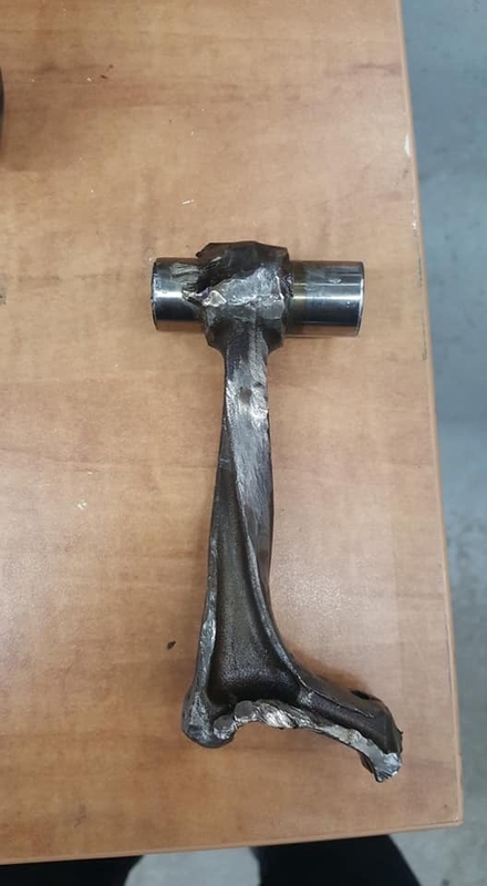

la legende dit que dodge utilise les meme bielles que ceux des 1.8T lol

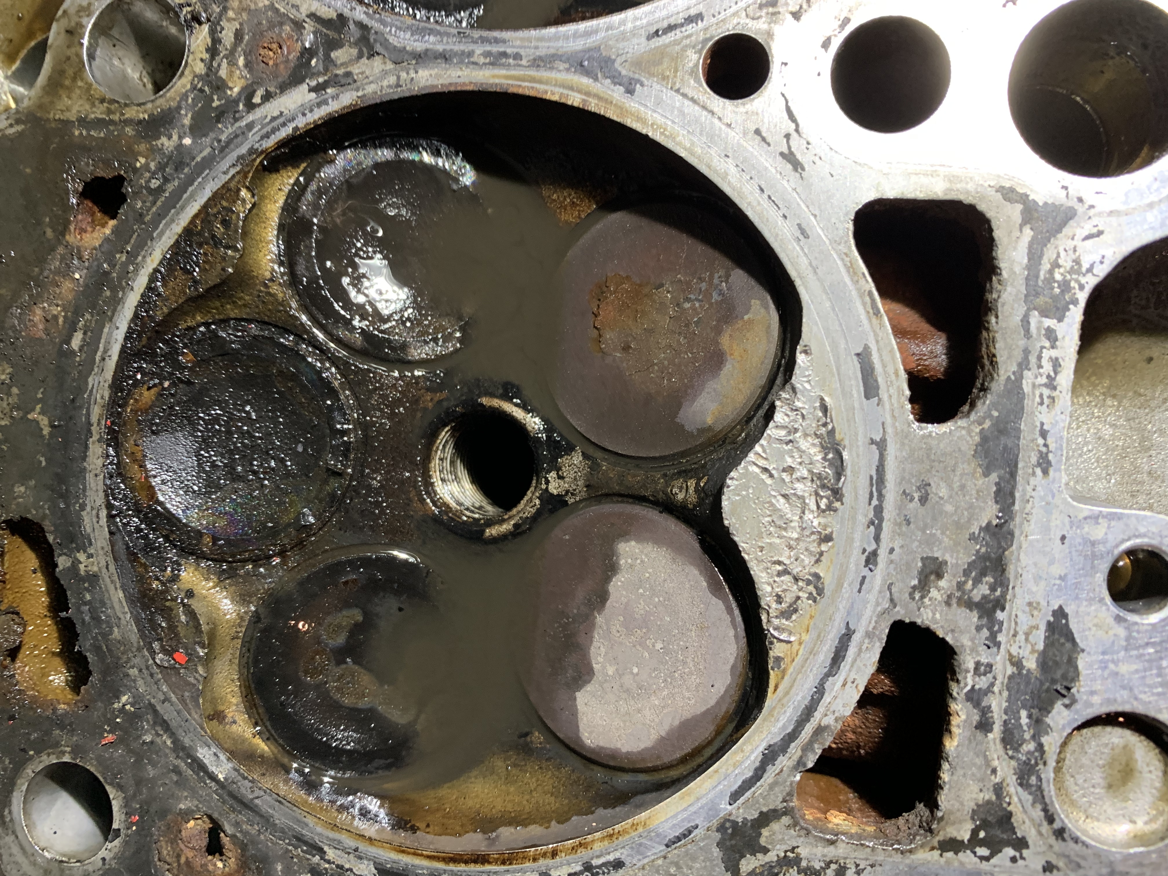

je suis tomber sur une photo d’un gars qui avait un piston marqué par une soupape comme moi donc ça m’a interpellé et je suis allé verifier un peu de mon coté. La marque que j’ai sur un des pistons vient bien d’une marque de soupape. Pourquoi, comment ? Je ne saurais jamais, mais ce n’est pas derangeant car pas bien profond. A la limite je me demande si je devrais applabir les reflief de la marque mais bon. Le mieux est l’ennemie du bien souvent.
je suis aller re-checker la culasse. Coté AAC. Pas de marque quelconques a part eventuellement quelques micro relief sur les arrêtes mais je me mettrais ça sur le compte des montages/demontages. Un petit poncage au 2000 devrait supprimer ce defauts.
coté soupapes, j’ai bien regarder et il y a 0 traces d’impact de pistons... du coup je me demande si la culasse est d’origine ou alors le pourquoi du truc. Les soupapes ne sont pas abimés, ni touchés, en place etc bref y’a rien de chez rien. Tant mieux me direz vous.
un seul truc m’a un peu chagriné, c’est qu’il y a comme des especes de cratere/impact sur les rebords.
Une idées de comment ça a pu se produire ? (J’aurais pensé au stockage de la culasse si elle a ete changé)
je me dis qu’en la poncant ca devrait attenué pas mal cette zone non ?
Je dirais joint de culasse dc l eau passait ds la compression et vu que l eau n est pas compressible ben ca marque
ca peut aller jusqu à tordre tes bielles
Modifié par Cedric16
  • Aime 1
De plus on est côté échappement là où ça chauffe le plus, le gars a dû roulé trop pauvre, trop de pression, des points de chauffe se craient et font des trous, il y a dû y avoir de la préparation à l’arrache et une gestion à l’ouest.
  • Aime 1
J’ai vu une fois un bloc de BMW le 2,8L, un piston a fondu sur le côté, entre les segments tout ça par ce que le gars roulait avec le manchon du débitmètre déchiré, il a roulé trop pauvre trop longtemps. Faut pas oublié que l’essence aussi a un rôle refroidisseur.
  • Aime 1
Possible le jdc, ils avait ouvert pour changer ses coussinets et segments. Usure du a la surchauffe sans doute.
Remember les traces de goutte dans le cylindre...
la verif et rectif sera obligatoire pour ce bloc a mon retour. Ca inspire pas confiance. Quand j’ai vu sa voiture au gars, il avait utilisé un fut de bierre en guise de boite à air. Heineken ma gueule lol.
Je vous dirait l’avis du passage alors :)
merci en tout cas ;)
