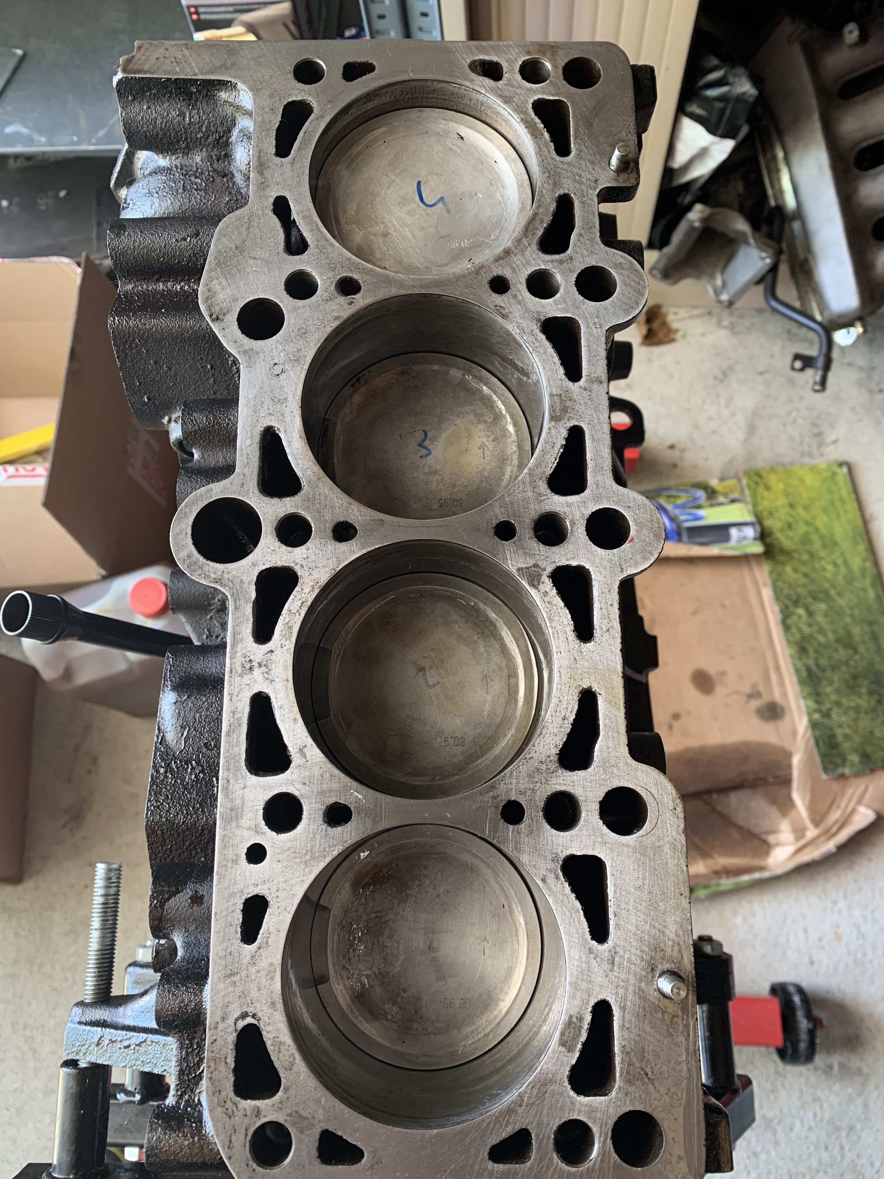

Ca y est pistons installé. Il me manque que 1 coussinet que je recevrais vendredi.
J’ai essayer de mettre les segments comme vous me disiez. On verra ce que ca donnera. Tu avais raison cedric, en tapotant tranquillement ca rentre tout seul ;)

pour le tiercage des segments de toute façon l’essentiel c’est qu’il ne soit pas trop proches les uns des autre afin que ce soit parfaitement étanche.

Je crois aussi qu'il ne faut pas que le segment du haut soit ouvert côté échappement.
Je pourrais pas te donner la position des segments du haut sur chaque pistons.
j’ai essayer de placer les segments autre qu’au niveau de l’axe et eviter d’etre en face du coté echappement. Ca laisse peut de manoeuvre et casse totalement le tiercage en 120 degree (ca donne plutot du 160 entre deux et 50/50 avec le dernier.).
mais si on coupe les pistons en deux en fonction des admissions, y’a forcement au moins 1 ou 2 pistons qui sont coté echappement. Haut y compris possiblement...
vu le peu de jeu qu’il y a dans la chemise, quel est le risque ? Trop usé le coté ouvert du segment du a la dilatation plus importante ? Si ça craint trop les gars dites le moi et je retombe tout, si ce n’est que pour parfaire les choses au petit oignons sans graves conséquences je laisserais tel quel.
edit: bon apparemment il est important de mettre aucun segments en face de l’echappement. Ils peuvent etre coté echappement sans soucis par contre.
du coup ca ira sur 3 des pistons. Le premier que j’ai inséré je ne suis pas sur par contre de sa position. Il est confirmé par contre que les segments bougent. Je vais quand même démonter les pistons encore je pense pour être sur qu’ils seront bien monté.
Modifié par jejesasuke
Schema du tiercage qu’il faudrait et le plus efficace apparemment.
D'acc, on en apprend tous les jours :) lzs segments bougent mais ne font pas un tour pour autant a ma connaissance.
Exact, apparemment leur déplacment est du au rodage et aux stries du honage et aussi des fois à l'ovalisation des cylindre.  Cependant le deplacement est de l'ordre de quelques mm. Il y a une partie de flou concernant ces déplacement à cause du tiercage qui est mauvais lors des démontage.
Ce soir redémontage :) je vais en chier sa race car les bielles forgés, séparation le palier est chiant à cause des guides.
Deuxieme probleme c'est vraiment essayer de garder des segments bien position au moment du serrage de ceux-la. Ils se déplace un peu et ça c'est chiant.

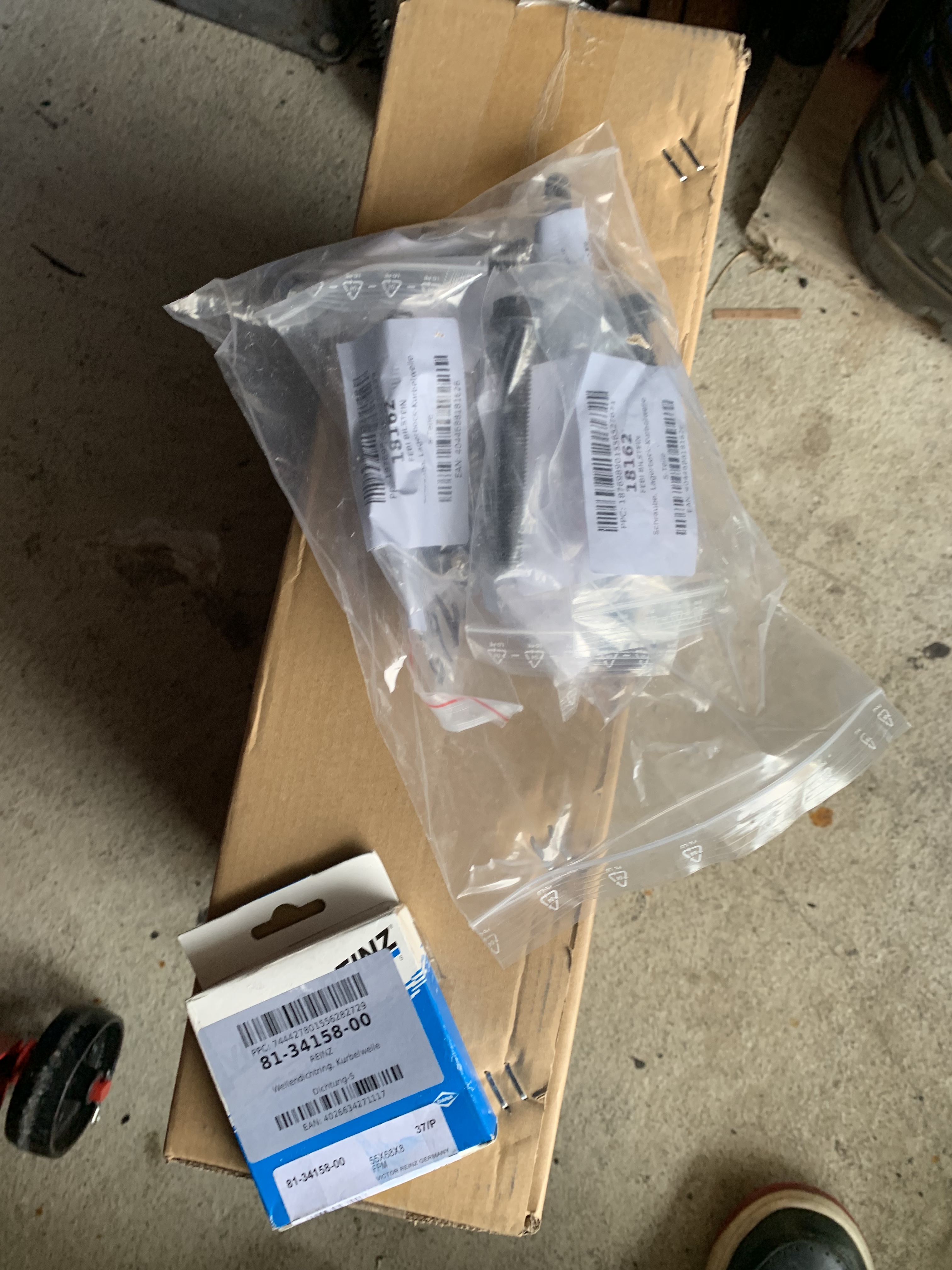

Reception des pieces aujourd’hui. Carter d’huile neuf + boulon de vilo. J’avais commander un joint de vilo mais je pense que c’est pas le bon car il est beaucoup trop grand. Il va falloir que je re-regarde ma commande.
Ce soir je rectifie autant que possible le tiercage et je remonte le tout. La crepine n’arrivera pas avant mi mai ca fait chier.DBE0BD85-BB9D-4DEA-9FA2-440C2DE1FABE.thumb.jpeg.f9b336653fed5353f077b445b5b8c1d4.jpeg
C’est beau quand c’est neuf les carters, le miens m’a bien occupé pour le nettoyer niquel.
Pour le tiercage j’ai fait 120 degrés pour tous, au démontage j’en avait de presque aligné des segments. Ne trouvant pas vraiment d’info sur lequel partir en premier et à quel endroit j’ai mit le racleur côté admi effectivement par rapport à ta photo c’est pas le top mais deux étaient monté ainsi et j’avais aucun problème de conso ni remonter excessive.
L’avenir me dira si c’était un bon ou mauvais choix, je n’y touche plus le bas moteur est remonter et tout serré au couple...
Aaaah me motive pas a laisser tel quel mdr
j’ai mis le segment A coté admission en face et les 2 autres coté echappement tel que sur l’image que j’ai posté. Je sais qu’ils sont bien calé et ne bougeront pas.
pour moi c’est étanche mais c’est le segment A qui me gene car pas placé comme sur la photo. Après ca serait étanche quand même.
Pour le carter j’avais nettoyer aussi le mien c’etait long lol mais l’ancien que j’ai en stock est deformé donc je met du neuf.
je me fis pas trop au démontage car pareil les anciens segments n'étaient pas tiercé mais pas aligné pour autant.
comme je disais, dans la doc, ils disent juste de tiercé à 120 degré sans preciser comme l’image (d’ailleurs le schema est tiercé coté admission)

Edit: j’ai une connaissance qui remonte souvent des bloc qui me dit que lui fait juste un montage en Y et apparement pas de soucis... arf le dilemme, tout redeposer ou pas
Dans le doute j’ai re demander à mon pote de chez Audi et le chef d’atelier lui a dis 120 degrés peu importe l’emplacement alors quoi penser... puis sur le schéma on est loin des 120 si tu regardes y’en à deux limite à 90.
Enfin moi je laisse à 120 degrés, même Bam à du faire comme ça
Je roule préparer ?
Je te rejoins sur ce point. Je vais laisser 120 alors ça me fera l'expérience lol.
