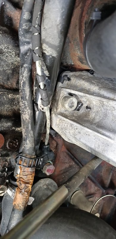

Salut a tous j'ai plusieurs petite question. En lavant mon moteur je me suis aperçu que j'avais une sonde tout déglingué. A quoi sert elle ? Histoire que je puisse la changer. J'ai aussi un petit problème de démarrage à chaud, a froid aucun problème au quart de tour mais à chaud ça galère toujours un peu je doit tirer 3-4 seconde sur le démarreur en accélérant un peu. 😣 Merci a vous 😀 -
