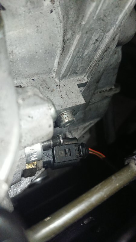

  9. Bon j'ai mis un bout de durite à la place j'ai toujours ce bruit d'aspiration😑 Je vous poste une photo de ma direction, quand j'ai fini de tourner je ne touche pas le volant jusqu'à la fin de la vidéo ( on vois bien le volant faire n'importe quoi à un moment) Et une vidéo du bruit du truc électrique sur le canister, j'aimerai savoir si c'est normal ou pas 😝 Snapchat-1956016458.mp4 Snapchat-1259010632.mp4
