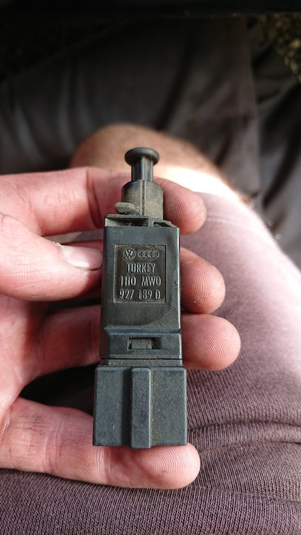

Du coup j'ai tester les moteurs en les inversant et effectivement mon moteur gauche et bien HS cependant j'aimerai savoir si il est possible d'acheter un moteur droit et de refaire les trou pour pouvoir le fixer dessus. Ça va pas créer des trucs bizarre ? Et une petit question en plus, où je peut trouver ceci : 927 189D ( Capteur d'embrayage) Parce-que le mien ne touche plus la pedale et çà me le marque quand je fait un diag ( capteur f36) Merci -
