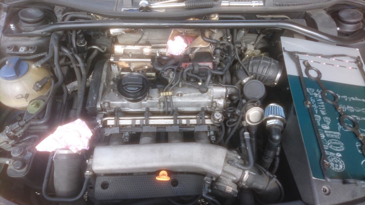

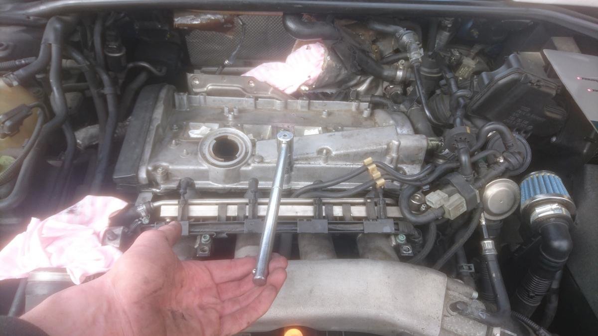

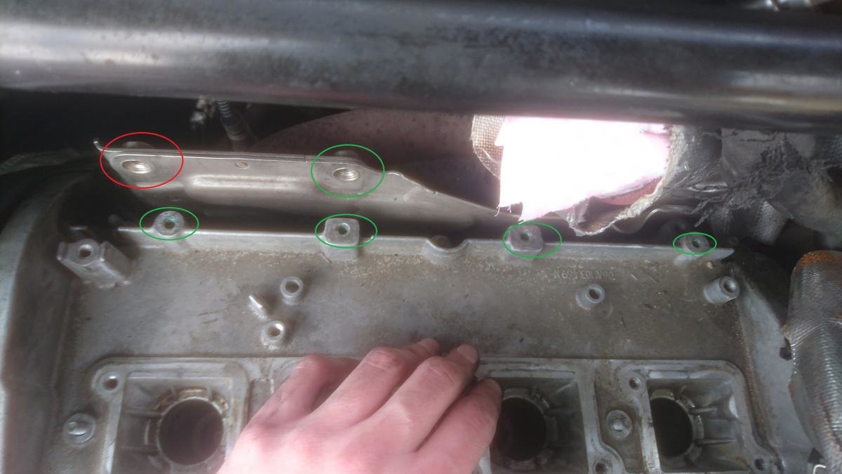

Salut à tous, je sais pas si ce tuto à déja était fait mais j'avais envie de contribuer au site étant donné que l'on m'aide sur pas mal de truc ! Etant donnée que tout mon bloc était plein d'huile et que j'en perdait pas mal j'ai décidé de vous faire un tuto pour changer le joint cache culbuteur sur le moteur APX ( Je sais pas du tout si c'est pareil sur les autres ). Pour commencer petite photo du bloc Allez c'est partie ! Etape 1 : Enlever le truc du turbo C'est assez simple il y a 2 fixation ( 13mm ) et 1 durite de chaque coté. PS: j'ai mis des bouts de tissu dedans pour éviter de faire tomber quelque chose dedans ). Etape 2 : Enlever le petit support plastique avec les 2 durite et celle du reniflard à droite C'est chiant la durite du reniflard d'huile Etape 3 : Tout virer le bordel qui a dessus 2-3 vis de 10mm une fiche. Etape 4 : Virer toute les bobines d'allumages Il se peut que ça soit bien serrez alors prenez un tube creux pour faire une petite rallonge ( il y a 2 vis par bobine ) Oubliez pas de les débrancher ! Plus facile pour les enlever. Etape 5 : Enlever la petite plaque à l'arrière du couvre culasse 4 Vis torks de 30 ( Vert ) et 2 BTR ( Rouge ) je sais plus quelle taille pour la pièce qui tien le truc du turbo. Etape 6 : Enlever des 9 boulons qui tienne tout Vous avez plus qu'à enlever les 9 boulons qui vont tout tenir ( éviter de les faire tomber vous les retrouverez jamais RIP boulon ) et à dégager le cache culbuteur. Etape 7 : Join cache culbuteur et join puit de bougie Après il faudra dégraisser et mettre de la pâte à joint dans tout les angles et attendre 5-10 minute avant de mettre le joint cache culbuteur et pour le join du puit juste dégraisser et le changer. Pour le serrage une fois le cache remonté j'ai serré avec une rallonge en forçant léger avec 3 doigt pour pas tout écraser Voilà c'est mon premier tuto si vous avez des trucs à signaler n'hésitez pas !
